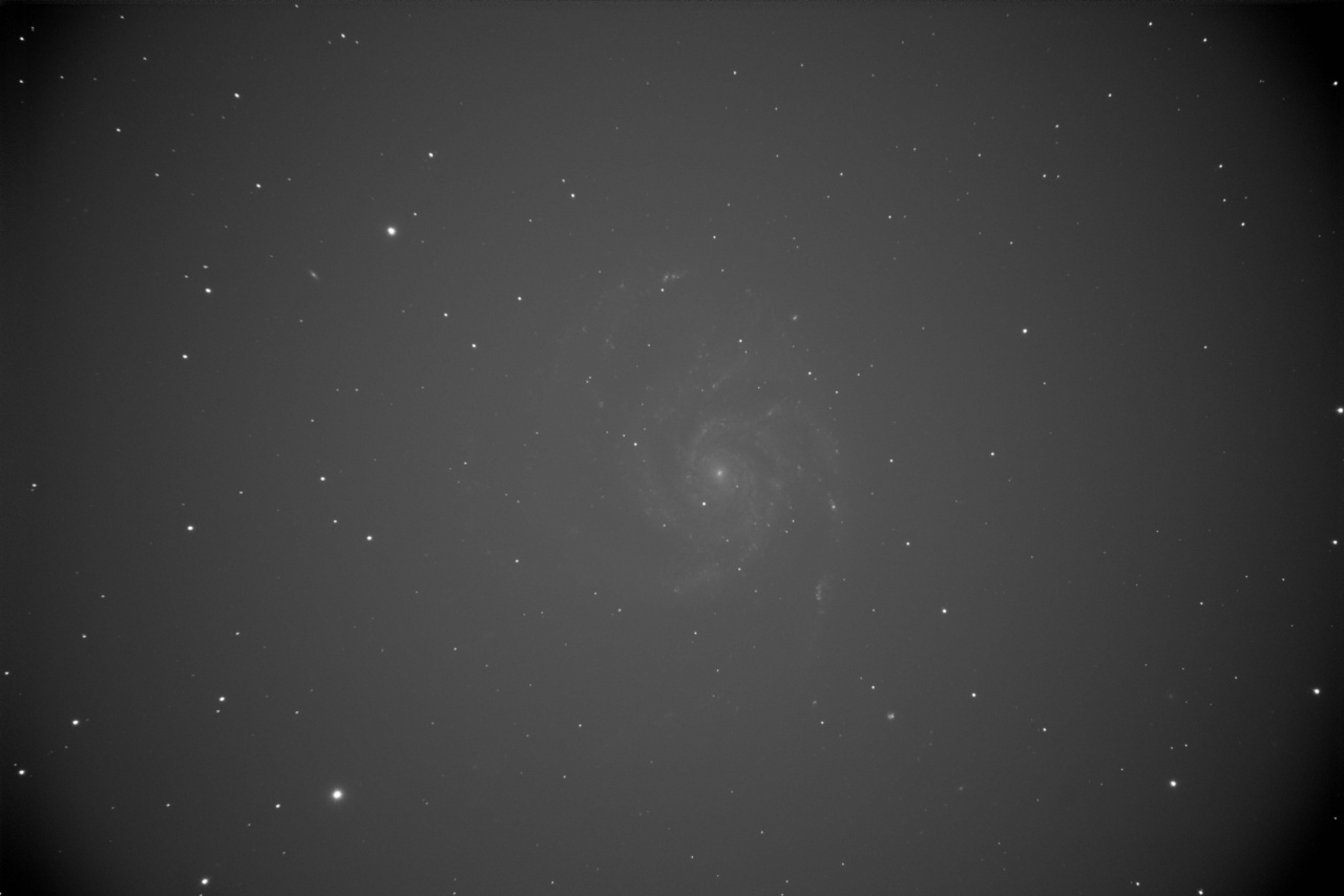

J'en appelle à votre expertise car je rencontre 2 problèmes avec le réducteur de focale
de mon C8 Edge HD.
Voici une brute d'empilement sorti de pix, regardez les étoiles dans les coins
l'image parle d'elle même :
Ok le guidage est perfectible mais les étoiles sont quand même globalement rondes au centre...
Je précise que je suis au fait des contraintes de Backfocus avec le red : 105mm
Mon montage est le suivant :
- Red 0.7x celestron
- T-adapter celestron ( 50mm )
- Bague eos skymeca Haute précision ( 12mm )
- Canon 100D ( 44mm )
Soit 106mm.
Le millimètre en trop peut-il occasionner autant de dégâts ou bien est ce un ensemble
de facteurs qui expliquent ces étirements ? ( Collim perfectible, suivi un peu juste etc ... )
Je précise que sur ma précédente image le défaut était un peu moins marqué
( mais la map aussi moins fine )
ensuite ce vignettage est t'il normal avec un APS-C ?
Merci :confused:

Par contre pour le C8 edgeHD, ça doit être un problème de distance capteur réducteur. Reste à trouver pourquoi.
Le 100D est il défiltré? Est ce qu'il y a un filtre?
Salut Sylvain
c'est quand même curieux car ton champ est vraiment mal corrigé, des étoiles ovales apparaissent dès qu'on quitte le 1/3 central de la photo. Un Edge doit corriger ton format d'APN. La piste la plus sérieuse à mon sens est un problème de backfocus (+1 avec Olivier). je crois que le red pour C8 EHD est donné pour corriger ton APN... donc c'est le max de correction qu'il peut donner... A mon avis la distance jusqu'au capteur est donc critique. Je ne peux que te renouveler ma proposition de venir une nuit au Club pour que l'on remesure précisément ton montage mécanique et que l'on fasse des tests avec des bagues d'allonge à tirage variable. On verra bien si à un moment on obtient un champ corrigé. Sinon il faut contacter le service technique de Medas et en discuter avec eux. Courage, on va trouver !! ;-)
