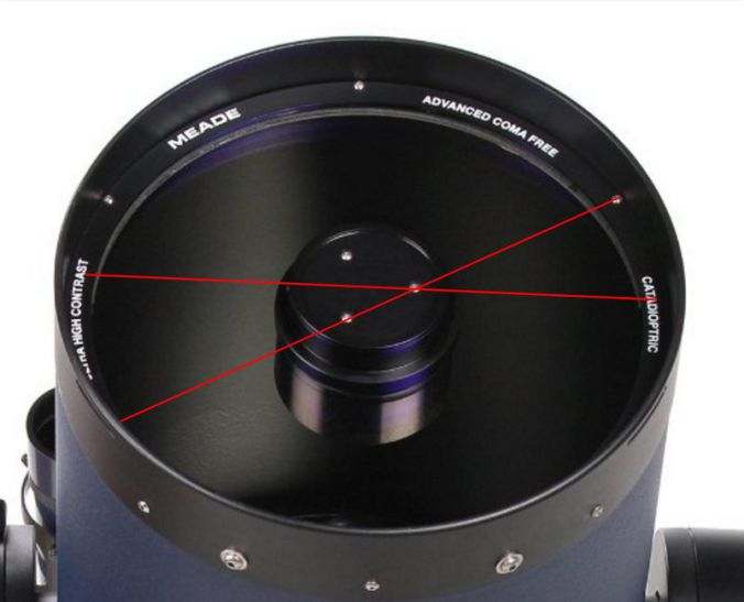

Bonjour Eric L,
tu as écris récemment sur un autre post " Pour avoir démonté un certain nombre de fois mon Meade12 , je ne crois pas trop à un appairage du secondaire . Sur le mien pas de repére et sa position est quasiment jamais la même (à quelques degrés près) lors de chaque remontage. "
peux tu m'indiquer vers ou est orientée la vis que l'on voit sur cette image meme si c'est une celestron. merci
oui pardon
On aperçoit l' ergot a gauche
j'ai parcouru le web et la pluspart des images ont ce positionnement
meade5.jpg?v=37ng14m5lbm4di
Modifié par astro31
Mon tube n'est pas un ACF .
Si on retrouve souvent cette orientation cela peut vouloir dire que l'orientation du secondaire a peu d'importance.:?:
A moins qu'ils se donnent beaucoup de mal en usine pour orienter correctement les secondaires tout en gardant la même position des vis des collimation sur tous les tubes ...
