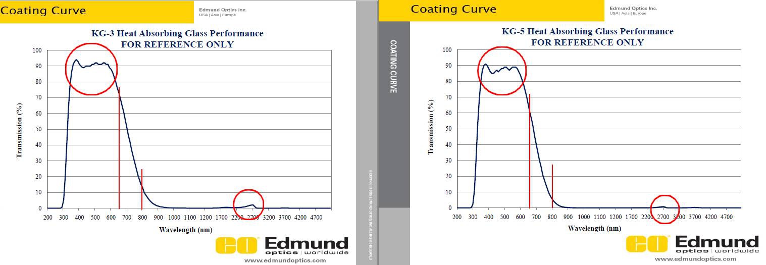

Acheté chez Edmud optic ,je sais pas si ils font des montés en 28,5
Sur le catalogue 12,5mm 25mm 50mm en rond ou carré.
Voir avec les spécialistes aussi pour le KG5 pour le Pst

Tous les KG3 ont la même courbe en fonction de l'épaisseur.
Par contre un KG3 ne suffit pas car il ne coupe pas sérieusement avant 800/900nm. Il faut donc soit un IR cut en plus, soit que le KG3 soit traité IR cut.

Apparemment le KG5 peut aussi faire l'affaire, seulement un peu plus d'atténuation dans la bande utile.
Alors KG3 ou KG5?
