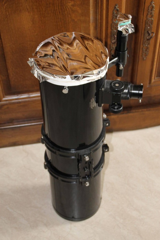

Pour mon 150/750, j'avais bricolé quelque chose comme ça :
J'ai fait un cercle rigide qui fait le pourtout de l'ouverture de mon tube, puis j'ai posé la feuille dessus qui est très délicatement étirée sur les côtés, collée + élastique pour faire tenir le tout ;)
