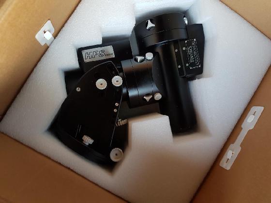

Un petit feedback concernant mon choix qui s'est arrêté sur un 10microm GM2000 HPSII Ultraport. J'ai longuement hésité entre l'AP 1100 et la 10micron GM2000. La Paramount, troisième finaliste, a un inconvénient à mes yeux qui est celui de ne pas être sécable en deux parties.
AP a pour réputation une mécanique irréprochable et une électronique militaire. Je n'ai pas trouvé de possesseurs insatisfaits de leur achat en Europe ou dans le monde. Elle est transportable pour du nomade occasionnel quand j'en aurai fini avec la location d'un remote.
10micron a une réputation encore à faire, surtout aux Amériques où elle est, comparativement, peu diffusée. Tous les feedbacks sont positifs et particulièrement au niveau mécanique. Elle a une électronique bien plus évoluée avec une raquette virtuelle à distance qui contrôle toutes les fonctions. Elle est aussi sécable. Cette monture dispose d'encodeurs absolus qui facilitent le remote.
A la fin, ce qui a départagé les deux montures est que la 10micron est fabriqué à 2h00 voiture de chez moi. Par l'intermédiaire d'un forumeur italien, j'ai eu un contact avec un des fondateurs de COMEC. Cette proximité et confiance sont pour moi importantes, comme par ailleurs avec Luciano Dall Sasso pour mon ancienne et très regrettée, car vendue, Avalon M-Uno. Je dois avouer aussi que pouvoir disposer d'un 10micron à presque le même prix que l'AP a pesé sur la balance.

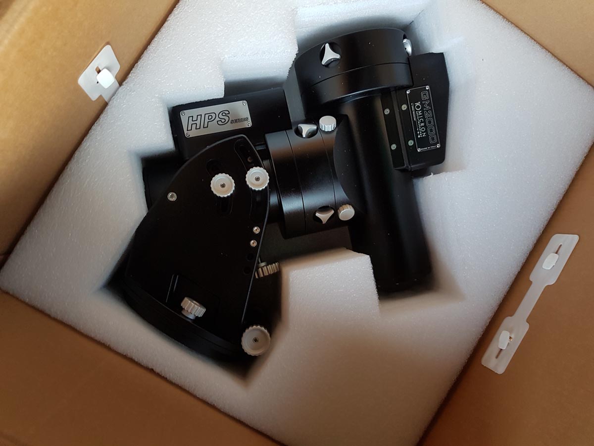

Pour boucler la boucle, voici le bébé dans son berceau lors du déballage:)
Je suis assez satisfait de la portabilité dès que les deux axes se démontent. Chacun d'entre eux est moins lourd que mon ancienne M-Uno. J'ai juste deux sacs de plus mais pas vraiment pénible.
