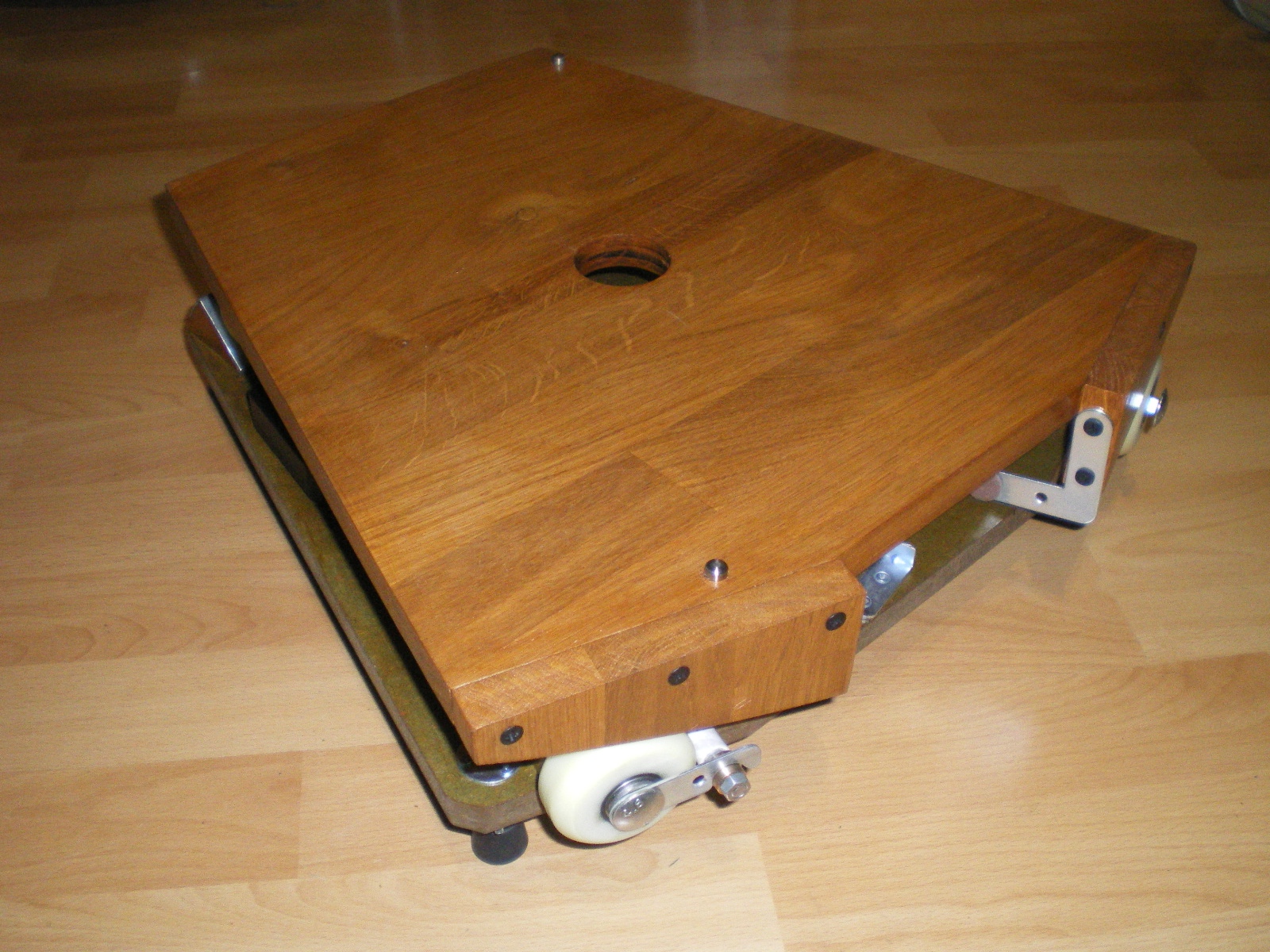

bon ben voilà ,j'ai fabriqué ma table EQ.
p><p><img src=[/img]

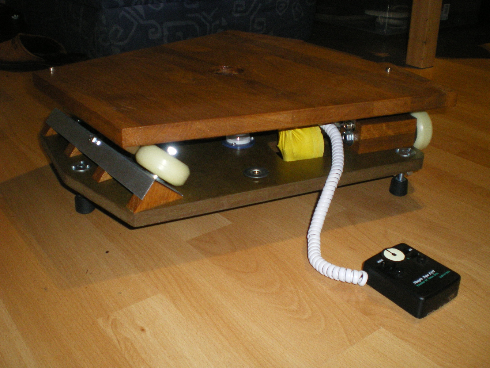

et voici le final
;) ,bien il faut avouer que cela change tous ,quelle comfort pour l'observation ,vraiement rien avoir !!
Le plus dur,si on veut, c'est de bien régler la vitesse du moteur ;).
J'ai rajouter deux fin de course ,car j'ai un peu peur que le télescope tombe par inadvertance de ma part.:be:
De plus, cela ne revient vraiment a pas chère si on la fais soit même ,pour moi en gros ,avec bois,alu ,roulement et moteur ,environ 110 euro.
Modifié par ch_porchet
Alors petit retour après 2 jours.
C'est vraiment bien ce systeme de plateforme ,par contre il faut vraiment mettre des butée de fin cours ,car hier soir tous content de montrer jupiter a des amis ,a un moment un de mes amis m'a dis ,c'est dingue a la vitesse que ça bouge.....
J'avais complètement oublier ma plateforme ,et elle butait contre la butée !
Donc, si il y en aurai pas eu ,je suis pas sûr que le télescope aurai aimé la chose !?
