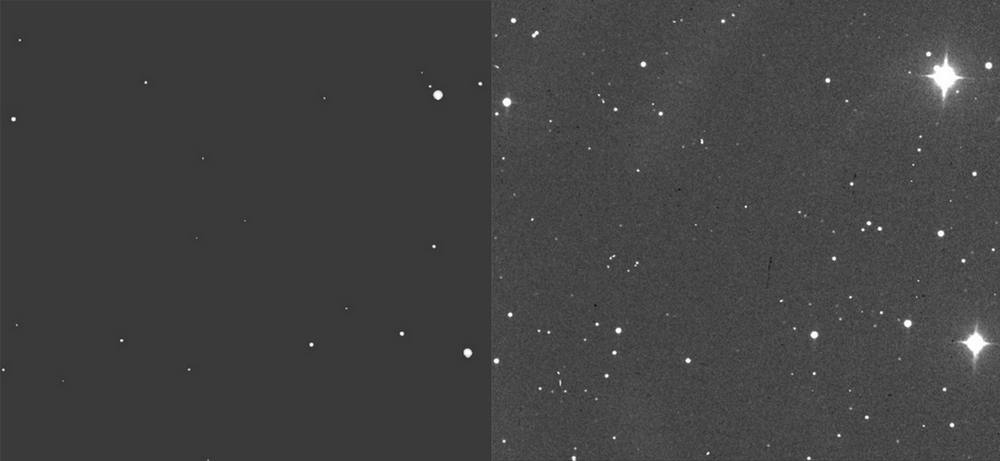

Je suis en train de traiter une image en LRVB avec la Luminance tout s'est très bien passé. Le problème c'est avec le filtre rouge impossible d'avoir une moins sombre.
A gauche c'est le résultat final du filtre rouge avec le logiciel DSS et à droite le résultat final avec le filtre rouge sans les darks, offsets, flats.
J'avais réalisé un Binning x2 RVB en 3x60s. Donc j'arrive à avoir une image plus claire sans les darks, offsets, etc.. alors que lorsque j'utilise l'ensemble c'est trop sombre.

Le mieux serait d'essayer avec offset puis avec dark seulement et ensuite flat seulement histoire de voir le quelle fou le bordel... mais j'ai déjà eu ce genre de soucis sur pix a cause des darks...
