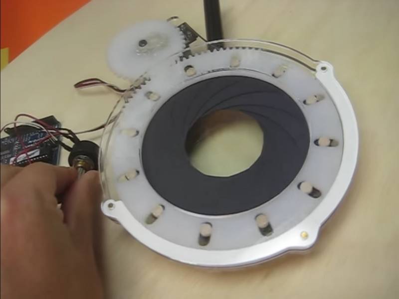

J'en ai fabriqué un pour mon 254/1200 :be:
Mais c'est trop gros et trop lourd donc j'ai préféré la solution externe :)
avec un servomoteur et le même arduino qui commande le moteur du toit
On voit le diaphragme accroché au mur:
super ta vidéo, bravo!!!!
surtout le "park" du tube si près du mur face à l'obturateur.(même pas peur);):D
Paul
