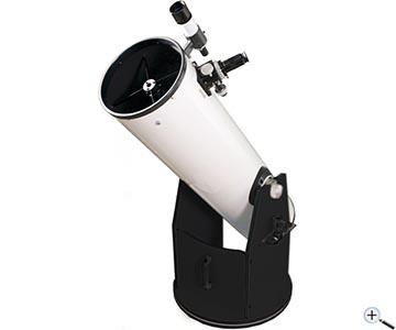

Et donc c'est fait, après moult hésitations, comparaisons, etc. j'ai craqué en commandant un dobson GSO 254 mm "de luxe" en remplacement de ma petite lulu de 60 !
J'étais à la base parti sur un 200 mm mais j'ai finalement craqué sous la pression du diamètre :be: , l'encombrement n'étant pas vraiment plus important.. En fait confirmez-moi si je me trompe mais les socles ont l'air de même dimensions, or c'est l'élément le plus embêtant à transporter en voiture. A pattes, il faudra peut être que je sangle le tube (ou une poignée) car j'ai lu qu'il est un peu plus délicat (manque de prise) à transporter que le 200.
Je suis parti sur cette version pour plusieurs raisons : monture sur roulement, microfocuser 1:10 (je sais d'expérience que la MAP à fort grossissement peut être délicate), oculaires de base "corrects", bon retour sur la collimation et l'aluminure à 94%.
Ma principale crainte est qu'il rentre bien dans ma petite voiture (tube sur la banquette arrière + socle siège passager, j'y crois qu'à moitié !) mais au pire je sais que ça ira dans une voiture plus standard, contrairement à un 300 mm où ça peut devenir délicat. De toute façon, excepté vacances, l'utilisation sera majoritairement depuis mon jardin.

... En fait confirmez-moi si je me trompe mais les socles ont l'air de même dimensions, or c'est l'élément le plus embêtant à transporter en voiture. A pattes, il faudra peut être que je sangle le tube (ou une poignée) car j'ai lu qu'il est un peu plus délicat (manque de prise) à transporter que le 200...
Les dimensions des bases des GSO 200 et 250 mm ne sont pas tout à fait identiques.
- source Teleskop Service :
* 200 : hauteur 60 cm / diamètre 50 cm / poids 11,2 kg
* 250 : hauteur 64 cm / diamètre 54 cm / poids 12,2 kg
P.S : il y a une poignée sur la base du 250

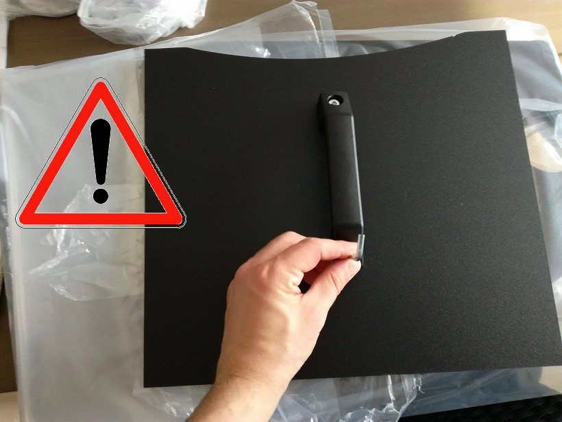

Bon allez c'est pas tout ça, on pose les cartons, on déballe on déballe, la vache ! C'est quoi ça ? ha merde le plan y a qu'une vue explosée pour le socle. Bon ben on s'en fout, j'ai compris d'abord pis c'est même pas compliqué !
- TADAAAM ! Tu vois maman, pour transporter le socle ? C'est facile, à une main, on preeend la poignée, juste ainsi et.. BADABOUM-BAM :mad:
Purin ! Oui la poignée m'est restée dans les mains et le socle complet à terre. Par miracle, rien n'est cassé, juste un peu de sciure mais au final pas une égratignure :ambu:
Quand on visse la poignée du mauvais coté du panneau.. Ben oui après coup c'est évident : les vis sont auto-serrantes, mais je savais po moi :D

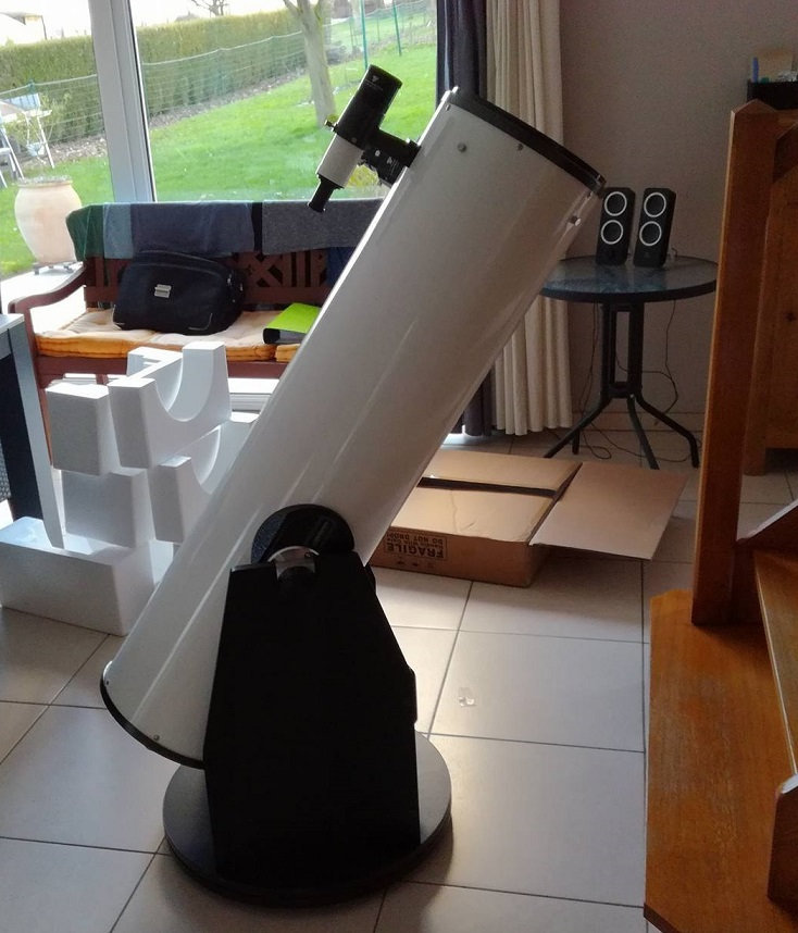

Bref, après avoir retrouvé mes esprits j'installe le tube sur le rocker, je chipote un peu au crayford (et cette vis là ça fait quoi dis ?) et règle le collier du chercheur, qui ressemble à une grosse jumelle. Par contre je ne suis pas parvenu à aligner correctement le chercheur avec le tube, le système a l'air peu précis, je dois mal m'y prendre :?:
Outre la taille du tube, ce qui m'a le plus impressionné est le cailloux de 30mm au coulant 2", bigre. A droite le vieux 6 mm Huygens de ma lulu.
Le tout assemblé :
Quelques nuages ce soir mais on le sort, obligé!
D'ailleurs dame lune pointe déjà le bout de son nez ;) La suite demain!

Ah la belle bete ! Un tabouret et la petite table a cotè et le plus gros est fait !
Jette quand meme un oeil pour verifier la collimation, que tout soit plus ou moins bien centrè.
Si cela pouvait te servir pour futures améliorations, de petites modifs faites sur mon ex 200mm:
1) Remplacer les petites 3 vis de collimation du secondaire cruciformes, par vis à tete hexagonale: plus besoin de tournevis toujours dangereux à manipuler et sujet à chute catastrophique sur miroir primaire. Photo: https://www.dropbox.com/s/dvxxcjb68ni37z7/COLLIM%20SECOND.JPG?dl=0
2) Deplacement du viseur optique (preferablement coudè, tes vertebres cervicales remercieront !) pour faire place à l'indispensable Telrad, auquel j'avais appliquè un petite couverture en plastique transparent pour retarder la buée. Photo: https://www.dropbox.com/s/7er9wjb1qr41aa8/TELRAD%20POSITION.JPG?dl=0
Première chose à faire : débrider le miroir.
Si tu ignores de quoi il s'agit : 3 brides retiennent le miroir principal, mais en sortie d'usine elles sont serrées contre le miroir, le déformant un peu.
Il faut donc les desserrer juste pour laisser un petit espace, genre l'équivalent d'une carte de visite.
Les brides servent juste à empêcher le miroir de tomber, mais ne doivent pas le contraindre ! ;)
