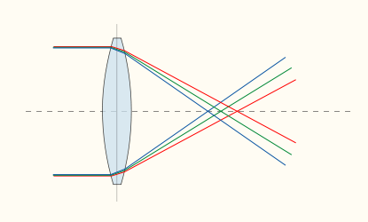

Le problème avec les capteurs défiltrés, c'est le chromatisme. Lorsque la lumière traverse des lentilles de verre d'un appareil optique "réfracteur" (lunette, objectif photo...), elle est dispersée différemment selon la longueur d'onde. Les bleus convergent devant les rouges.
Si on défiltre son boitier, et qu'on utilise un réfracteur, on ne pourra pas faire la mise au point correctement pour que tous les rayons convergent sur toute l'étendue du spectre auquel le capteur sensible.
En général, les réfracteur sont optimisés pour que le maximum de rayon dans le spectre visible convergent ensemble. Ces réfracteurs sont alors appelés "achromatiques" ou "apochromatiques". Mais ce n'est qu'un compromis. Au delà ou en deça d'une certaine longueur d'onde, ça diverge quand même.
C'est pourquoi on doit bloquer les rayons qui vont trop au delà du spectre visible, c'est ce que font les filtres "CCD".
