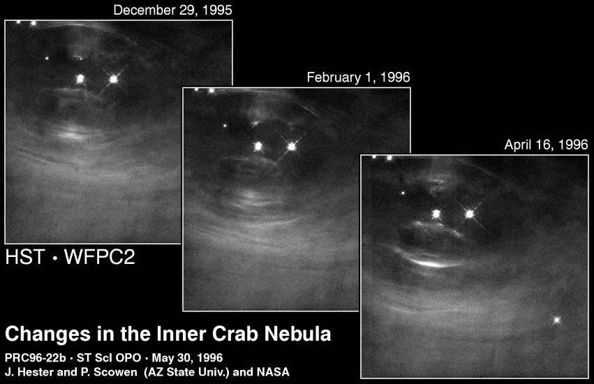

Bon, ben perso je suis convaincu que ce qu'on voit ce sont bien les modifications liées à l'onde de choc du pulsar. On voit que la différence de turbulence affecte l'ensemble de l'image et pas des zones précises ; donc il n'y a pas de raison a priori pour que cela affecte la zone qui évolue.
On voit par ailleurs des évolutions tout à fait semblables sur ces images du HST prises en 95/96, à 1 ou 2 mois d'intervalle :

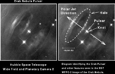

Pour le fun, j'ai voulu tenter un petit calcul rapide : avec ton matos, l'échantillonnage est de 0,3556"/pixel.
M1 est situé à environ 1900Pc de distance.
Donc à cette distance, 1" représente 1900UA, donc 1 pixel représente 676UA (ou 0,01AL ou 3,5j-lumière).
En prenant tes 2 photos et en les remettant à 100% (au lieu des 90%), il me semble que, sur les zones où le déplacement est le plus visible, celui-ci représente entre 4 et 5 pixels, soit entre 14 et 17 jours-lumière (j'ai passé les arrondis qui ne doivent pas avoir de sens ici).
Comme il y a 76 jours d'écarts entre la première et la deuxième photo, cela correspond donc à une vitesse de propagation de l'onde de choc comprise entre 0,18c et 0,23c ; donc entre 55 000 km/s et 70 000 km/s.
En sachant que là je suppose que la vitesse est tangantielle, ce qui n'est a priori pas le cas (mais pas loin quand on voit les modélisations :
m1puls_sm.jpg.
En tout cas c'est super intéressant ; et même si je ne peux pas avoir de certitude sur mon calcul simpliste ci-dessus, ça n'en reste pas moins génial de pouvoir réaliser de telles images où tu peux commencer à faire des calculs sur des objets du CP ! :)
