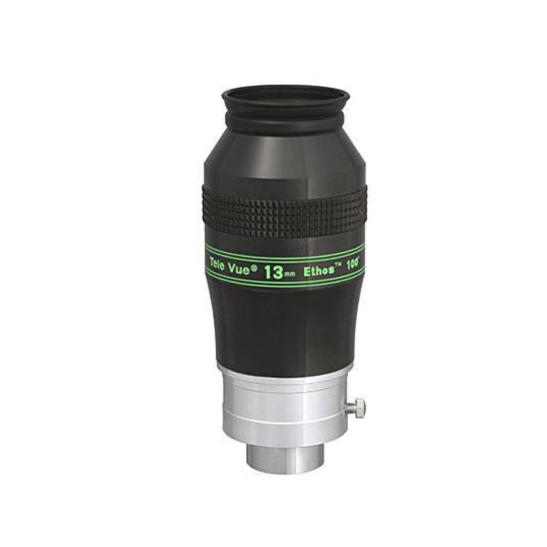

Oui, il y a le TeleVue Ethos 13mm. Sans conteste c'est le n°1. Au niveau du prix également.:(

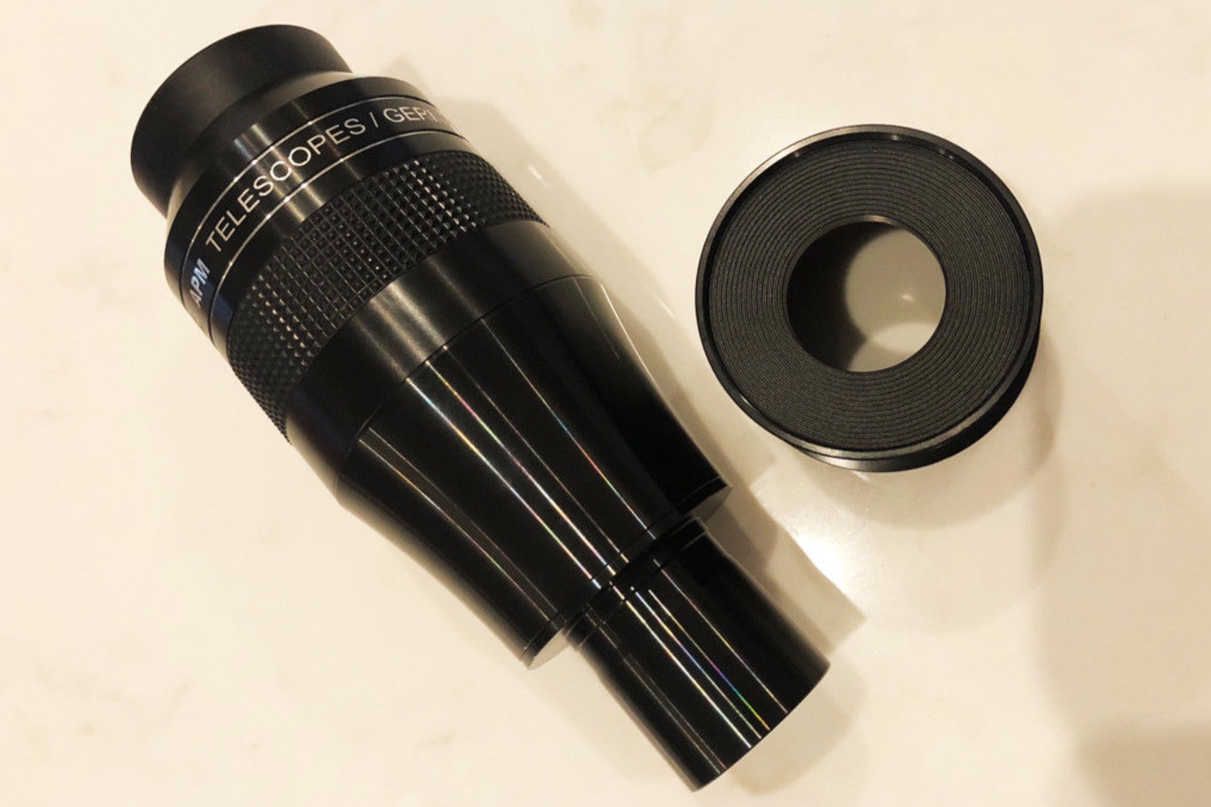

Je profite de la renaissance du site pour vous faire part de ma découverte. L’ APM télescopes oculaire grand angle HDC-XWA 13 mm 100° x-treme. Il semble une nouveauté qui remplace le Lunt dans la même focale. Il est waterproof mais n’apparaît pas comme étant remplie d’un gaz neutre. En tout cas, il a le même design que les Kepler, Perl, TS et compagnie.
