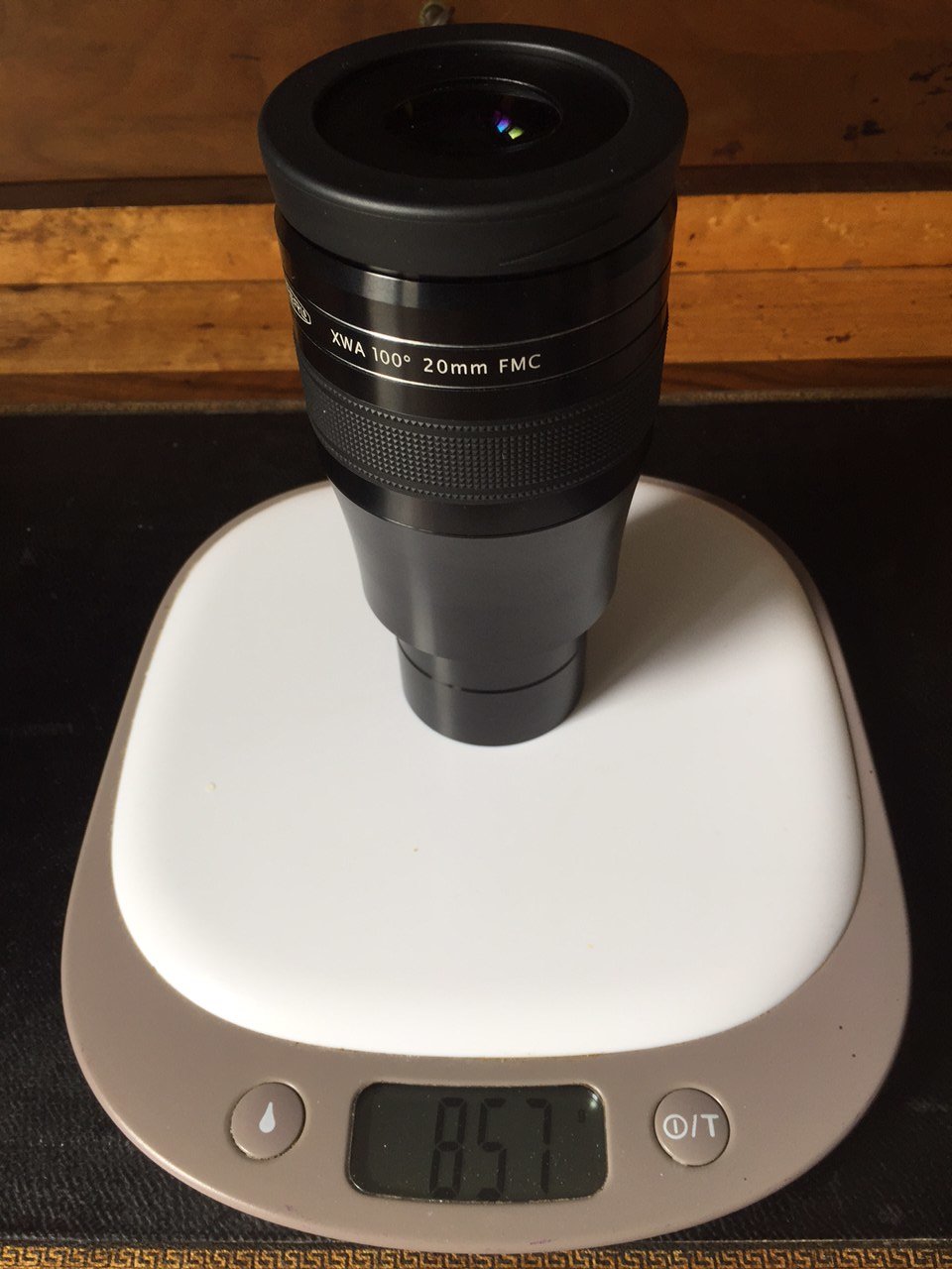

En attendant, comme cité plus haut, ayant la même cosmétique que WO, voici le 20mm PERL sur une balance.
Il ressemble quand même beaucoup au WO:

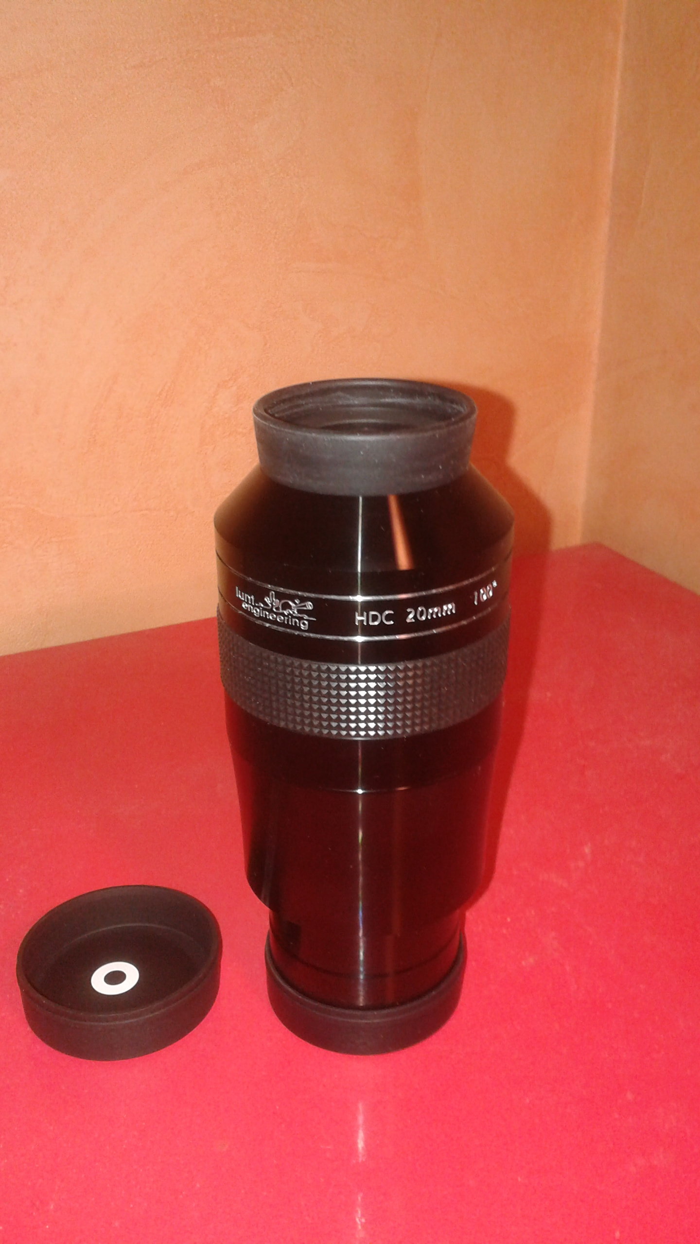

Voici le Lunt/APM :
Il est bien moins lourd que mon ancien ES 20 100°, et après deux sorties je trouve que le placement de l'œil est plus aisé.
Question clarté et contraste c'est très équivalent, mais je n'ai pas pu comparer encore en même temps, je le ferai à l'occasion avec l'ES d'un collègue.
C'est la dernière série sortie, il est donné comme water-resistant, non waterproof, c'est bien suffisant et puis bon, en effet les Ethos ne sont pas normés contre l'humidité et personne ne semble s'en plaindre... :cool:
Même design que le Kepler ancien look.
Le nouveau look ressemble plutôt à ça.
Modifié par Larbucen
il y a 23 minutes, Larbucen a dit :
Oui, sauf que Markus a rendu sa dernière série water-resistant, et désormais c'est le logo APM qui est gravé. Moi j'aime bien avoir encore le logo Lunt Engineering... :be:
Pas dit que Markus n'ait pas modifié le traitement des lentilles...
Et le prix, seulement 269€, mazette ! :rolleyes:
