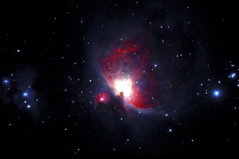

Mes premiers essais sur une cible relativement bien clair M42, mais pas facile à cause du cœur qui crame.
çà ne correspond pas trop à la qualité des photos que je suis habitué à faire.
faut donc améliorer tous çà avec mon matos, si c'est possible.
Ici pose de 120 s à 840 mm objectif à 320O iso + filtre CLS, suivi sans autoguidage.
boitier EOS650D défiltré total.
compilation d'une vingtaine de photo, 10 dark, 10 flats, 10 offset.

Pour la mise en station, je n'utilise pas le viseur polaire, pas assez précis. Je fais ma mise en station sur une étoile quelconque en annulant les dérives petits à petits. puis je refais la même chose sur une étoile proche de la cible pour affiner. je vérifie avec la méthode de bigourdin.
bref, çà me prend une heure à une heure et demi.
mon objectif : arriver à descendre à 800 ISO ou 400 iso pour avoir le meilleur piqué sur la photo et bien sur moins de bruit.
Merci de vos conseil, pour savoir, si je fais des fausses routes ou des mauvaise manip

Salut, beau départ :)
Honnêtement, ne t'embête pas avec un téléconvertisseur pour le moment, ça va plus t'handicaper qu'autre chose.
Là ou un objo aura un piqué qui passe bien en photo classique, en astro on verra beaucoup plus les défauts. Donc pour l'instant, essaye d'avoir une image parfaitement piquée avec ce sigma à 600mm, et après éventuellement on en reparlera ^^
Je pense qu'IRIS est compatible avec tes boitiers, il faut juste apprendre à s'en servir ^^ Il te propose une image N&B et c'est normal, car c'est mieux de retirer l'offset et le dark avant de débayeriser l'image ( -> la transformer en img couleur )
Sinon, si tu préfères un truc plus automatique, tu peux essayer DSS aussi.
J'ai pas d'infos sur le 650D, mais je pense que ce serait une erreur de baisser les ISOS ; par exemple sur le 550d la valeur optimale est 3200. A la place, multiplie le nombre de poses ( tout en gardant un temps unitaire aussi long que ta monture te permet ) pour un rendu final moins bruité, c'est ce qui marche le mieux. Dans le cas d'Orion, tu peux rajouter quelques prises avec un temps de pose plus court pour "décramer" le coeur.

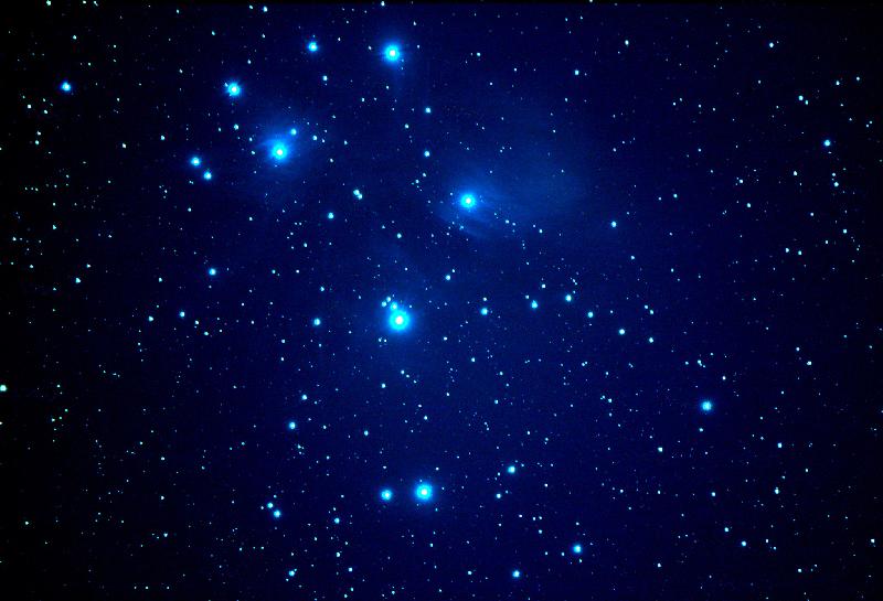

"Tain" comment elle claque M45.
Magnifique, bravo

oui, comme tu le dis, çà claque. Un peu trop à mon gout, les étoiles sont saturées.
Va falloir trouver des compromis entre haute lumière et basse lumière. Encore un travail à faire.

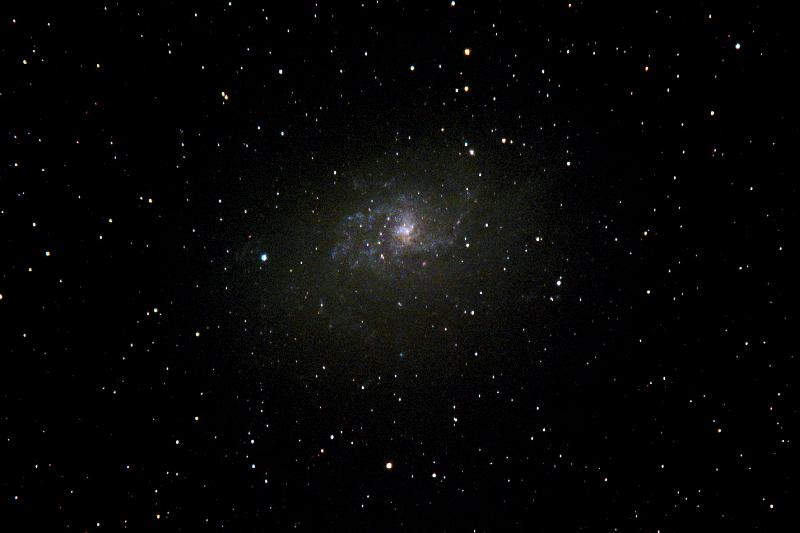

M83.
Je pense que l'on sera tout d'accord sur le fait, qu'il manque des détails.
C'est un essai à 6400 iso à 105 s de pose, avec 18 photos compilées, 10 darks, 10 offset, 10 flats.
longueur focale objectif 840 mm. (600 + x 1,4)
Pour avoir plus de détails, je dois bien augmenter mon temps de pose ?

Salut Gérard,
Sympa tes premiers pas ! :)
Je pense que tu gagneras beaucoup sur tes images en éclaircissant ton fond de ciel. Il est beaucoup trop noir, ce qui te fait perde pas mal de détails.
Attention aussi à ne pas top pousser la saturation.
N'hésite pas à t'aiguiller pour tes traitements avec d'autres images, faite par des astrams aguerries, c'est souvent utiles pour s'entrainer :)
Sinon, c'est vraiment bien pour un début ! :pou:

Je vais essayer pour voir ce que çà donne, mais j'ai peur du bruit sur le fond ciel.
Gérard

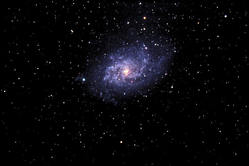

En fait, c'est plutôt comme çà que çà doit être ?
j'ai fait une petite recherche sur le forum avec M83, histoire d'avoir une petite idée de la chose.
Ça, si je ne me buse, c'est M33 ! ;) le fond de ciel est un peu sombre à mon goût... :)
