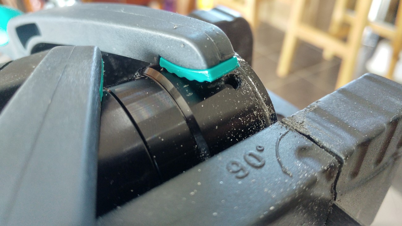

Pour Paul, voici les détails de la petite modif. En fait, en essayant de faire la MAP avec le PST et la ZWO 178, j'ai vu qu'il ne manquait que quelques millimètres pour atteindre cette fichue MAP.
Du coup, perception d'un peu d'huile de coude et en avant !
Au départ, je me disais que seule la découpe du corps du BF 15 suffirait. Alors hop, en avant, je réduis la hauteur du coulant d'environ 4mm.

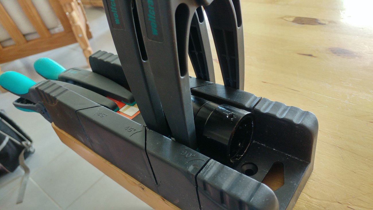

Voilà quelques photos. Ici, le BF 15 sur la table d'opération :

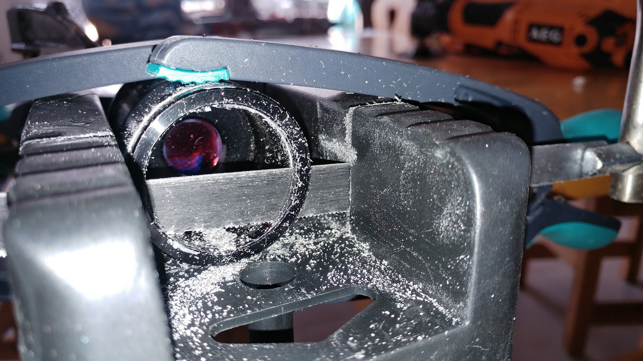

Puis la découpe (très lente du fait de la présence du filtre...) est faite grâce au guide :
Et hop, un petit coup d'aspirateur pour ne surtout pas que les limailles de fer aillent sur le filtre.

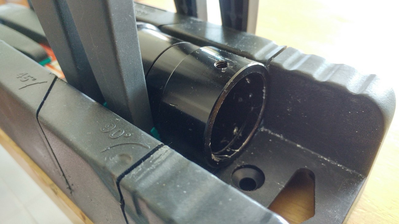

Heureux de mon opération, je file faire un essai... Et là, c'est le drame, c'est le corps du coulant de la caméra qui est trop long du coup...
Re-perception de l'huile de coude, et en avant pour couper quelques millimètres du coulant de la caméra. Par contre, je n'ai pas fait de photos....
Et voilà comment j'ai obtenu la MAP avec le PST et la ZWO 178 qui permet donc d'avoir d'une seule prise l'ensemble du disque solaire !
