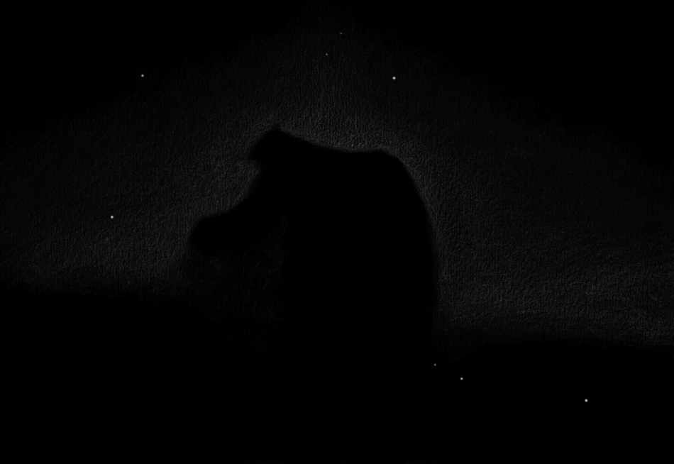

La Tête de Cheval, à 265X et filtre H Bêta.
Même si sa masse est totalement évidente à ce diamètre, ce bougre d'équidé ne montre des détails qu'au compte-goutte, en particulier le museau se détache difficilement du cou. En revanche sa mèche se sépare du front de façon très anguleuse. Le dessus de la tête et la crinière sont bien contrastés sur le fond de ciel, d'autant plus que ces portions sont bordées d'un cerne plus lumineux côté nébuleuse IC434.

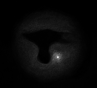

NGC1999, la Tétine, dans Orion, à 860X.
Remise au goût du jour par Vakoran et son T600, c'est une nébuleuse brillante qui vaut le détour car un globule de Bock se détache en ombre chinoise en avant-plan. En ciel profond, le contraste est rarement aussi fort et net que sur cet objet. Vision vraiment surprenante.

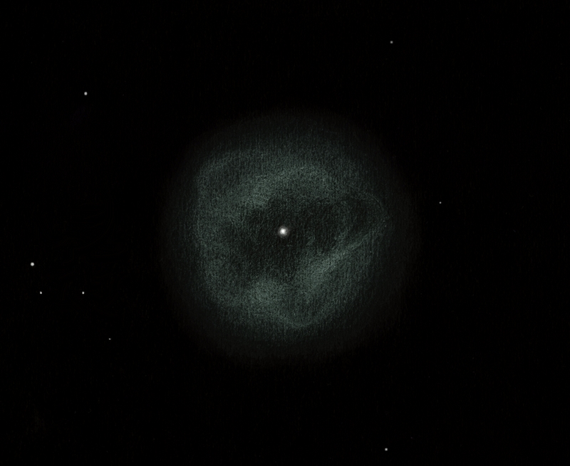

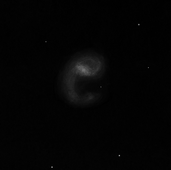

NGC1514, dans le Taureau, à 265X et filtre OIII.
Nébuleuse bien connue mais que je n'ai pourtant pas souvent vue dessinée. Elle est assez grande mais très diaphane, même avec un OIII qui rehausse pourtant le contraste. J'ai commencé un dessin alors que je n'y voyais pas beaucoup de formations, et puis après avoir tracé les deux parenthèses sinueuses qui encadrent la centrale j'ai remarqué la présence de l'anse de droite. Comme souvent, cette formation au départ invisible m'a paru ensuite facile à attraper, car je savais qu'elle était là. Le reste de la structure est venu progressivement, de la même façon. Très pudique la 1514, mais quel bijou !

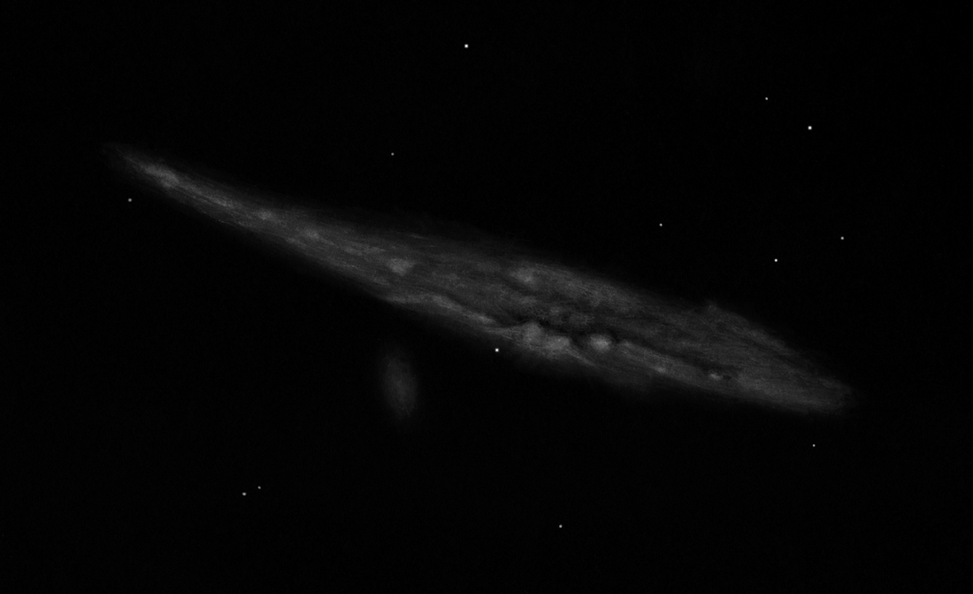

NGC4631, dans les Chiens de Chasse. 265X et 345X.
Galaxie déjà très riche dans un T400, dans le T1m on se trouve devant une barre de grumeaux qui traverse tout le champ de l'Ethos 10. Difficile de s'y retrouver dans ce patchwork de taches lumineuses et de zones sombres. Mon dessin est surtout une évocation de ce monstre complexe, malgré tout les taches et trainées les plus claires sont dessinées à leur bonne place.

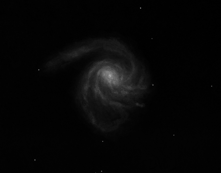

M99, dans la Coma, à 265X.
Le diamètre transcende toutes les galaxies, les spires de M99 sortent facilement et montrent une texture grumeleuse et déchiquetée. Finalement, avec un 1m il y en a des quantités, des M51.

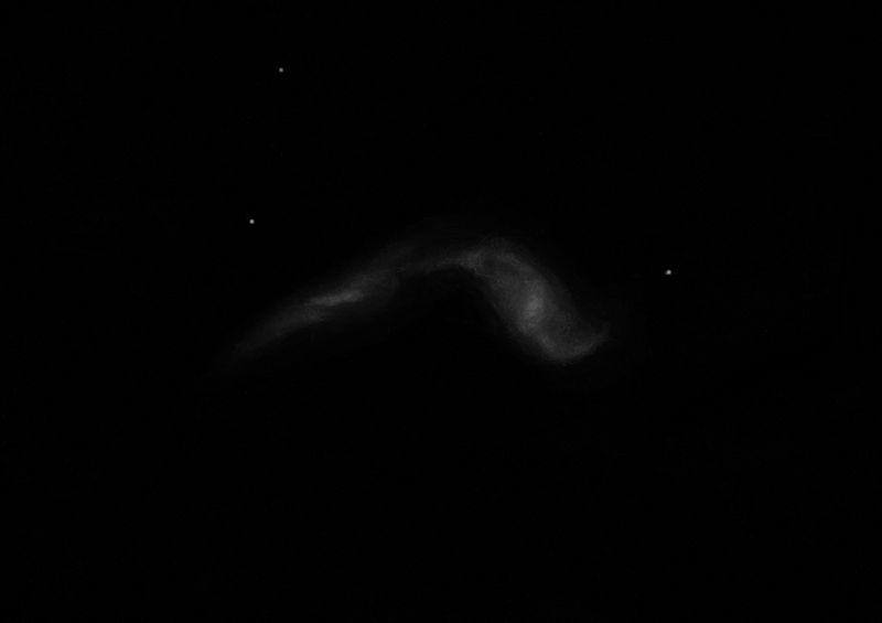

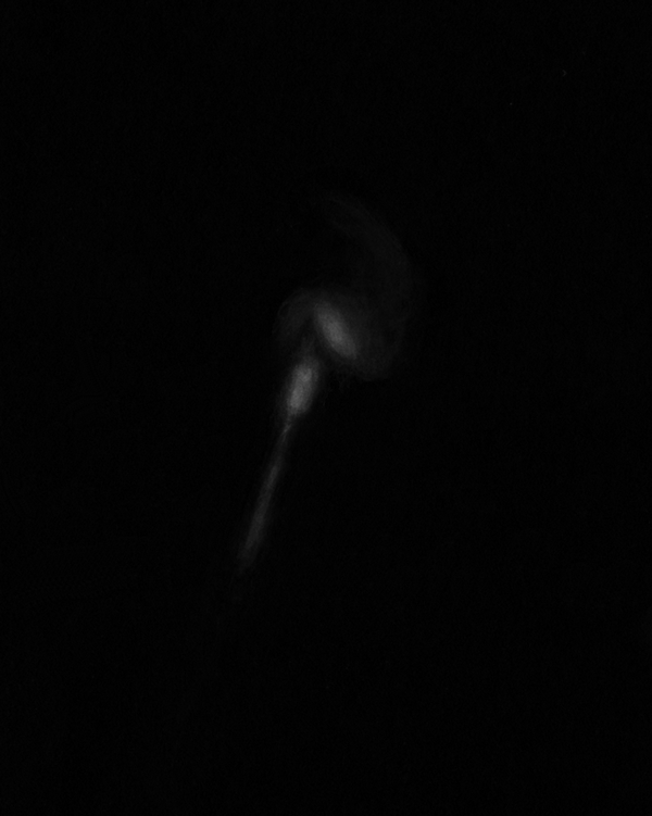

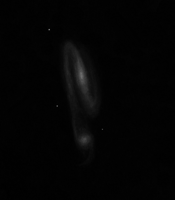

NGC4676, les Souris, dans la Coma, à 345X.
Celle qui a une forme de têtard est facile, son noyau et sa queue montrent tout de suite des irrégularités. L'autre est moins détaillée, le bras qui part en boucle est difficile.
NGC3395, dans le Petit Lion, à 431X.
Couple qui rappelle NGC4490. La galaxie de gauche se fait complètement étirer par l'autre.

3395 est vraiment superbe!
4631 est impressionante de détails aussi
Je suis par contre surpris que tu n'aies pas plus de détails sur 1999 et b33?
1514 est chouette aussi

Cette 1514, j'ai très envie de retourner la voir avec le 600 (comme tant d'autres objets...) pour la détailler aussi. Et puis après, cette série de galaxies, dont certaines aux formes délirantes, ça fait vraiment envie !

José, pour NGC1999 je n'y ai peut-être pas passé le temps que cet objet aurait mérité. Et puis il y a le seeing aussi, la fatigue du bonhomme.
Quant au canasson, ben à l'inverse j'y suis resté un moment les deux soirs. J'ai cherché le détail là où il était sensé être et à part ce que j'ai dessiné je n'ai rien saisi d'autre. Il y a aussi des fois où l'objet ne dit pas grand-chose de plus que ce qu'il a déjà raconté dans un diamètre plus petit.
Sur la grande majorité des objets passer de 400mm à 1m donne à voir beaucoup plus (un exemple vraiment très spectaculaire : les Dentelles du Cygne) et puis il y en a qui se contentent d'être 'juste' beaucoup plus lumineux, beaucoup plus évidents mais sans beaucoup de détails supplémentaires.
Vakoran, 1514 est d'une subtile délicatesse, avec sa centrale bien piquée. Il faut vraiment l'OIII qui va bien. J'y ai passé du temps. Attends-toi à ce qu'elle ne se laisse pas faire !

J'adore l'aspect "fibreux" dans les galaxies, ça rajoute du mouvement (M99 !!!), de la dynamique. :wub:

Quelle belle série, un régal pour les yeux ! Ton dessin de NGC 4631 est tout simplement magnifique, je me souviens avoir vu cet objet dans le T1m de Stellarzac et j'en ai un superbe souvenir.

Ma préférence va pour 1514 et surtout la magnifique M99, quasi photographique, avec un enroulement splendide, même si les autres ne sont pas en reste !

Merci Blacksky. Pour M99, il y a de la texture subtile à l'oculaire, c'est un superbe spécimen de spirale.
Ptitprince, avec ton 280, un H bêta et avec B33 bien haute dans le ciel, tu devrais attraper facilement la masse sombre.
Laurent, sachant ce que donne 4631 déjà dans un 400, je l'avais mise en tête de liste pour partir à Stellarzac. je n'ai pas été déçu.
Etoilesdesecrins, j'ai aussi un faible pour M99, dès que je peux je lui rends visite de nouveau, même si je redescends de quelques crans je suis curieux de la revoir avec 400mm.

Superbes dessins des galaxies, en particulier M99 (encore un gap par rapport au 500) et NGC4631.
Je note la seconde comme prochaine cible au 500, qui paraît d'un coup bien petit!

La Tête de Cheval est en effet bien exigeante, dépendante de la transparence pour se transcender.

Laurent, M99 remporte pas mal de suffrages. Outre le dessin, à l'oculaire l'enroulement est vraiment esthétique.
Ben tu sais, le ciel du Larzac est tout sauf dégueu ! Question transparence, je crois que je n'aurais pas vu ce que j'ai eu sur les galaxies si elle avait fait défaut.
Pour le potentiel qu'il reste à exploiter... peut-être que oui, peut-être que non.
Comme dit à José, pour 1999 je n'y ai pas passé des masses de temps, par contre sur B33 oui.
Il faut aussi admettre que même avec un très gros scope et un super ciel, on ne réussit pas forcément à toujours chopper tout ce que montrent les photos :)
