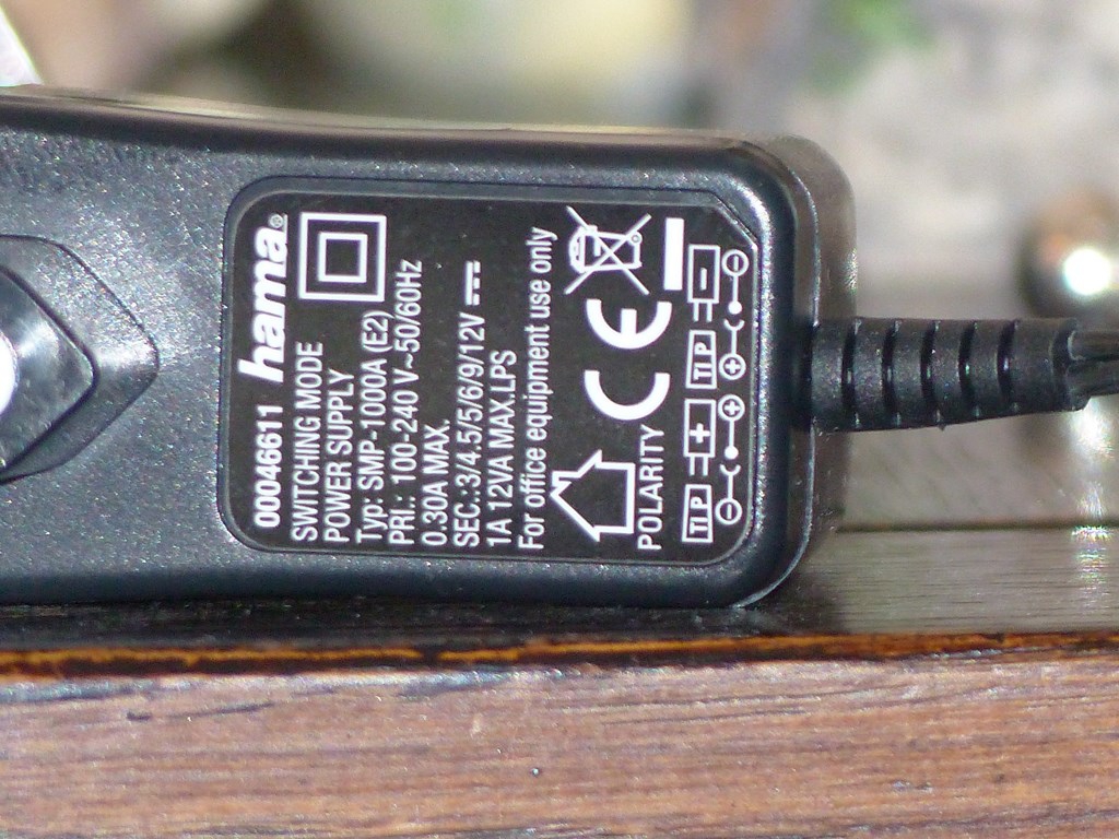

Aujourd'hui j'achète un transfo 220v-->12v et... rien, la diode ne s'allume pas.
J'ai bien fait attention avec la polarité - au centre (il est facile d'nverser la polarité avec les fiches munies de "pique" qui sont fournies avec le transfo)

Tu as acheté quoi comme transfo? Il doit sortir un courant redressé (courant continu) avec une intensité d'au moins 3A.
Tu peux mettre une petite photo du transfo, avec la plaque technique visible?
Aïe, attention avec les DD1 : le mieux c'est encore les piles sinon une véritable alim stabilisée. Elles n'aiment guère les ondulation ...

Attention, polarité d'origne de la prise: - au centre :confused: !! Perso, j'ai remis ça au standard général, avec en plus une diode anti-inversion + fusible.

Attention aussi avec les blocs à voltage variable. Le courant n'est pas redressé correctement, on mesure souvent plus de 30V alternatif en sortie.
