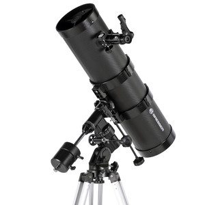

Bon voila cela fait une petite année maintenant que je regarde notre beau ciel nocturne avec des équipements de base que l'on m'a génialement offerts pour mon anniversaire.
Je récapitule pour éviter d'aller voir ma présentation :
- BRESSER Pollux 150/1400 avec oculaire PL 10mm & PL 25mm

Vu les retours pas très flatteurs sur ce Bresser Pollux, il me semble qu'il serait préférable de se faire la main avec les oculaires et accessoires d'origine, puis une fois l'engin maitrisé, il sera temps de voir s'il est préférable d'investir dans des accessoires, ou de passer a un instrument plus ''gros''

N'investis rien dans cet instrument, gardes tes sous pour le prochain.
Il te permettra tout de même de voir mieux qu'à l'oeil nu mais je te déconseille vraiment d'acheter quoi que ce soit car le jeu n'en vaut pas la chandelle et tu as tout à gagner à l'utiliser tel quel.
Fais très très attention à l'équilibrage vu que la monture est trop fluette pour le tube.
Un instrument pour débuter mais encore une fois à chaque fois que tu auras un accessoire en vue mets les sous dans la tirelire.
Sors avec, ça te permettra au moins de voir si d'ici six mois tu continues les sorties ou s'il prend la poussière.
Tu pourras également le familiariser avec la pratique astro et avec le ciel.
Quand tu auras assez pour un dobson 200/1200 tu passeras carrément à un meilleur instrument :)

Pour le moment, n'achète aucun de ces accessoires dont, mis bout à bout, les prix cumulés vont déjà constituer une base de départ pour envisager l'achat d'un autre matériel à même de répondre correctement à tes souhaits en matière d'observation.
Utilise tel quel ton instrument pour "te faire la main" et, ensuite, passe sans regret à autre chose.
Ce bresser 150/1400 est un télescope à miroir sphérique dont l'aberration est soit disant "corrigée" par une lentille de Barlow intégrée, ce qui permet d'obtenir une focale de 1 400 mm dans un tube de 700 mm, le tout reposant sur une monture de type EQ 2 trop faible en regard du poids du télescope.
Aucun achat d'accessoires ne permettra d'améliorer le rendu de cet instrument.
Aïe, bon voilà c'est dit, :confused: j'imagine que ça ne va pas te faire plaisir mais les avis donnés plus haut sur ton instrument sont honnêtes.
Je rejoins l'avis général, ne rien investir pour le moment et te faire la main au maximum avec ce que tu as.
Maintenant pour te faire digérer la nouvelle j'aimerais t'apporter un peu d'espoir:
-tout n'est pas bon à jeter dans ce Pollux, la petite monture bien que sous-dimensionnée ici sera une bonne base pour un instrument plus modeste, elle est très correcte dans sa gamme. Si un jour tu as un dob 200 comme te le souhaite Leimury tu auras une bonne petite monture pour un instrument complémentaire comme une lunette grand-champ. J'évalue la valeur de la monture seule à une petite centaine d'euros.
-tu peux aussi garder les colliers et la platine qui ont l'air corrects, c'est une cinquantaine d'euros d'économisés.
-tu as un Plossl 25mm qui reste correct, une vingtaine d'euros.
-si aujourd'hui on trouve des instruments mieux conçus, les inventeurs du télescope de type Newton auraient sûrement été époustouflés de mettre l'oeil à l'oculaire de celui-ci.
-il te permettra de te faire la main (et l'oeil) et d'apprécier d'autant plus le passage à un instrument plus performant.
-si tu choisis tes cibles en fonction de ses capacités, en t'en tenant à de faibles grossissement il y a largement de quoi faire.
-toute l'expérience acquise dans la manipulation de l'équatoriale, pointage, suivi, apprentissage du ciel et de l'emplacement des objets célestes, ça c'est pour la vie et pas du temps perdu.
