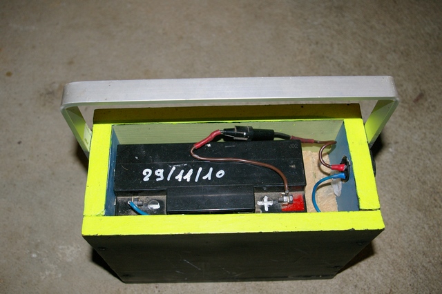

Mon booster maison ( batterie de tondeuse 12v/17ah ) a un peu plus de 6ans et il alimente encore correctement ma monture Orion Atlas, par contre, je la recharge le lendemain de chaque sortie, et une fois par mois si je ne l'utilise pas ;)
