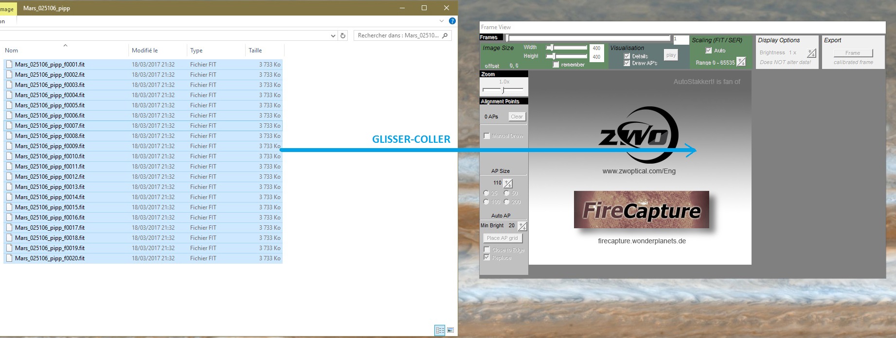

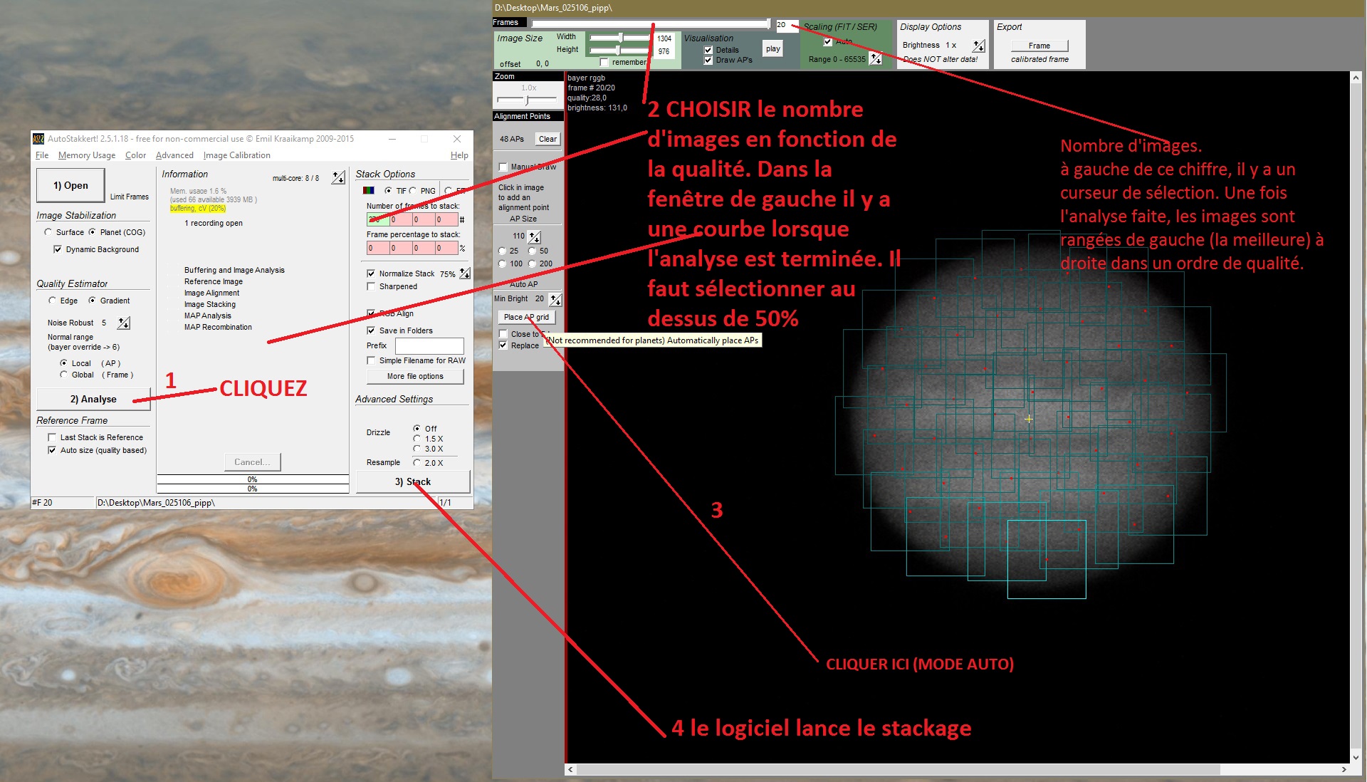

Il faudra pourtant que tu passes par Autostakkert, ce n'est pas très compliqué, je vais t'expliquer sommairement le mode d'emploi :
Tu prends tes 20 images (si tu veux toutes les utiliser, il est préférable qu'elles soient de même qualité) et tu procèdes à un glisser-déposer dans la fenêtre de visualisation. Le reste je te l'explique en image :
J'espère que l'explication n'est pas trop simplifiée !
Will
