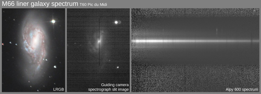

Nous avons pris quelques spectres de la galaxie M66 :
La planche ci dessus montre à gauche la galaxie, au milieu l'image de la caméra de guidage avec la fente du miroir orientée le long de l'axe Nord-Sud de la galaxie, et à droite le spectre vu par le spectro qui ne voit que la lumière qui passe par la fente.
Le spectre du noyau galactique présente de nombreuses raies en absorption et une raie en émission. On voit aussi des raies en émission dans la zone de la fente correspondant aux bras spiraux au Nord et au Sud.

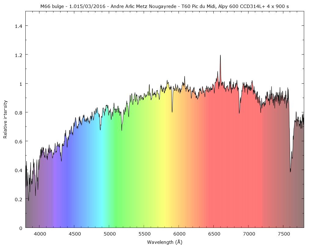

Voici le spectre traité du noyau de la galaxie :

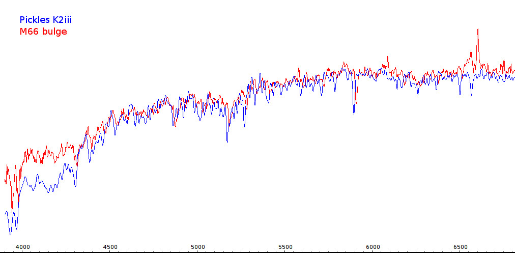

Le spectre intégré des étoiles du noyaux de M66 est typique, avec sa cassure à 4000 A, et sa similitude à celui d’une étoile (tiède, jaune-orange) de type G ou K, avec de nombreuses raies en absorption.
On reconnaît parmi les raies les plus évidentes le doublet H et K du calcium (3969 et 3934 A au repos), la bande G (4304 A), le triplet (non résolu) du magnésium (MgI, 5184, 5173 et 5167 A au repos), le doublet (non résolu) du sodium (NaI, 5896 et 5890 A au repos). Pour ceux qui veulent bouquiner sur le sujet : http://star-www.st-and.ac.uk/~spd3/Teaching/PHYS1002/phys1002_lecture6.pdf . On note aussi une raie en émission dans le rouge qui trahi un gaz excité, c’est donc un noyau actif ! Les raies telluriques (en particulier H2O) sont profondes, malgré l’altitude ... sans surprise, on a pris une tempête de neige le lendemain :be:

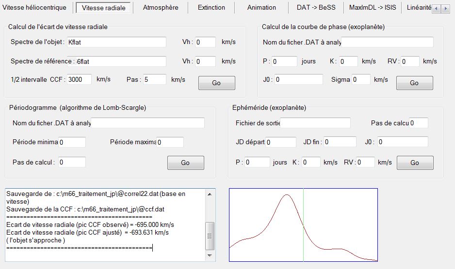

Pour continuer l'analyse on peut déterminer la vitesse radiale de M66, c'est à dire sa vitesse de rapprochement ou d'éloignement par rapport à nous. Pour ce faire, on va aligner et comparer son spectre avec celui d'une référence au repos - de vitesse zéro. Comme le spectre de M66 ressemble à celui d'une étoile K, on pioche dans la base de donnée spectrale de Isis une étoile de référence (de vitesse radiale = 0) montrant un profil similaire à celui du noyau de M66. Ci dessous, la comparaison du spectre de M66 et d'une étoile de type K2iii de la bibliothèque Pickles :
Il apparaît que M66 est décalée vers la droite, vers le rouge, par rapport à l'étoile de référence, donc M66 s'éloigne de nous !
La vitesse radiale de M66 relative à l’étoile de référence de vitesse radiale zéro peut être déterminée en utilisant un outil très puissant dans le logiciel Isis de Christian Buil, qui aligne avec précision les deux spectres, par le relevé de l'intensité du maximum de la fonction de corrélation croisée (CCF).

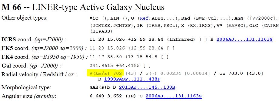

On obtient une vitesse d'éloignement de 695 km/s, une valeur proche de celle des pros :)

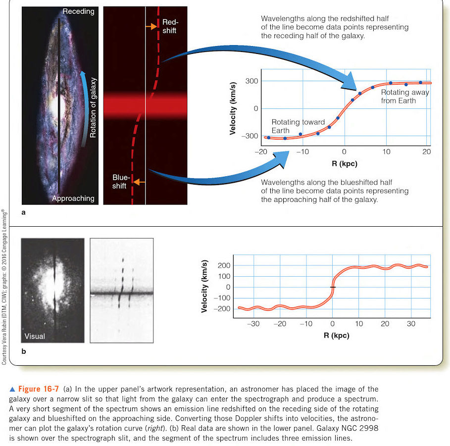

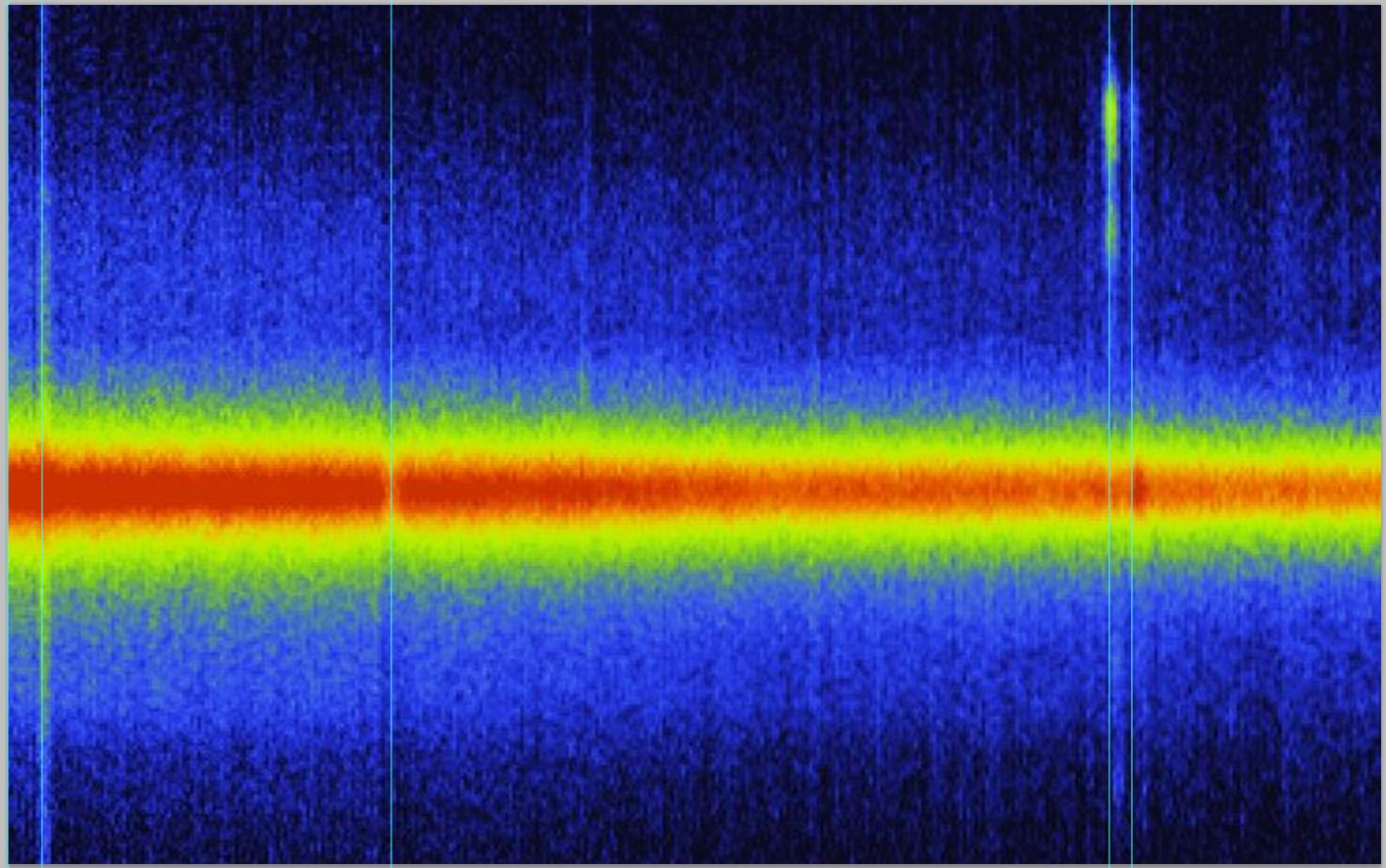

En regardant de près le spectre de la galaxie, on devine à droite que les raies en émission des régions HII (Halpha et peut être [NII]) du bras nord (en haut) sont décalées vers la gauche (vers le bleu) par rapport à celles du bras sud (en bas) :

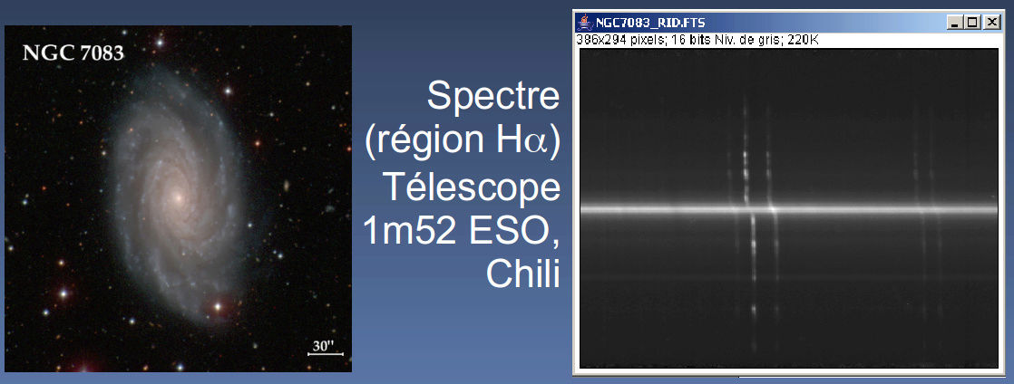

Ce décalage fait penser à celui vu par des spectres pros de la raie Ha le long d'un disque galactique, par ex :

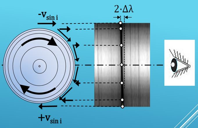

Quesaco ?
En fait c'est simple...
Le décalage différentiel des raies en émission Ha dans les bras Nord-Sud de la galaxie provient tout simplement de la rotation du disque galactique :b:
On peut donc même mesurer la vitesse de rotation de M66, par le décalage spectral des raies en emissions des bras spiraux Nord et Sud.

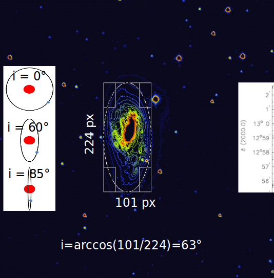

On pourra corriger la vitesse observée, apparente, pour l’inclinaison i de la galaxie dans le plan du ciel pour obtenir la vitesse de rotation.
Modifié par apricot
Pour déterminer l'angle d'inclinaison i de la galaxie dans le plan du ciel, un peu de géométrie. Si on accepte que la galaxie est circulaire, on observe une galaxie en forme d'ellipse à cause de son inclinaison i, qui est égale à l'arccos du rapport longueur du petit axe / grand axe de l'ellipse
file.php?id=3684
On trouve i=63°

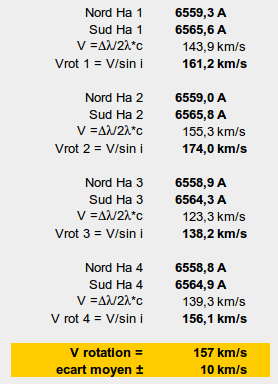

Maintenant, il ne reste plus qu'à mesurer la position précise des raies en émission dans les bras nord et sud de la galaxie. Au Pic, on a obtenu 4 spectres individuels de 900 sec de pose (sans autoguidage, donc la galaxie s'est un peu baladée sur la fente du spectro). On va donc analyser les 4 spectres individuels, moyenner le résultat et calculer la déviation standard pour avoir une idée de de l'erreur de la mesure (pour les détails, voir : http://urania.forumactif.fr/t1517-rotation-d-une-galaxie-m66-au-pic-du-midi)
On mesure une vitesse de rotation proche de celles trouvées dans la littérature pro, par exemple 183±7 km/s (https://arxiv.org/pdf/1609.00378.pdf) et 153 km/s (http://articles.adsabs.harvard.edu/full/1983ApJ...269..136Y/0000144.000.html).
Je n'ai pas trouvé d'autre exemple de mesure de la rotation d'une galaxie avec des moyens amateurs en spectro basse résolution -> Ce serait bien de confirmer ce résultat sur une autre galaxie.
Quoiqu'il en soit, même aux limites de la spectro basse résolution, le résultat est proche des mesures pros, et c'était une manip sympa à faire :)
