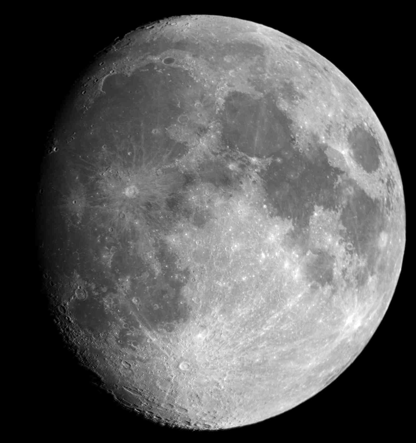

Bonjour/Bonsoir à toutes et à tous,
Voici mon matériel:
10D
MTO-11CA
Un pied photo, déclencheur souple
Ma question:
Lorsque j'observe la lune avec le MTO et un occulaire, concrètement 25 et un 9, je constate un "super piqué d'image"...vraiment, hyper lumineux, méga nette...le top quoi.
Lorsque je retire les occulaires, et que je monte directement derrière le tube mon appereil photo (qui par ailleur fait de très bonnes photos), je constate une "méga" baisse de résolution...... (le même jour, même heure, même condition) (MTO+25mm ou MTO+10D=kif kif en terme de grossissement)
j'ai beau tatonner la mise au point en prenant plusieurs photo...ce n'est pas très très net....(j ai activé l'option "relevage du miroir", 60ième+100ISO)
Quelqu'un à t il déjà constaté le phénomène??
Merci de vos remarques, constat, aide ou piste de réflexion.....
A++
PS:exemple de photo brut (conversion Raw->JPG) (crop pour tenir en taille, mais brut, pas resizing) et ca n'a caremment rien à voire par rapport à la vision "oeil nu+occulaire"
PS2: n'est ce pas du au déplacement de la lune?
