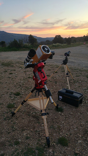

Je viens de faire pour la première fois des photos avec un astrographe (construction "amateur" de Dany Cardoen, un peu type newton mais avec un primaire hyperbolique et un secondaire plan avec dans le PO une lentille - correcteur d'astigmatisme je crois-) et il y a des phénomènes que j'aimerai comprendre.
Pour plus de détails il s'agit d'un 5" f/4 dont voici une photo :
J'ai réalisé quelques photos hier pour le tester et j'ai pu constater que ma belle collimation faite à la maison (chechire pour le secondaire et laser de collimation pour le primaire) était partie complètement en biberine. La question c'est maintenant de savoir quel élément part en vrille et comment sur le terrain, sans matériel de collimation, et avant de tout démonter, on peut identifier d'ou vient le problème.
