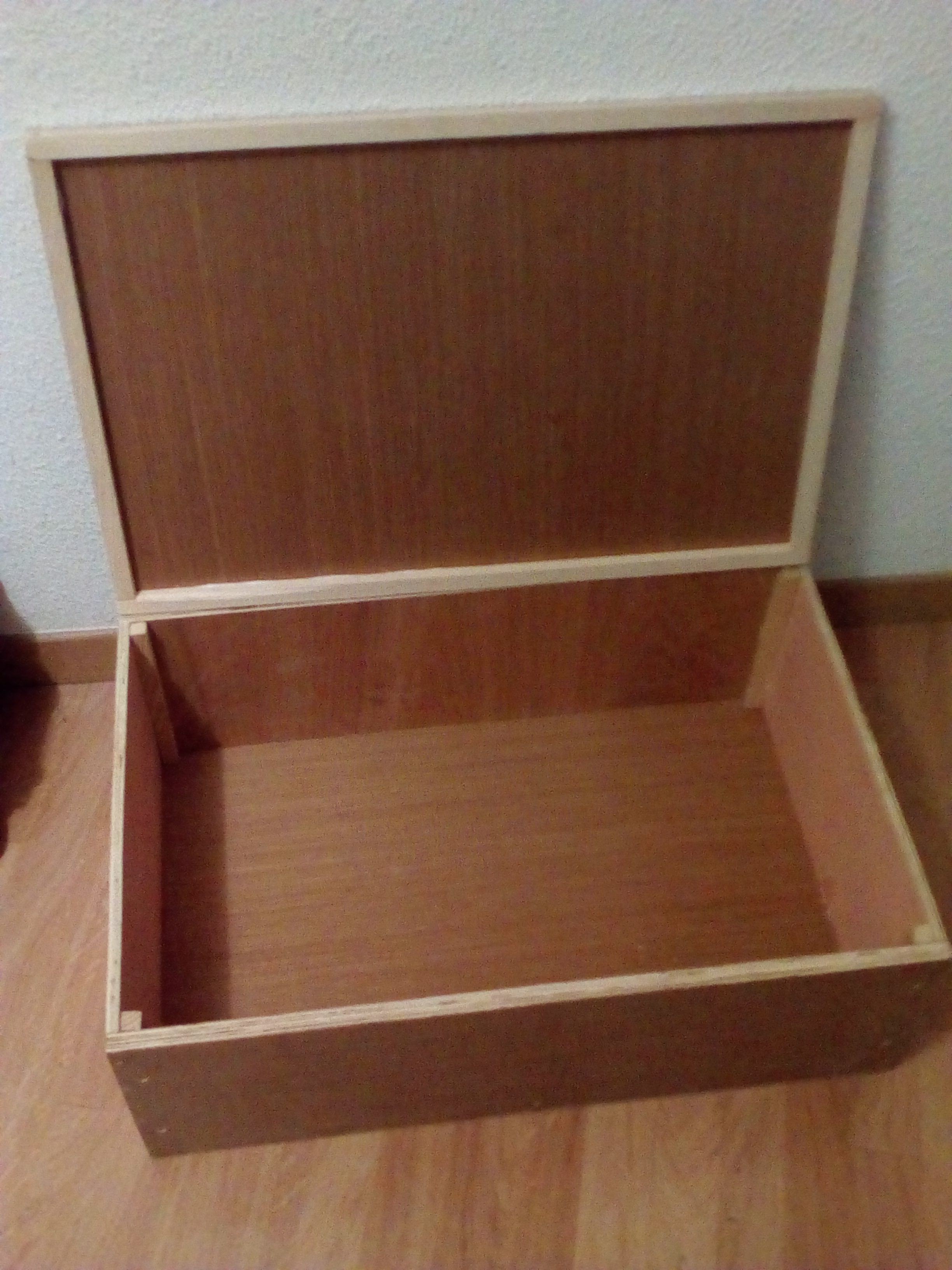

Parmis les erreurs que j'ai faites, la plus importante a été de choisir de faire une structure en tasseaux que j'ai ensuite habillée de contre plaqué fin. Je pensais gagner du poid. Si c'etait à refaire, je choisirai un contre plaqué plus épais (10mm) que j'assemblerai directement bord à bord. La caisse serai plus lourde mais la fabrication plus simple.

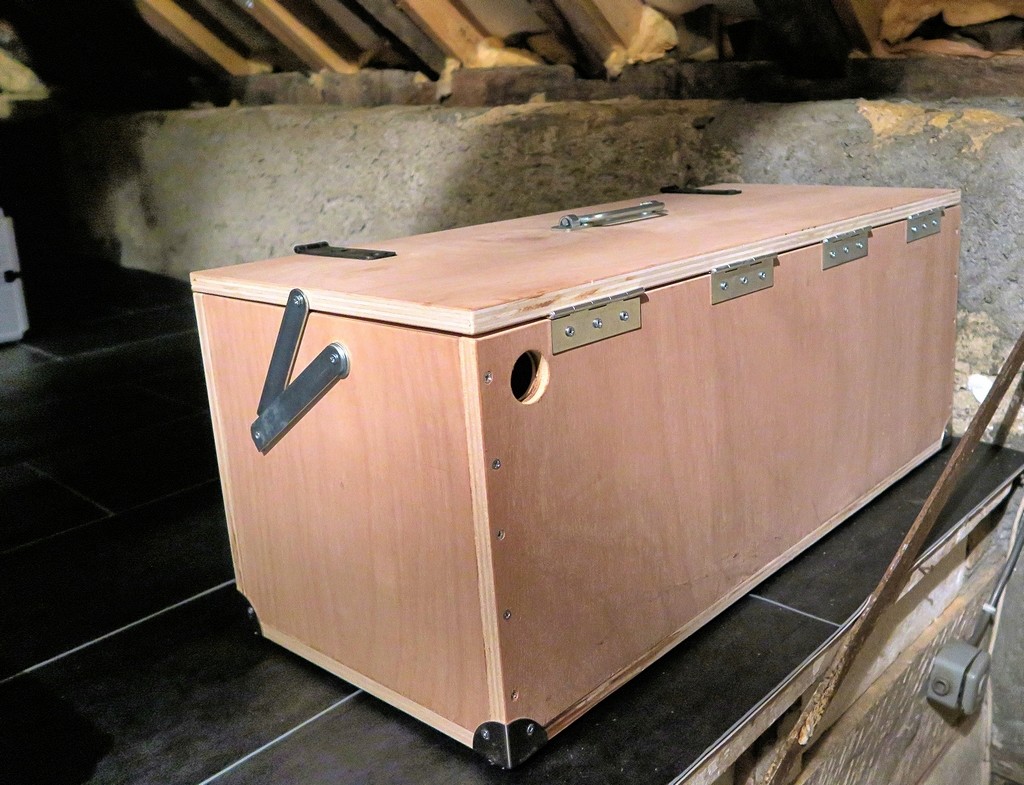

J'en construit une pour mon APO 100mm en CP de 15mm collé et vissé .
Des grenouillères pour le fermeture , une poignée pour la transporter , des charnières et deux ouverture pour l'aération ...
il me reste à faire un système pour caler la lunette puis la finition de la caisse . Je vais certainement la cirer.

Ma caisse servira a remiser ma lunette sans démonter le RC ni le chercheur ce qui n'est pas possible avec la caisse d'origine . Je suis en poste fixe sous abri ;)

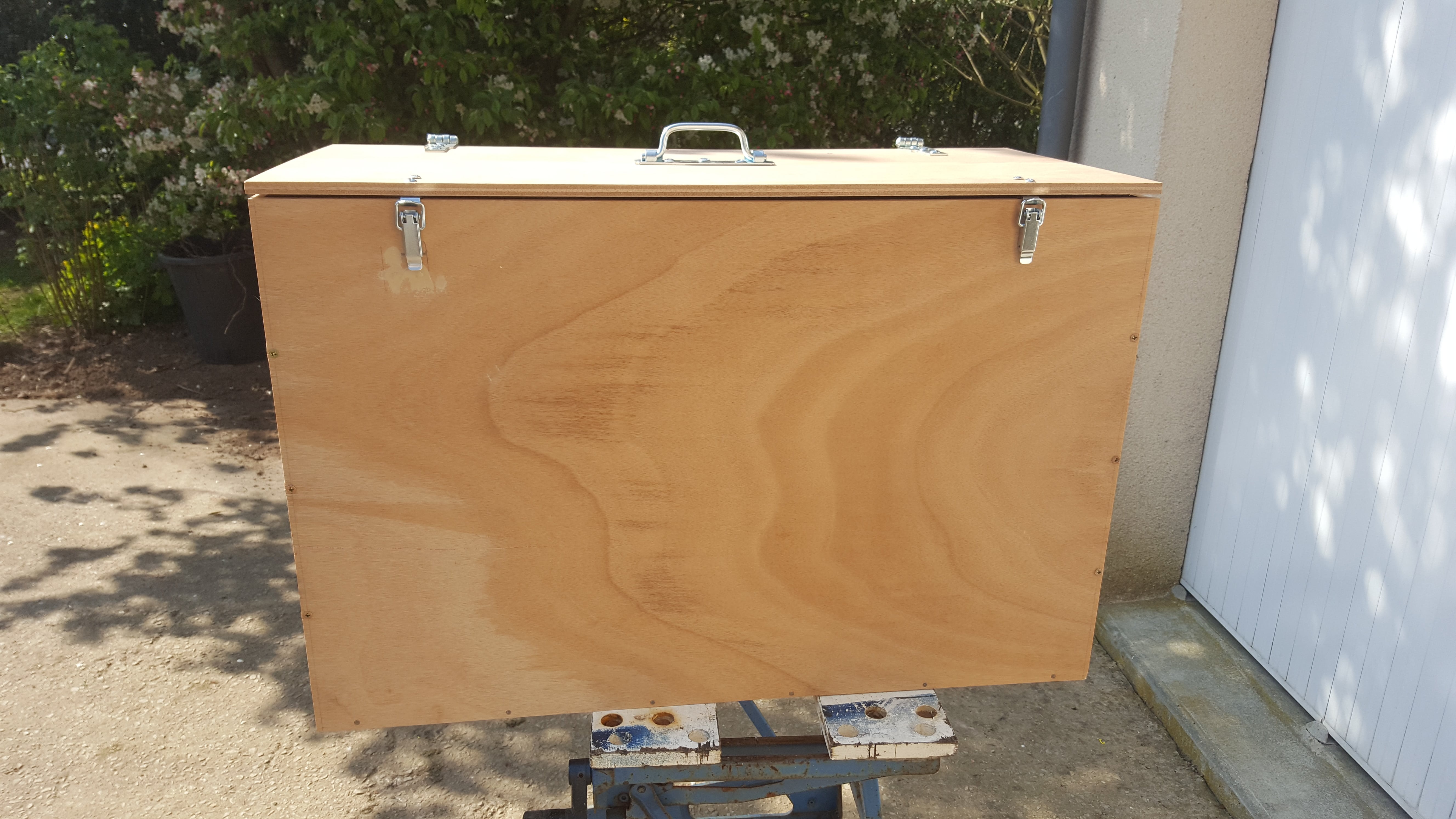

EP bois de 18mm en longueur et 10mm largeur, fond et couvercle 5mm.
La monture heq5 et tout les accessoires, la lunette ed 80 dans un autre sac,

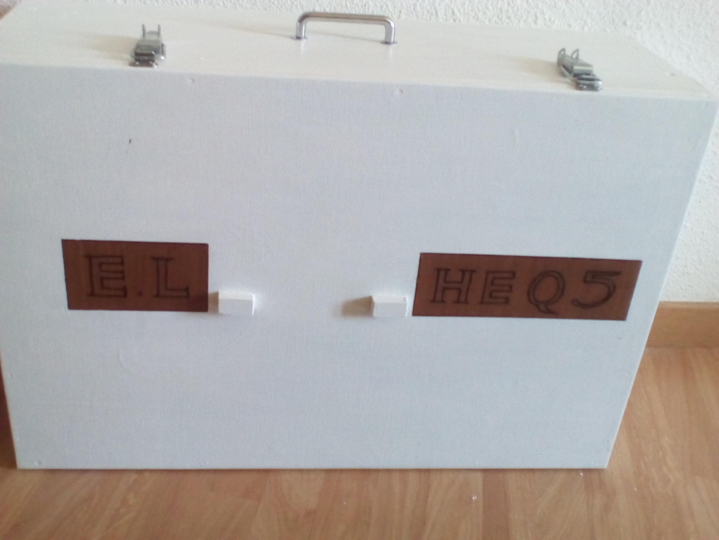

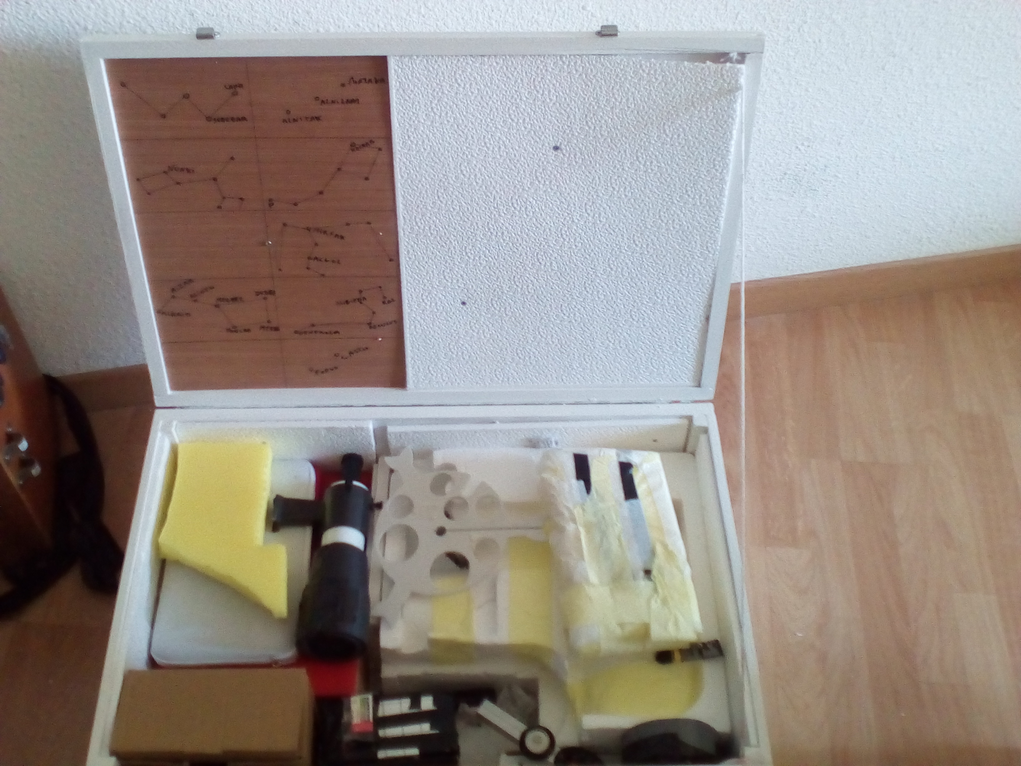

Voilà le résultat, j'ai pris des idées à droite à gauche pour finalement faire quelque chose qui me correspond.
Cela permet d'entreposer mon télescope en toute sécurité, de le déplacer également avec monture et oculaires :)
Merci à tout le monde
