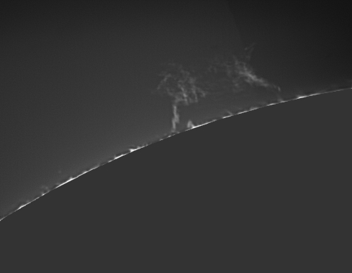

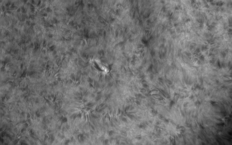

je sais pas si le FP de mon Pst n'est pas HS,aucun contraste malgré un ciel pour une fois apparemment bien propre (visibilité horizontale 120km) le matin.
Mise au point au petit bonheur la chance because turbulence d'enfer.
Le gain à +200 sur FC pour les protus mais rien de bon.
Paul
même un gros reflet sur celle là-------------->

J'espère que ce n'est pas ton PST qui fatigue... et je me demande d'ou viennent toutes ces zones plus ou moins sombres sur tes images ?

Gérard les zones "sombres" c'est une espèce de résidu d'anneaux de Newton ou un reflet à l'intérieur du corps du Pst .
Mon Pst à plus de 10 ans ,à part béloptik qui est en congés prolongé je ne sais pas qui pourrait me faire une révision de mon FB.

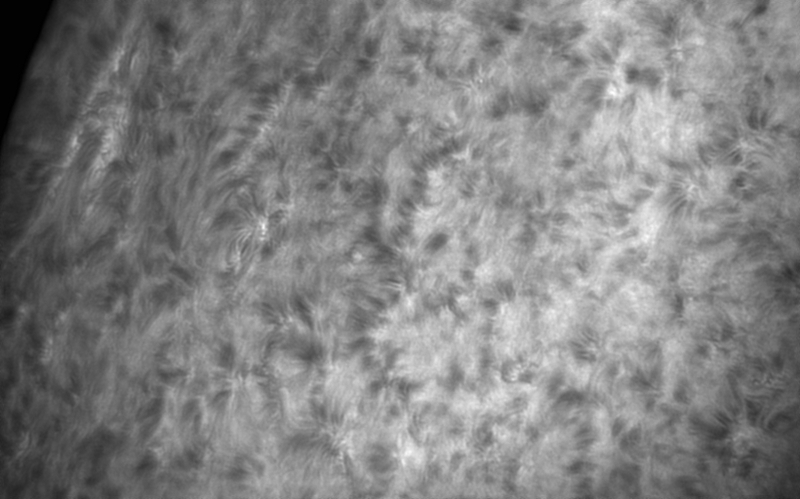

Ça le fait quelque soit le montage:
Objectif 120 D-erf interne glasspath PST
D-erf objectif 150 glasspath PST

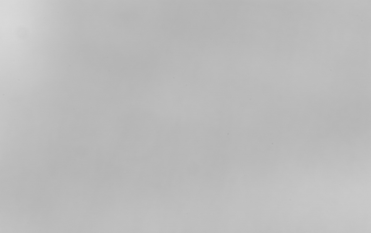

Gérard un flat rapidos (je suis pas sûr que le soleil soit centré) .5-6 anneaux horizontaux +3 taches blanches/sombres verticales. La totale !!!!!

édit: c'est avec une barlow X2+filtre L sur la caméra (ça le fait aussi avec un filtre Ha 7nm)

Ah oui... je dois bien reconnaître qu'il est pas terrible ce flat et qu'il y a effectivement un résidu d'anneaux de newton :confused:. Je présume que tu utilises une bague de tilt pour tenter de supprimer les anneaux de newton ?
Pour la comparaison, voici le flat que j'obtiens avec mon Quark et l'ASI174MM
C'est tout de même un peu plus... "propre" !
