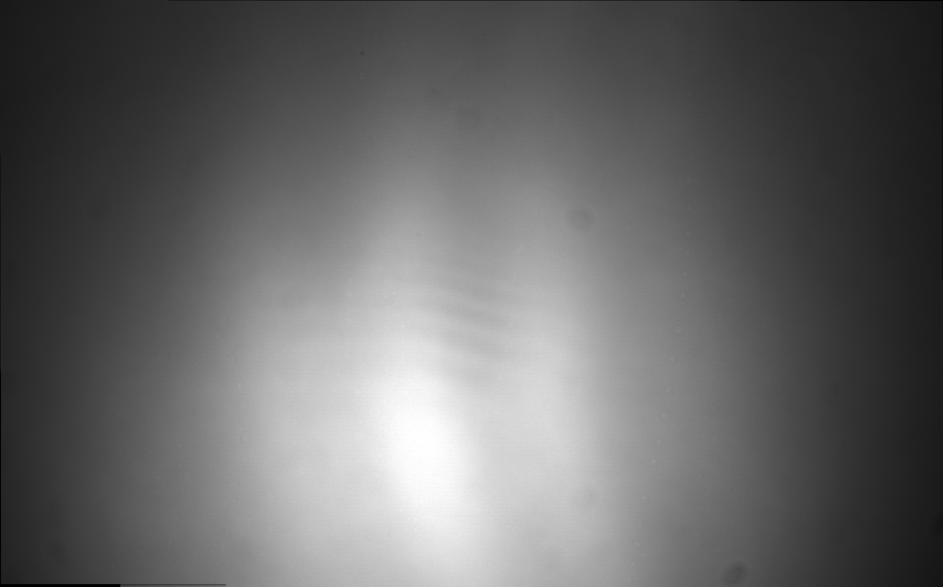

certainement la dernière série avant un bon moment , mon Pst ne veux plus rien me sortir , dommage pour lui je commençais à lui préparer un lifting à base de BF10 dans quelques mois , mais je crois que c'est de la chirurgie interne qu'il lui faut.
j'aurai pût tricher un peu en réduisant mais je vous laisse juge du massacre.
Paul
le flat pourri. ici http://www.webastro.net/upload/images/13235-1489763064.jpg
celui de Gérard http://www.naturepixel.com/view/QUARK%20UV-IR%20Cut_FLAT.jpg

regarde je viens de rajouter le flat sur le message

Salut Paul j'ai vu les flats en effet cela doit affecter tes images, mais je les aime bien pour le travail que cela demande donc bravo, j'espère que tu trouveras une solution pour ta pst.

Il m'aura donné 10 ans de bons services,reste plus qu'à lui faire une grosse révision , mais où trouver les piéces de rechange , je pense aussi que c'est les joints qui on dû " sécher" car avant quand je tournais un peu le réglage il y avait comme un "cran" au meilleur réglage (j'avoue que je n'y touchais presque jamais +-2mm) ,maintenant si je fais +2mm et que je reviens au 0 ( meilleur réglage précédent), le réglage ne se fait plus ,il y a un passage brutal de contraste.idem pour -2mm.
