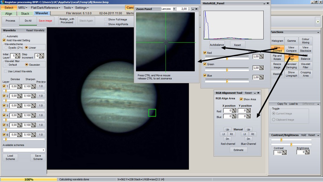

Il y a dans R6 tout ce qu'il faut pour recaler les couches et équilibrer les couleurs. ça prend 10 secondes.
RGB ALIGNEMENT TOOL permet de déplacer les couches couleurs pensez à faire DO ALL à chaque fois pour voir le résultat.
VIEW ZOOMED permet de mieux voir le résultat.
RGB BALANCE en cliquant sur Autobalance corrige les couleurs (marche bien la plupart du temps.
Bonne journée.
