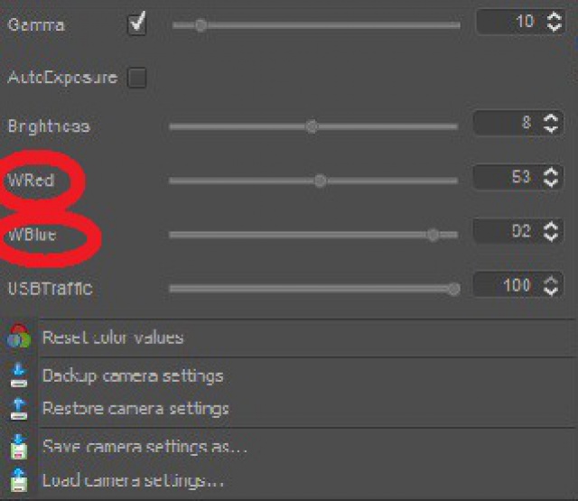

tiens, je remarque que tes réglages des pixels rouges et bleus sont au même niveau, tu obtiens une image équilibrée à la sortie de FC ? Généralement, le bleu est au taquet et le rouge à partir de la moitié, mais tout dépend du tube...

Pour les réglages de couleur j'avais bien vu les conseils mais je n'ai rien fait je n'ai pas encore pris le temps de trouver comment on fait !

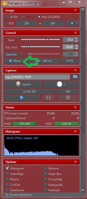

Tout le plaisir et pour moi :) Pour étalonner les couleurs tu vas ici, en général c'est plus de 90 pour le bleu et environ 60 pour le rouge mais c'est variable et il faudra que tu expérimentes pour trouver les couleurs qui te conviennent (moi c'est 99B-63R en général) :
Bonjour wilexpel,
Avec ta réponse, je viens de découvrir cette possibilité de réglage... Quand tu parles d'étalonner les couleurs, quel est le but recherché : avoir un histogramme où les 3 couleurs sont équilibrées ?

Bonne question. Lorsque j'étalonne les couleurs elles ne correspondent pas systématiquement aux couleurs de l'histogramme, ce n'est pas lui qui va décider du bon équilibre. Celles que j'ai données dans ce post, correspondent a un réglage moyen, mais cela dégrossit bien le travail. Pour le bleu, la majorité des tubes (ce que j'ai pu en constater) sont dans le 90-99, pour le rouge, c'est très variable mais comme la sensibilité est la plus forte dans cette longueur d'onde, il faut diminuer son réglage pour que les 3 couleurs soient cohérentes et généralement c'est une marge qui va de 50 à 65. Le but étant, qu'à la sortie d'AS!2, le film ne se retrouve pas avec une dominante trop importante, avec ces paramètres les retouches ne sont pas trop contraignantes. Je n'utilise pas la fonction auto de Registax6, personnellement elle ne me donne pas une bon résultat, par contre je retouche en manuel puis j'utilise le white d'Iris qui fonctionne plutôt bien !
Je rajouterais que ton équilibre de couleur demande peut être une légère correction et que le RGB balance est capable de bien traité, tout dépend de l'image d'origine, il n'y a pas de règle :)
