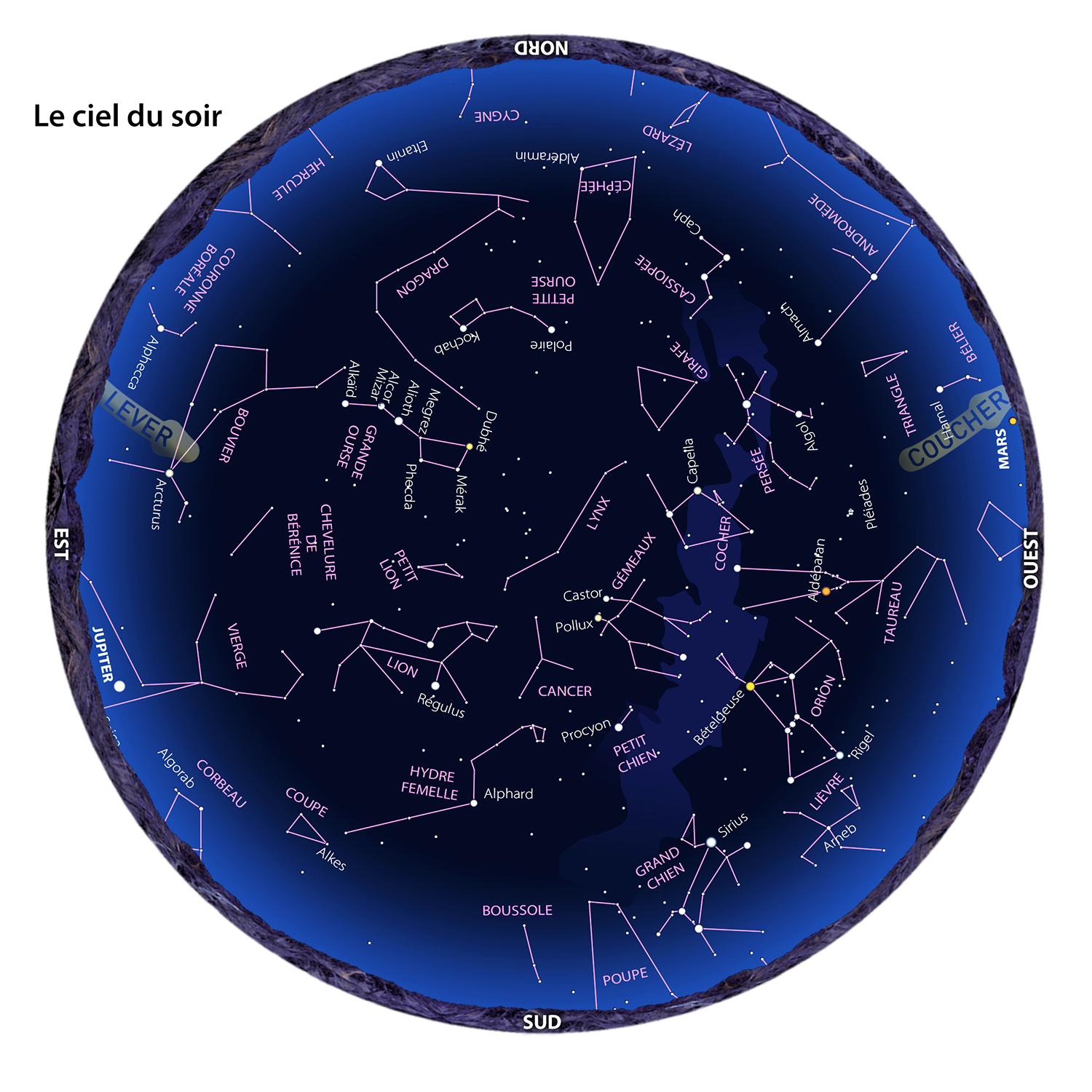

Pour les cartes du ciel, une de ce genre me semble appropriée pour débuter:
Tu les trouvera sur le blog de Guillaume Cannat
http://autourduciel.blog.lemonde.fr/2017/03/01/les-plus-beaux-rendez-vous-astronomiques-en-mars-2/
Une carte du ciel tournante pour quelques poignées d'euros t'évitera d'en imprimer une nouvelle tous les mois.
