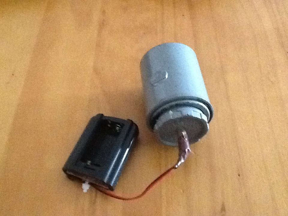

Suite a mon achat d'un sc8 :)se pose la problématique de la collimation :( et oui durant le transport il y a de forte chance qu'elle est bougée et c'est ce que m'a révélé un petit test sur une Etoile Arcturus vers 2 heurs 30 du matin, du coup entreprendre une collimation à cette heure là ne m'enchantait guère.
Donc ayant loupé une petite occase d'une Etoile artificielle sur les P.A et ayant discuté un peu avec manu je me suis décidé a en fabriquer une.
On trouve quelques tutos pour se la fabriquer, mais je voulais partager le mien du moins les grandes lignes.
Cela vaut le coup si l'on possède plus ou moins le matériel c'était mon cas Frigoriste:p
Le matériel:
Un manchon de plomberie de 50
Une réduction 50/40
un bouchon 40
une diode rouge (récupérer sur l'éclairage arrière d'un vélo que je n'utilise pas)
une vieille télécommande de télé hors d'usage juste pour le support piles
un petit support led (pour moi un petit tube de récup)
un peu de peinture en bombe noir de préférence.
un petit bout d'aluminium ( pour moi c'est du scotch alu un peu plus épais que celui de cuisine et il est autocollant
Les grandes lignes
la première étape consiste a percé le bouchon en 40 au centre.
on assemble manchon 50 réduction 50/40 et le bouchon sans colle il n'y en a pas besoin
un petit coup de bombe noir
j'assemble le support led au bouchon ( j'ai percé du diamètre exacte pour qu'il tienne.
Sur la télécommande je coupe au dessus du support piles pour ne conserver que celui ci et je connecte la diode à l'aide de deux fils( attention il y a un sens).

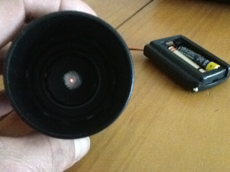

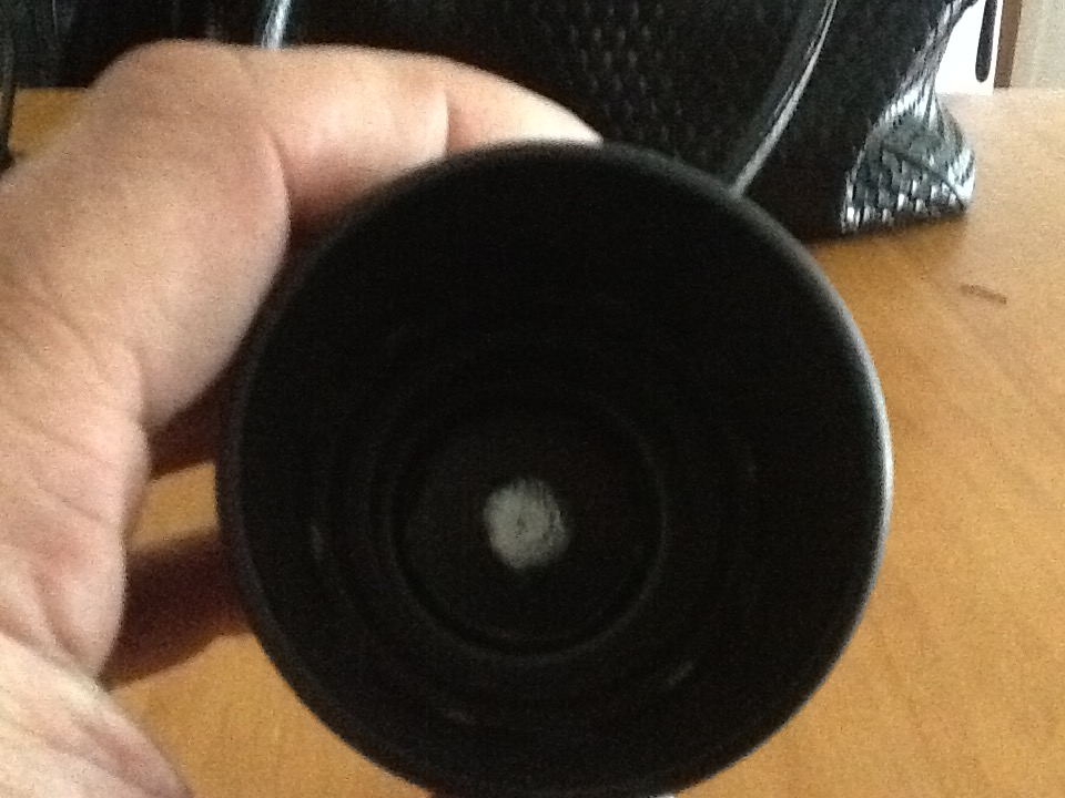

Sur le bouchon en l'ayant démonté après que la peinture est séchée je colle mon petit bout de scotch alu sur lequel j'ai fait un petit trou avec la plus petite aiguille que j'ai trouvé et pour réduire encore le diamètre du trou à l'aide d'un ongle je fais une passe le l'autre côte en écrasant le bavure et oui j'ai constaté que cela le réduisait pas mal le diamètre :rolleyes:.
On réassemble le tout, on met les piles et il n'y a plus qu'à collimater

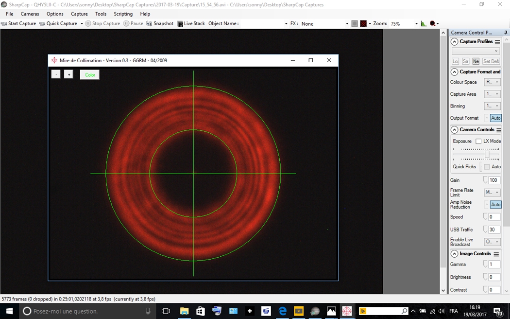

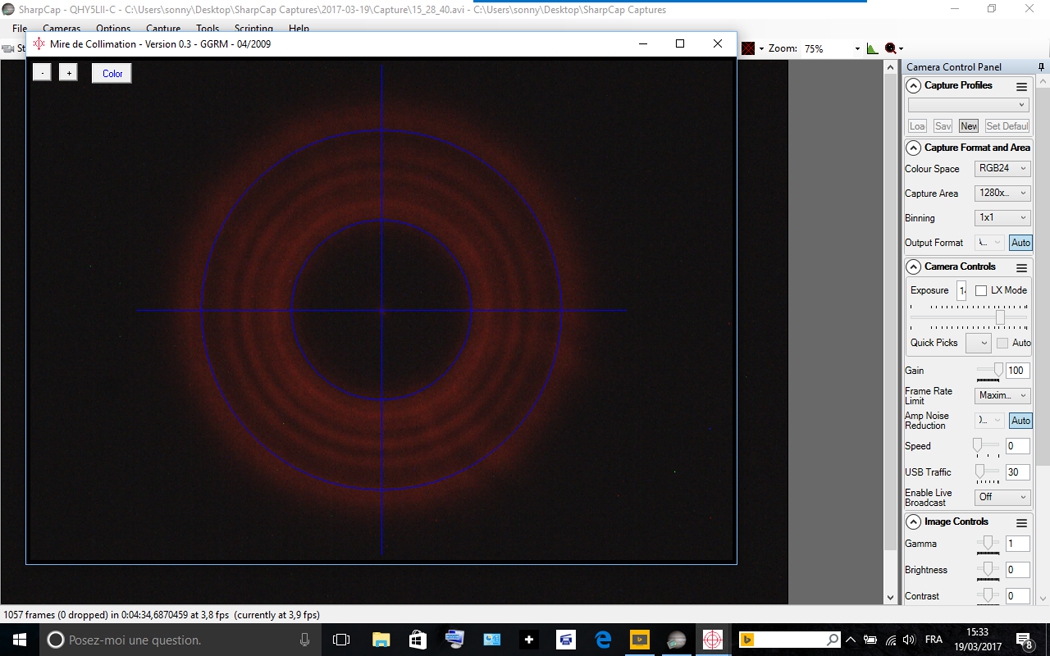

Petit plus pour aider un peu il y a un petit soft qui aide bien pour la concentricité des cercles Mire de collimation merci à son créateur :wub:
