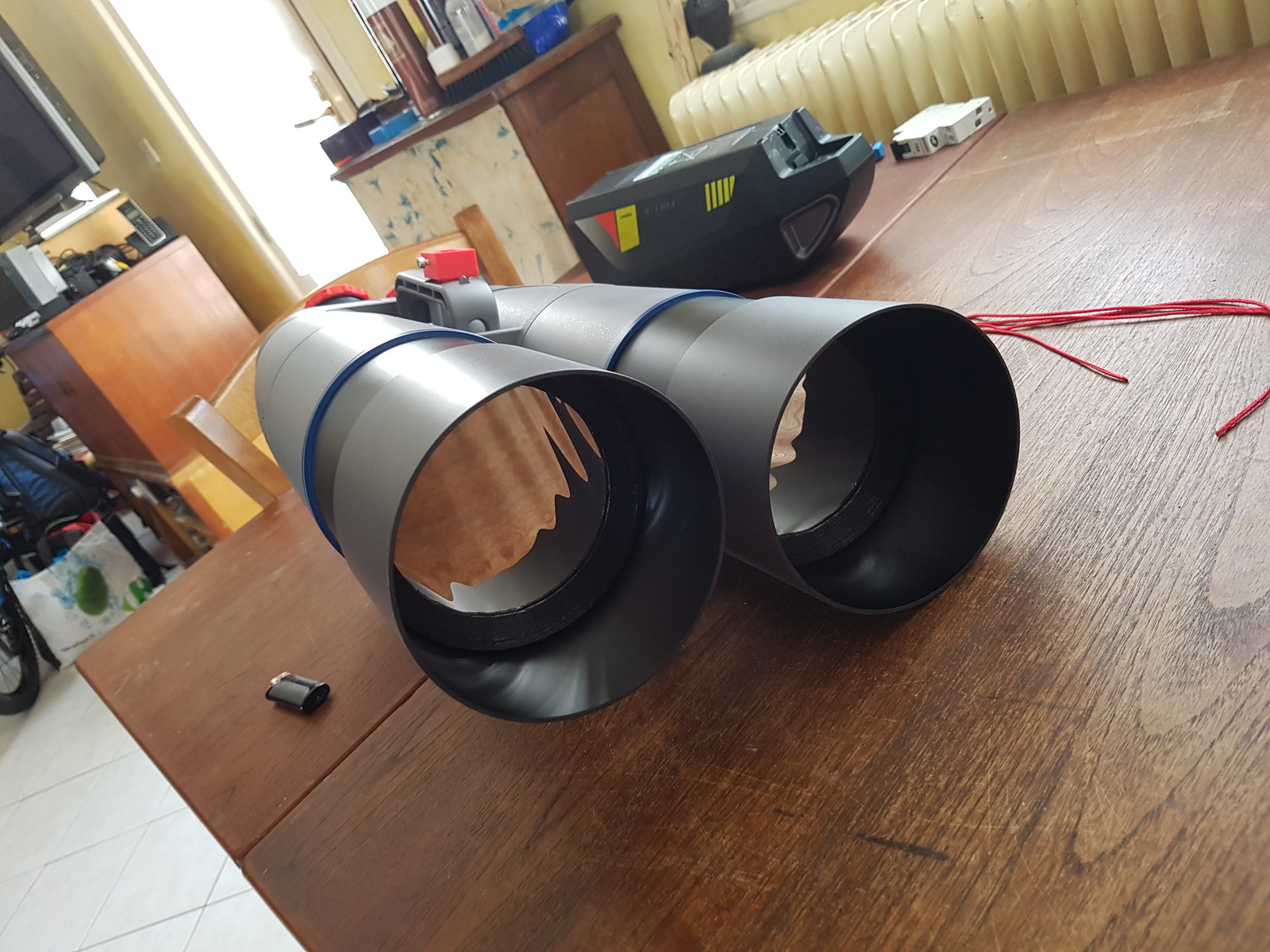

ca peut intéresser les heureux possesseurs de Binos Lunt ou APM 100mm apo 45°, je me suis imprimé des supports de filtres pour le solaire.

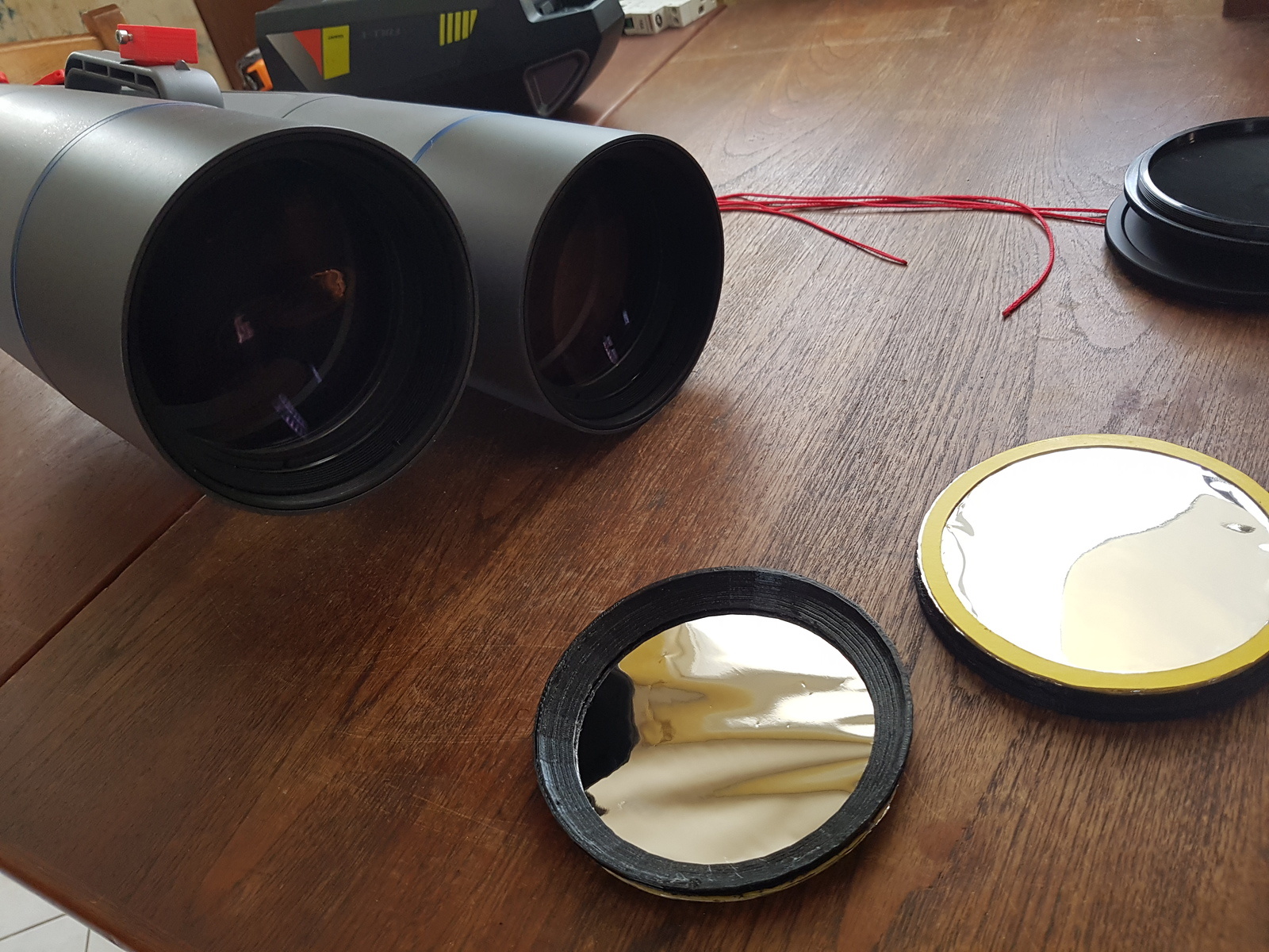

Impression en polyflex (PLA flexible)
découpe de deux anneaux dans de la pochette cartonnée de bureau
Collage du premier anneau sur le PF (colle silicone aquarium)
Ensuite on met une fine couche de colle (la même) sur l'anneau en carton et on le pose délicatement sur le fil Astrosolar visuel.
Enfin on encolle le 2eme anneau et on pose bien à plat l'ensemble sur ce dernier.
Sans avoir à tendre l'astrosolar (ce qui est déconseillé) on obtient un truc très propre.
L'ensemble rentre en appuyant un peu dans les rainures de l'anti reflets qui serre l'objectif des lulu.
Rien ne bouge c'est impec. Le petits défauts géométriques au collage des anneaux cartonnés créent une petite "surcote" en diamètre et un effet de "clip" avec la souplesse du Polyflex.

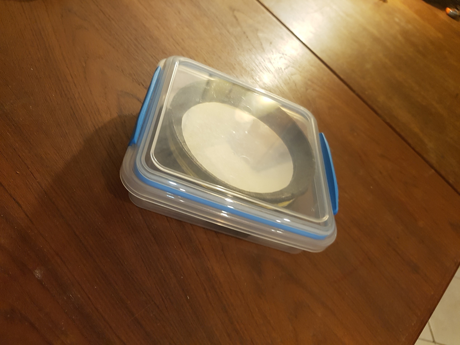

La boite: 4€ chez monoprix, pile à la taille, calage avec 4 bouts de mousse adhésive pour joints de fenêtres. Vos filtres resteront en bon état !
