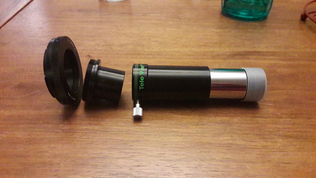

Mais je ne sais sur quelle barlow partir, et comment ça se monte (APN + T2 + Barlow special APN + tube ? )
Perso je suis parti sur une barlow Televue en occasion, marque qui fait reférence et je confirme avoir une bonne qualité.
Tu mets la barlow (coulant 31'75) dans le porte oculaire.
Ensuite un raccord qui convertit le coulant 31,75 vers un pas de vis M42.
Puis ta bague de conversion M42->Eos (dite T2)
Je me suis limité à une barlow x3 pour mon matériel mais il faut calculer l'échantillonnage pour le tien.
Pas assez grossi, tu perds en détails
Trop grossi, tu perds en lumière sans gagner plus de détails.
Que plus expert que moi me corrige si je me trompe mais mes 1ers calculs pencheraient pour une barlow x4 voire x5 pour toi.

A gauche la bague EOS->M42
Au centre, le raccord M42->coulant 1.25" (31.75mm): http://www.telescopes-et-accessoires.fr/fr/adaptateurs-photo/806-adaptateur-t-kepler-coulant-125-.html
A droite la barlow
