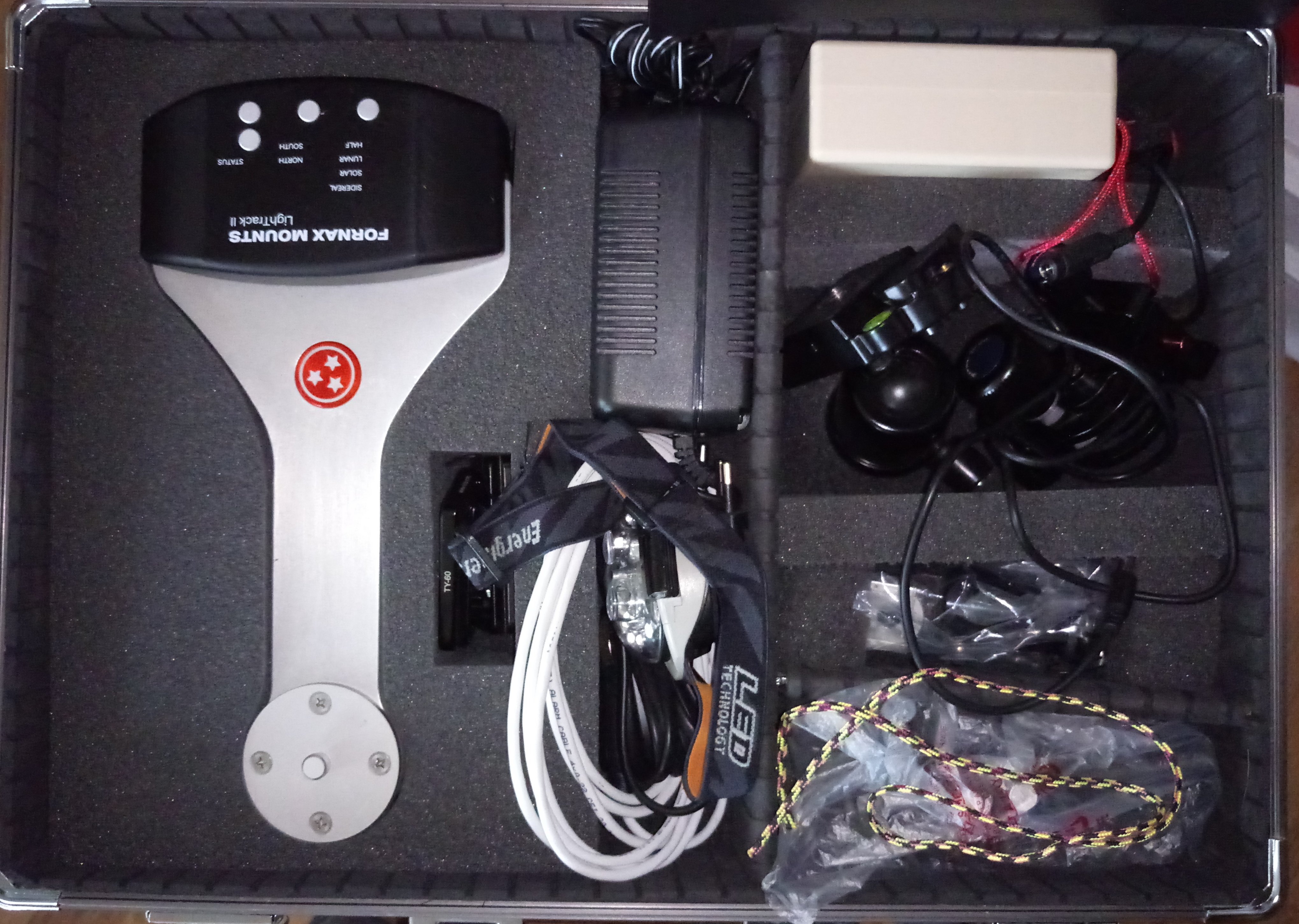

Je viens d’acquérir la LighTrack II, une petite merveille.
La LighTrack II, d’une taille réduite et d’un poids raisonnable : 30 cm et 1,3 kg, entrainement par friction pour une grande précision.
Elle supporte 6kg sans contre poids avec une erreur périodique < + /- 1sec d’arc(8min) fournie avec bulletin de contrôle, recommandé avec une optique jusqu’à 500mm de focal. Très bien conçu, elle respire la santé, la simplicité et efficacité.  Commandée directement sur le site de Fornax, reçue en moins d’une semaine, contact très facile, répond rapidement aux mails.
Alimentation en 12v, via une prise allume cigare (fournie), ou avec une alimentation de 10 piles AAA rechargeable (fabrication maison), permettant 5 à 6 heures d'utilisation.
j'utilise une base équatorial sirui L-10 dans un premier temps sur un trépied carbone l'ensemble est nomade à souhait.
Je vais faire mes premiers essais dès que le temps me le permettra.
