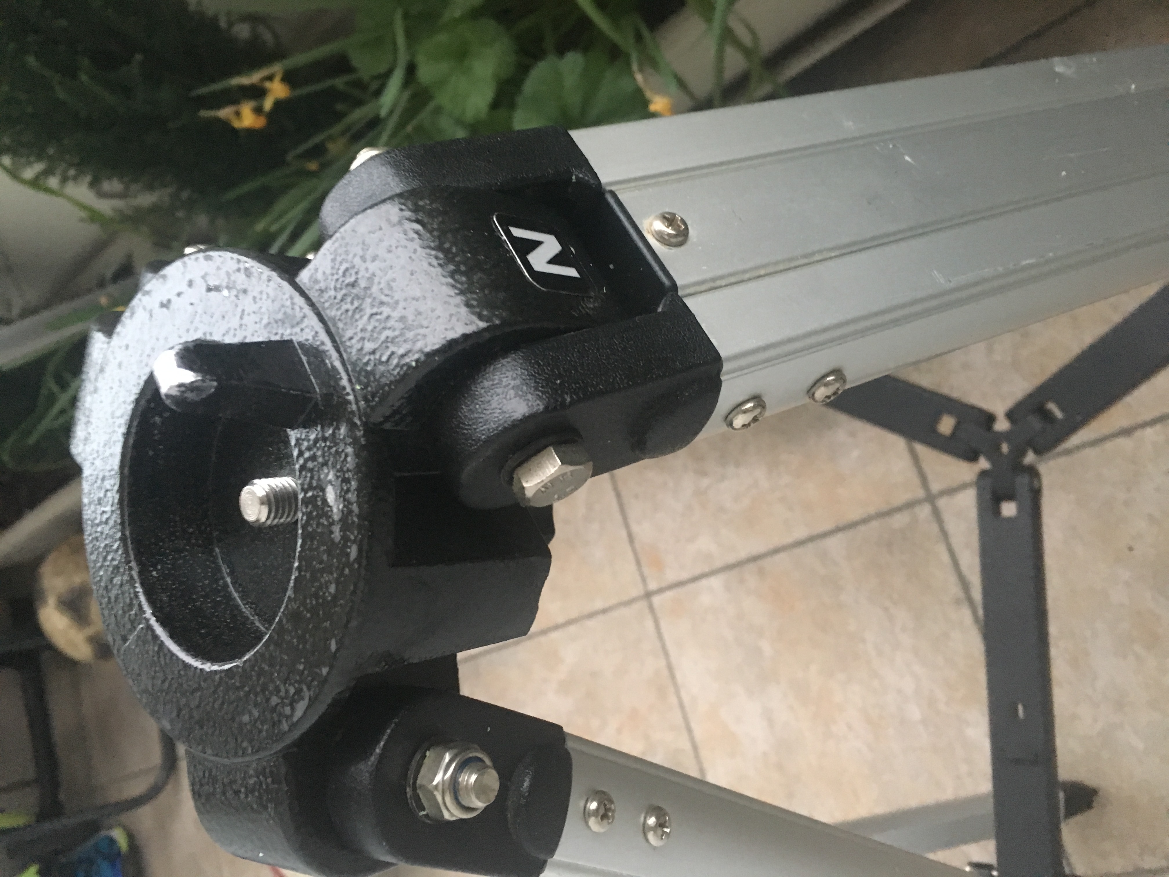

Je viens de faire l'acquisition d'un Frehel 150/750 d'occasion et de sa monture, une Sky Scan 2001 qui d'après mes lectures serait équivalente à une EQ3-2.
Un point m'interpelle, peut-être à tort, quant à la fixation de la monture sur son trépied. En effet, l'ergot qui se trouve sur la tête du trépied et sur lequel viennent s'appuyer les vis de réglage en azimut se trouve positionné face à un des pieds. Or il me semble qu'il devrait être positionné non pas en face mais entre deux pieds de manière à permettre le positionnement des contre-poids à la verticale.
Certes pas indispensable et non bloquant sous nos latitudes. Mais bon, le truc me gène un peu quand même. J'aimerais bien un avis. Ne serait-ce que pour comprendre.
Ci-après une photo :
Merci pour vos réponses,
A bientôt
AP
Modifié par A-PO
Salut !
En voyant ta photo on peut dire que ta monture est idem aux skywatcher. L'ergot est vers l'un des pieds, à juste titre noté "N" puisque c'est celui là qui s'oriente vers le nord. Tu verras qu'à l'usage ça ne gênera pas le mouvement ni de la barre des contre poids ni le tube. En aucun cas la barre des contre poids se retrouve à la verticale sauf si t'es proche de l'équateur !
Réponse identique à celle de popov.
L'ergot est normalement "aligné" sur le tube du trépied qui est orienté au nord .

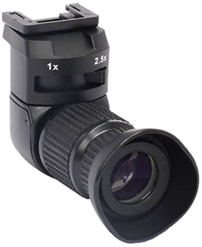

Comment fait tu pour bien regarder dans le viseur polaire.
J'en ai pas mais en enlevant le cache, tu peut généralement t'aligner...il faut pratiquement se coucher à même le sol pour y accéder.
C'est une question à la con mais comment fait-tu?
Invité ouki
intéressant astronome peux tu nous dire comment tu l'as adapté stp.
Ouki
Le renvoi coudé est livré avec des adaptateurs, donc l'un d'entre eux et collés sur bouchon plastique est bien entendu avant il à été centré etc... de la bidouille quoi ;) pour pas cher
