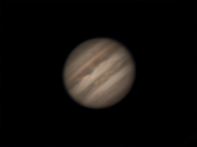

Salut a tous je continu mes essais avec l'asi 224 Mc.:)
Donc C8 sc balows 2.5x asi 224 mc ma question j'ai fais la map sur une etoile a la mise en station proche de Jupiter et a l'image il y avais de beau details quans je lance la capture a l'ecran je vois une degradation de l'image et qui se retrouve a la capture et au traitement?
J'ai essayer avec mon autre camera meme constat quand pensez vous?
Mon résultat.

Ton pc ne suit peut être pas la cadence dégradant ainsi la capture et donc le traitement.
C'est une idée et peut être changer de logiciel.
Sharpcap est super génial et je n'ai pas de ralenti à la capture.
Sinon, je pêche totalement.
En espérant que cela s'arrange.
Mise au point, turbu, collimation.... sinon tu ne dit rien sur le traitement: combien d'images, logiciels....

Salut et merci du passage Jean Christophe et Thierry
Mise au point avec un masque de bâthinov avant et contrôle de la collimation juste avant seulement en de focaliser avec la mire de collimation.
Traitement avec Asi2 d'un fichier de plus de 24761 images et en n'en concevant que 3500, puis R6
En faite j'ai fais plusieurs shoot et ce qui ma parut bizarre c'est qu'a l'écran l'image était plus fine et bien détailler avant que je capture et des que j'apuis sur capture cela change au niveau de ce que l'on voit a l'écran cela me la fais sur toutes mes capture quand je l'ai passé dans Asi2 l'image de reference est franchement boff.

En planétaire et lunaire, la mise au point doit impérativement être faite sur l'objet lui-même et surtout pas sur une étoile !!! En plus, comme la turbulence évolue en continue, je pousse même le vice à retoucher la mise au point durant l'acquisition afin de coller au mieux à la turbulence ;)
Je vois dans les paramètres de ta vidéo que ton film fait 327 secondes ! C'est beaucoup trop long (sauf si tu fais une dérotation de ce dernier avec WinJupos) et je te conseillerai plutôt de te limiter à 2 ou 3 minutes sur Jupiter car la planète tourne vite ;)
Autre point sur la vidéo, je diminuerai un peu le gain (un peu élevé) et j'augmenterai le temps de pose pour avoir un histogramme à 70% :)

Merci Gerard :) je ne savait pas mais comme j'ai fais des essais après en faisant la mise au point sur Jupiter c'est surtout la difference de ce que je voyais avant de lancer la capture et cela a chaque fois comme si le faite de lancer la capture dégradais l'image? Ce soir je sortirais mon ancien pc car il ne me semblais pas avoir ce soucie.

Il faudrait que tu regardes le nombre de FPS que Firecapture te donne au "repos" (avant la capture) puis pendant cette dernière pour voir si la cadence se maintient ou si elle chute ?
ok Gerard je vais regarder ca ce soir je ferais plusieurs essais et regarderais les logs pour voir les fps moyen calculer par FireCapture. Merci

Pareil que Gérard, 120-150s max, gain entre 260 - 300 ,et puis en ce moment vu les conditions, la hauteur de juju ,tu rajoute a cela une focale d'homme a 4000, en rvb sans Cda.
Pas facile cette année mon CrazyRyo ;), faut shooter 2 - 3 heures pour sortir un truc juste correct (pour ma part) en ce moment.
Manu
Merci manu oui il faut être crazy bon si c'étais toujours facile cela ne serais pas amusant comme je découvre ma nouvelles configuration avec un bon pc de Gamer I7 il encaisse mieux les fps de l'asi que mon ancien bi cœur.:)
L'image est plus fluide avant de lancer la capture . Quand la capture est lancée la priorité est donnée au traitement et enregistrement des images .La fréquence de rafraichissement est ralentie .
En haut et à gauche de la fenêtre de capture il y a un bouton qui permet de choisir une fréquence de rafraichissement . Il faut alors sélectionner " MAX "

Pareil que Gérard, je ne fais JAMAIS la map sur une étoile, trop incertain, pas assez précis, sur les détails planétaires ça fonctionne très bien !
+1 avec Gérard pour la MAP. très exigeant le planétaire à longue focale
1) J'en déduis Gérard que Bahtinov ça n'est pas utile en planétaire
2) Vous accordez tous une grande importance à l'histogramme : pourquoi ? J'ai une approche encore hyper parcellaire selon laquelle plus l'exposition est courte plus les détails ont une chance d'être là...
Effectivement, le masque de Bahtinov est totalement inutile en planétaire/lunaire et j'irai même plus loin... c'est contre productif pour cette catégorie d'image ;)
Privilégier la cadence d'image au détriment du reste n'est pas forcément la solution ! En effet, pour obtenir une cadence élevée, il faut augmenter le gain et/ou réduire le "remplissage" de l'histogramme... ce qui conduit à obtenir des images plus bruitées et du coup, il faut en compositer plus :confused:. C'est d'autant plus dommage qu'il est préférable au contraire de réduire le nombre d'images à compositer pour ne conserver que les meilleures mais pour cela, il faut des images pas trop bruitées à la base => d'ou le gain plus faible (250~300 pour la 224MC) et le remplissage de l'histogramme à 70~75% ce qui implique une diminution du nombre de fps mais pas trop non plus, pour espérer "passer entre les gouttes" au niveau de la turbulence ;)

Oui et voilà pourquoi Christopher GO conseille de mettre le gain à fond, pour avoir une cadence maxi... Oui mais... son seeing est excellent, voire remarquable, ce que nous n'avons pas en France, du coup il peut se permettre de stacker plus de 50% de son film, puisque la qualité de ses images est constantes. Ben moi je fais comme Gérard, de toute manière on a pas le choix :p
