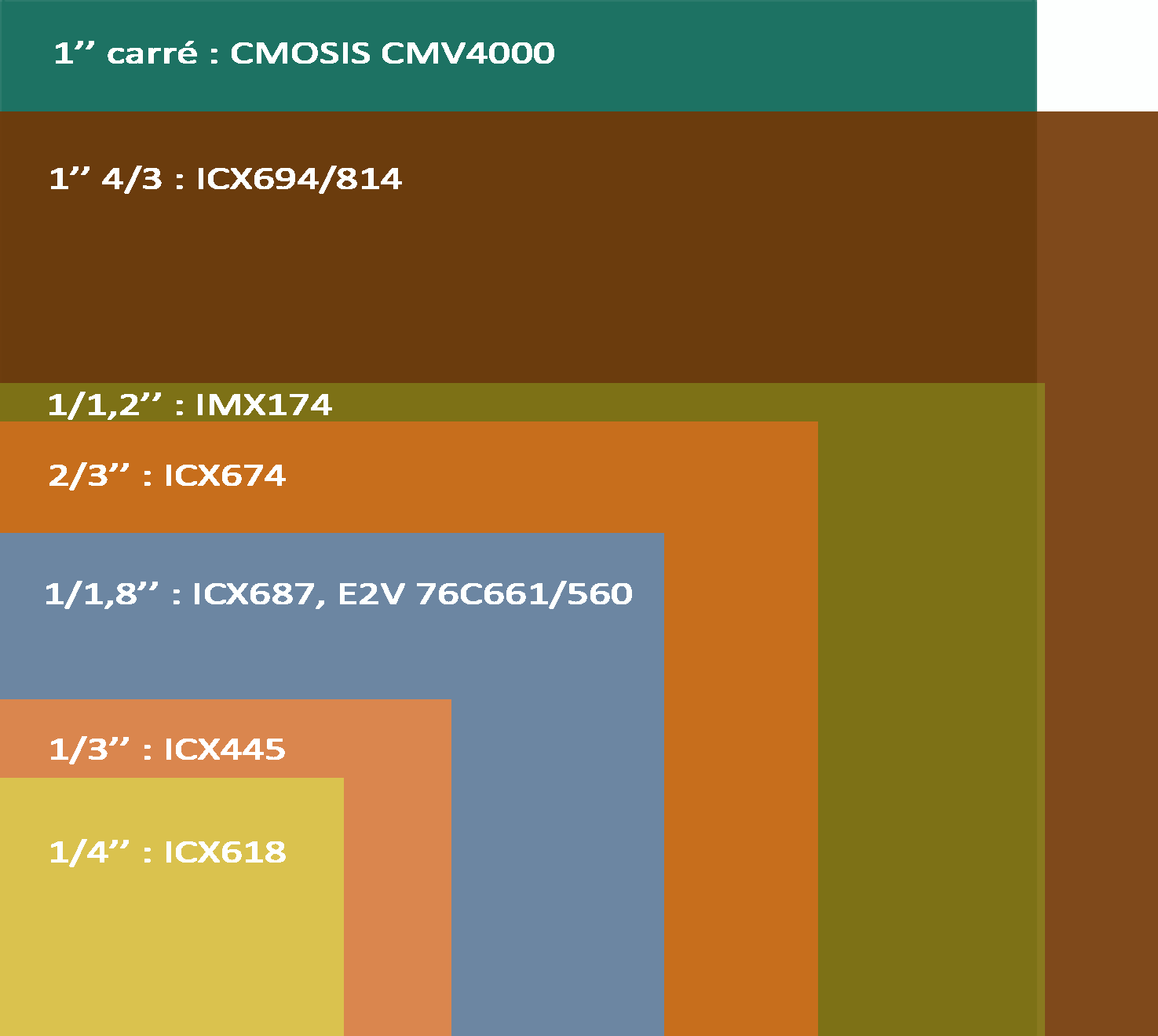

Tu peux jeter un coup d'oeil, sur le site d'airylab pour te renseigner, quand 1/2" et autres représente la la taille de la matrice en pouce, 1 pouce = 2,54 cm:
http://airylab.fr/solution-dimagerie/cameras-planetaires/
Par exemple ma ZWO 034, est un capteur 1/4", c'est vraiment tous petit , pour une 120 1/3".

capteur 1/2">1/3"> 1/4"

Remarque importante : la "dimension" indiquée en pouces pour les capteurs n'est pas leur taille réelle. Elle est toujours plus grande que la longueur, la largeur et la diagonale. Comprend qui peut !
En fait, c'est une scorie de l'ancienne époque des tubes Vidicon, où le diamètre du tube était plus grand que la diagonale de la zone sensible rectangulaire placée sur sa face avant. On indiquait en fait le diamètre du tube, mais cela fait longtemps que les fabricants de caméras ont abandonné les Vidicon et qu'ils utilisent des CCD ou des CMOS.
Exemple : un capteur 1" a son plus grand côté qui mesure 12,8 mm, c'est à dire à peine plus que 1/2". Mais le tube Vidicon qui abritait ce capteur faisait bien un pouce de diamètre.
