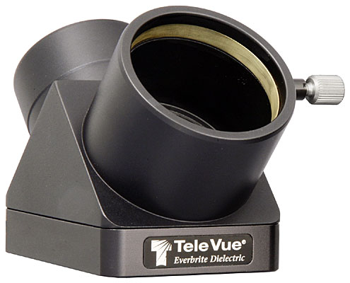

Un renvoi coudé doit assurer optiquement et mécaniquement: quelque soit le modèle choisi, prête bien attention à la solidité et à l'épaisseur du filetage destiné à recevoir la vis de serrage pour oculaires en 50,8mm ou pour l'adaptateur 50,8<>32,75: il suffit p. ex. que la paroi du barillet soit très mince ou en métal mou, et la vis en métal dur, pour qu'après un certain temps d'usage, la vis ne tient plus dans son filetage car elle aura érodé son filetage.
Pour être sûr que cela n'arrive pas, je suggérerais le renvoi coudé Everbrite Televue:
DSF_8002_EB_2in_90deg_Satin.jpg,
je l'ai acheté suite à ce problème et je peux te dire que c'est du costaud: prix élevé mais longévité mécanique assurée. Parfois, plus cher = moins cher ;).
+1 avec l'analyse de starac.
Le Televue ou le Astrophysics sont très bien pour ça si tu cherches un bon renvoi coudé 2" avec une bonne mécanique. J'ai eu les 2, 'est asez équivalent.

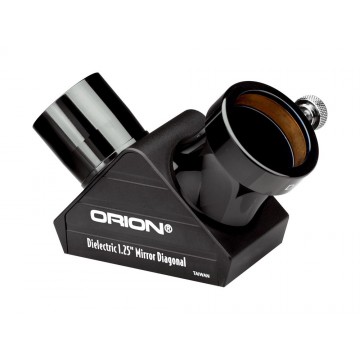

Si cela peut t'intéresser tu as un Orion dialectique en 1.25" pour 104 €, j'ai la version enhanced aluminium mais mécaniquement il est identique, robuste.
Par contre il ont tous un défaut au niveau de la vis de serrage, il aurait dû mettre une bavure donc il ne faut pas trop de le desserrer au risque de perdre la vis.
http://www.telescopes-et-accessoires.fr/fr/renvois-coudes/1100-renvoi-coude-a-miroir-dielectrique-orion.html

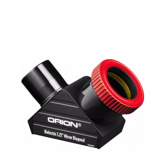

Il avait développé une version avec une bague de serrage hélicoïdale, il n'y a pas très longtemps à 135€.
ttps://www.astromarket.org/accessoires-7/renvois-coudeacutes-7/125-7/twist-tight-dielectric-mirror-star-diagonal
