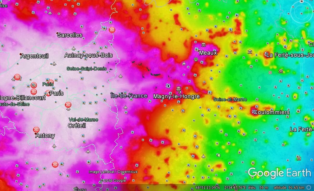

Et surtout un bon ciel, ce qui ne semble pas tout a fait le cas pour Patatouche si je regarde les cartes AVEX
Pour les galaxies, il y a M81 M82 bien placées en soirée et assez lumineuses, mais si ça le fait pas, il faudra se tourner vers des cibles plus faciles, style amas globulaires et ouverts, étoiles doubles
Un extrait des cartes AVEX :

Bienvenue au club du ciel blanc.
Pour voir des galaxie en RP va falloir monter en diamètre.
Et encore ce ne sera pas la panacée. Je suis passé de 60 mm en Lulu
un Dob de 450 pour voir des galaxies et pour certaines les apercevoir.
Sauf le fameux Messier M101 qui lui reste invisible, tout au moins dans
mon jardin. Par contre dans le noir c' est magnifique.
Va falloir chercher du ciel noir beaucoup plus à l' est.

Pfiou, je suis démoralisée. Mon club astro est aussi dans la zone rouge j'ai vu, pourtant leur ciel m'avait sembler meilleur. C'est l'Uranoscope d'idf.

Dans une zone verte à la limite du jaune, j'arrivais à voir des galaxies avec un 115/900 ! Il faut se déplacer vers le vert et mieux, le bleu !

On commence à flirter avec le bleu des cartes AVEX et ça devient Bon
