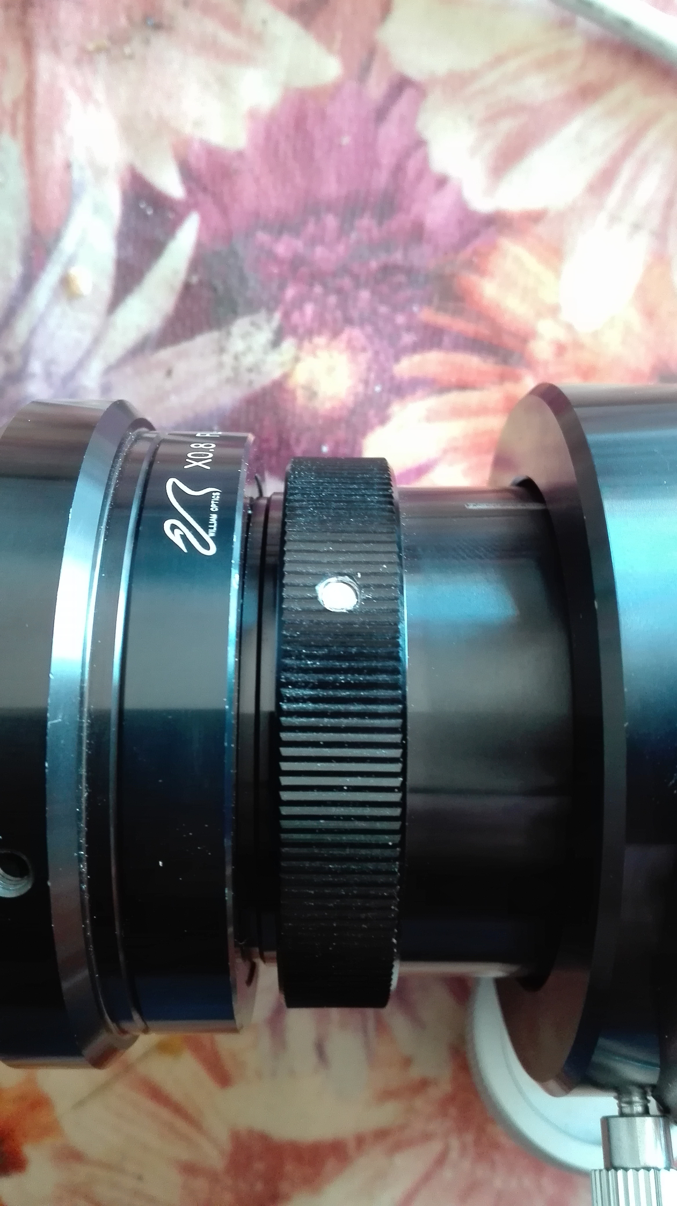

bonjour a tous hier soir petite sortie astro et la, la catastrophe la visse qui maintient le correcteur casse maintenant je suis bien embêter pour l'enlever sans endommager le R/C.

hello le soucie c'est que la visse a casser en la desserrant donc a mon avis et malgré que ton système pourrais être efficace sauf dans ce cas je pence....
Les petites vis cassent plus souvent au desserrage . Les plus grosses , comme les boulons cassent par excès de couple .
Si il n'y a pas de gorge sur ton correcteur tu devrais pouvoir le sortir en force mais il y aura des traces :(
Je suppose que la vis cassée est en aluminium.
Tu pourrais essayer de faire une petite fente au niveau de la partie accessible de la vis cassée, pour pouvoir sortir le bout de vis avec un tournevis plat.
Il faudrait percer 2 trous cote à cote avec un foret de 1 ou 1,5mm avec une profondeur de 2 à 3mm puis rejoindre les 2 trous en fraisant délicatement le métal avec le foret. Après, ça te fait une fente dans laquelle tu peux enfiler un tournevis plat et dévisser le morceau de vis.
Tu peux aussi essayer de percer un unique trou au centre, toujours avec un foret de 1 ou 1,5mm puis d'incliner très lentement le foret de par et d'autre du trou, puis de faire la même manière mais à 90°, de manière à constituer une forme d'empreinte de tournevis cruciforme.
D'une manière générale, je remplace toutes les vis aluminium par des vis acier ou inox. Une vis en alu est trop fragile. Néanmoins, cela ne signifie pas qu'on peut serrer plus fort ! Mais au moins, ça évite de casser les vis.

Hello la visse cassé et en acier

Ben , essaies quand même ce que je te propose mais en y allant plus doucement !
Une fois que l'empreinte est effectuée, tu mets un peu de dégrippant et tu laisses un petit moment pour que le produit pénètre dans les filets, ça peut faciliter le desserrage.
Modifié par Discret68
Essaie avec un petit extracteur comme proposé par Den et en chauffant la bague avec un sèche cheveux ou un décapeur thermique. L'alu va se dilater et tu pourras peut être arriver à la dévisser...
Sinon, si c'est du M3, tu perces direct à 3.3 et tu taraude à M4 ;)
Pour tarauder un flet complet Il faut un trou débouchant ...
Merci ça je suis au courant... ;)
En allant doucement et progressivement il peut très bien percer la vis actuelle sans endommager son correcteur... si besoin il perce à Ø3 jusqu'à ce que le dernier petit bout restant s'en aille et après il reperce à Ø3.3 ;)
Il peut déjà essayer de chauffer l'ensemble et voir s'il arrive à sortir son correcteur sans le marquer. S'il y arrive c'est gagné pour le reste, plus de question à se poser!
Ce serait l'idéal à condition qu'il n'y ait pas de gorge sur le correcteur ...
Il n'y a pas de lentille sous la vis , perçage débouchant et taraudage ...

Même avis mais je dirai : d'abord il faut centrer le perçage par un coup de pointeau assez précis.
Note : les vissages alu sur alu c'est la m...e :confused:
Je pense qu'en collant une vis plus petite ou une petit tige plastique ou pvc ou autre en bout , et en la laissant bien prendre , on doit pouvoir sans trop forcer , pouvoir la dévisser .
Hello je pense pas car elle a cassé en la devissant a la pince multiprise...
Ca me parait bien compliqué , peut-être essayer de mettre un peu de dégrippant , avec minutie pour ne pas salir , et ensuite tenter le dévissage après un collage en bout , ou et c'est difficile dans ce cas de pouvoir chauffer l'ensemble pour débloquer , comme on le fait en mécanique , ou encore percer au même diamètre et tarauder de nouveau .

J'ai aussi résolu un problème semblable en perçant et taraudant un autre trou et mis une nouvelle vis.
C'est le plus simple :) .
C'est aussi à mon avis la meilleure solution mais gare au forage de la vis en acier cassée dans un filet alu . Perceuse sur colonne et calage bien perpendiculaire indispensable pour ne pas faire un travail de goret ...
hello c'est ce que je vais faire ,je pence m'en occuper ce week-end vue que le temps et a la pluie....

hello et merci pour JM mais je vais allez le faire chez mon frère ce week-end comme je passe la journée chez lui...samedi.
Bon, ça y est, le week-end est passé. Et cette vis, tu lui a tordu le cou ?
