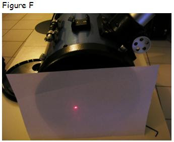

Le laser de collimation n'est pas tres puissant. Tu te le colle juste pas dans l'oeil mais si tu croise le faisseau en un poulieme de nano seconde, il ne se passera rien.
  Cyriaque a dit :
Ok mais si je met une feuille de papier devant, je ne vois plus le miroir primaire, donc comment faire la colimmation et acceder aux vis de reglage avec une feuille devant ?
Merci
Je crois que la feuille se met dans le tube en face du Porte oculaires
  Cyriaque a dit :
Merci
Tant que tu vois le point rouge sur la feuille c'est que l'alignement n'est pas top du tout du tout...
Tu dois jouer sur les 3 vis du secondaire pour faire disparaitre le point rouge de la feuille en l'amenant sur le secondaire. Quand tu ne le vois plus sur la feuille c'est qu'il est rendu sur le secondaire !
Tu peux alors enlever la feuille et continuer le réglage du secondaire pour amener le point rouge au centre de l’œillet du primaire.
Puis etc...
Essayes, ça va te le faire ;)
