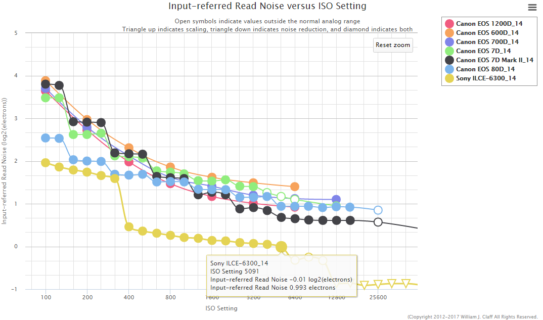

bruit de lecture, en gros on a:
- EOS600D : autour de 2,5 e-
- A7S : autour de 1 e-
le rendement quantique doit être similaire
-> RSB 10 fois meilleur sur pose unitaire avec le A7S
Or le RSB progresse avec la racine carré du temps d'exposition.
-> Il faudrait poser 100x plus longtemps avec le 600D pour que le bruit du fond du ciel l'emporte sur le bruit de lecture sur pose unitaire.
D'ailleurs, maintenant que je sais ça, je ne dépasse plus 6400 zizo sur le 6D en photo classique, car d'après les mesures, le bruit de lecture n'évolue plus. Donc a part cramer les hautes lumières, monter au delà n'apporte rien ! ;)

Le problème du 80D et des Canon de sa génération, c'est que les RAW ne sont plus lisibles par les anciennes versions de Photoshop et de Caméra RAW et Lightroom (les versions "standalone"). On est alors obligé de prendre une licence Photoshop/Lightroom CC (versions "online") ou de faire une gymnastique avec RawTherapee puis Photoshop.
Le D600 est vraiment proche du 6D de Canon, légèrement plus bruité que lui d'après les mesures, donc je réitère, ils ont quoi les capteurs Canon ?
