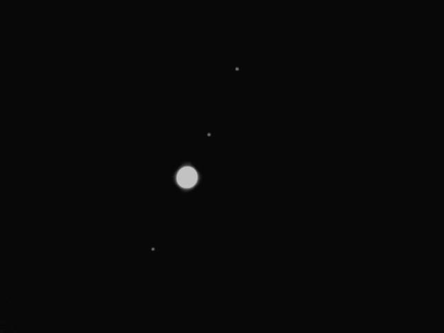

Juste histoire de dire, voilà le résultat (C9 + ASI178MC).
de gauche à droite, Io Jupiter Europe Ganymède à F/D 6.3 :
La même mais à F/D 10 (finalement réduite à 60% tellement elle est moche) :
Pour ma première Jupiter de 2017, c'est désolant. Cela dit, la soirée était plutôt positive pour le filtre rouge et l'ADC qui sont intéressants.

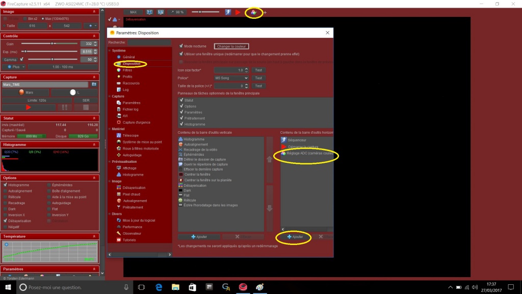

Voilà à quoi ressemble le dispositif et où le trouver. Évidemment, je ne peux pas vous montrer la démo pour l'utilisation de cette option, il me faudrait une planète pour cela !
Dans option/Disposition, il faut ajouter l'option ADC (si elle n'est pas d'origine sur la barre en haut du cadre de visualisation ou sur la barre latérale). Ici, j'ai ajouté la fonction (ajouter puis parcourir pour trouver l'ADC) sur la barre en haut (entouré).
Pour son utilisation, vous cochez la case à côté de l'icône de l'ADC, la planète apparaît avec des couleurs très vives, sur les bords, apparaissent les défauts (couleurs différentes), il faut ouvrir ou fermer les manettes de l'ADC selon les besoins, on arrive a les faire complètement disparaître, tout devient uniforme !

Merci William pour tes infos sur Firecapture et l'ADC.
