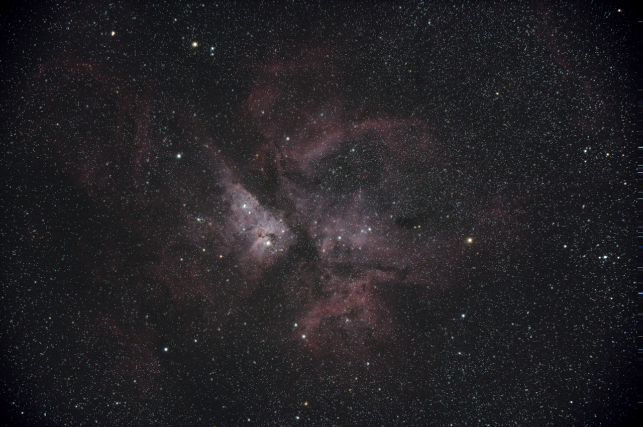

D'ailleurs, voici un seul cliché brut de capteur :
Les étoiles sont bien là et la plupart sont bien claires. Regardez au centre de l'image, aux alentours d'Eta Carina, toutes les étoiles sont nettes.

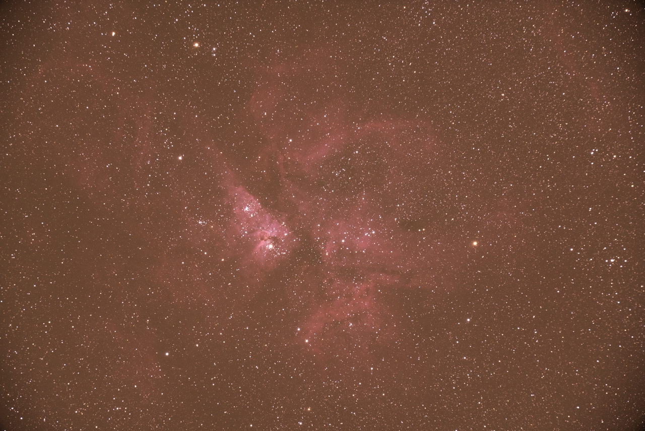

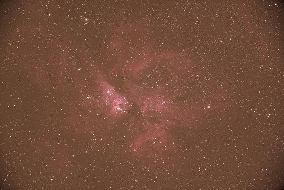

Maintenant, voici l'autosave de DSS après empilement de 308 image (si j'empile 1 image, la qualité des étoiles est aussi dégradée) :
On peut voir le massacre, au niveau des étoiles.

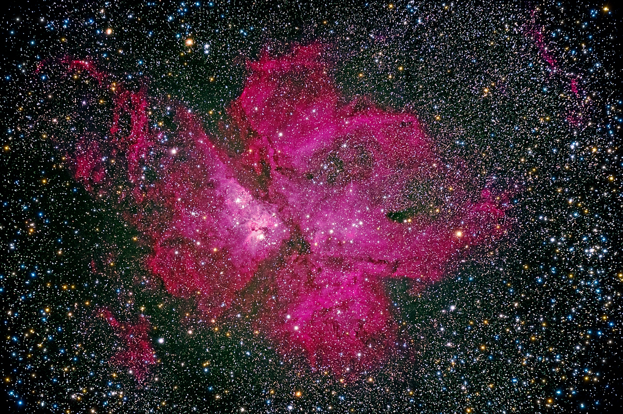

Après deux petites courbes et un équilibrage des couleurs :
J'ai essayé toutes les combinaisons de DSS, avec ou sans DOF, et je ne trouve pas la solution.

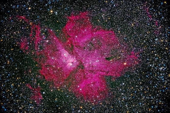

Version 3.3.6 et Tiff
Avec seulement 6 images de 30s et après quelques courbes à l'arrache (bref en quelques minutes) :
Je vais maintenant empiler mes 308 clichés.
Merci beaucoup CecilKris, je commençais à me décourager, tu m'as sauvé la vie :)
