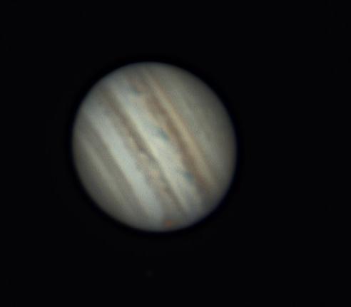

Une petite Jupiter du 25/03/2017 c8 Barlow 3x asi 224mc turbu quand tu nous tiens :cry:
ASI 3500 sur 12000 et R6
FireCapture v2.5 beta Settings
Camera=ZWO ASI224MC
Filter=RGB
Profile=Jupiter
Diameter=43.90"
Magnitude=-2.44
CMI=96.0° CMII=293.7° CMIII=49.3° (during mid of capture)
FocalLength=2800mm
Resolution=0.27"
Filename=Jup_230311.ser
Date=250317
Start=230141.530
Mid=230311.530
End=230441.531
Start(UT)=220141.530
Mid(UT)=220311.530
End(UT)=220441.531
Duration=180.001s
Date_format=ddMMyy
Time_format=HHmmss
LT=UT +1h
Frames captured=12108
File type=SER
Binning=no
ROI=640x480
ROI(Offset)=45x141
FPS (avg.)=67
Shutter=5.750ms
Gain=295 (49%)
Gamma=50
WBlue=99
HighSpeed=on
HardwareBin=off
AutoExposure=off
AutoHisto=75 (off)
WRed=59
USBTraffic=100
Brightness=14
SoftwareGain=10 (off)
Histogramm(min)=0
Histogramm(max)=179
Histogramm=70%
Noise(avg.deviation)=n/a
Limit=180 Secondes
Sensor temperature=15.9 °C

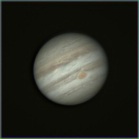

En comparaison ma meilleur prise avec ce tube de fin décembre 2016
C8 qhy5lIIC Barlow Kepler 5 x reduction du tirage a 4000 Asi2 1200 images sur 2000 r6
Le lien dropbox pour les coupains qui veulent la sublimé ou s'amusé comme cela autant je pourrais gagné le concours:)
https://www.dropbox.com/s/zmh7es13wa0azz4/juju.avi?dl=0
Arf, quand la turbu est là, faut pas se faire du mal ! :confused:
C'est clair que cela a dût être difficile au vu de ton image ...
Si c'est pas un minimum potable en visuel, perso je ne sors pas la caméra. ;)
Mais je te souhaite un bon ciel, ça viendra bien un jour !
Vincent
Oui, personne ne peut lutter contre la turbulence ;) Les couleurs sont cependant bien équilibrées !
Tu as bien fait de nous mettre ta Juju de décembre vraiment superbe !
Bravo Sauveur (pour celle de décembre) et bien tenté pour le 25 !
Je me demande si 180 secondes n'est pas un poil trop long ? (...bon ceci dit avec la turbulence qu'on a...)
Julien

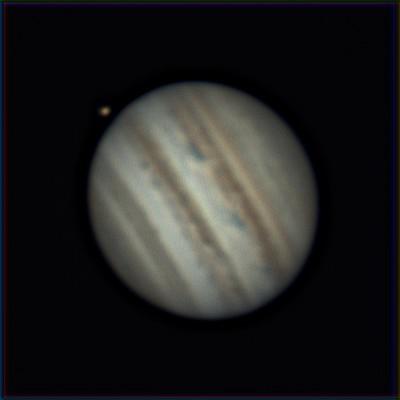

Salut une fraîchement traités pour saluer manu.
Sc8 barlow 2,5x asi 224mc 4000/8000 asi2 r6 et recadrage.28093-1490663239.jpg.
Bon j'ai zappé un peu car le canapé ma un peu happé du coup tous juste avant les nuages qui mon fait loupé l'émergence d'un satellite de l'ombre de Jupiter j'ai quelques mini série on va voir si on en tire quelques chose, en tous les cas à l'écran c'était CRAZY
Tout a l'heure au réveil ca va me faire drole A +
Tu n'as pas perdu ton temps, Sauveur, c'est toujours de l'expérience que l'on met dans sa besace.
Cette dernière juju a moins souffert de la turbu, me semble-t-il ! Bravo :)
