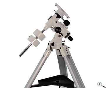

La numérotation des eq est une dénomination commerciale qui ne correspond à aucune norme et mise en place par la marque skywatcher. Et y'a pas d'eq4 chez eux. Par contre on trouve des eq4 sous d'autres marques comme omegon, qui a eu la limite malhonnête car volontairement trompeuse sale idée de "surnumméroter" leurs montures pour faire croire qu'elles sont mieux que la concurrence. Donc même pas sûr que ton eq4 inconnue soit aussi bonne que la classique eq3 skywatcher. Si tu nous passe les liens du matos dont tu nous parles on pourra te confirmer tout ça. En tout état de cause, une eq3 skywatcher est bien dimensionnée pour tenir un mak127.
Elle me fait également penser à une monture Ast Optics, également dénommée EQ 4, vendue chez Astromarket (http:// https://www.astromarket.org/monteringen-en-toebehoren-6/parallaktisch-6/eq-4-mount-w-steel-tripod-and-polar-finder-6).
Celle ci est livrée avec un trépied tubulaire avec, en option, une seule motorisation 1 axe.
Comme sur le site T.S, il n'est pas fait mention d'une quelconque motorisation optionnelle, il serait intéressant de savoir quel type de motorisation (1 ou 2 axes) serait adaptable.
Si l'on en reste à 1 axe, cette monture serait donc plus proche d'une Exos 1 Bresser que d'une NEQ 3-2 Sky-Watcher.
EQ 4 T.S :
EQ 4 Astromarket :
Merci pour ces précisions. Celle d'Astromarket à l'avantage d'avoir des pied acier mais coûte 1,5 fois le prix de celle de ts qui a des pieds alu. D'après vous, laquelle vaut le plus le coup ?
Une précision au passage, celle de M42 optique accepte des moteurs de un ou deux axes, au choix. Pour le site ts, j'attends leur réponse car il propose des moteurs ad pour des eq5 ou pour des eq3-2, entre les deux j'ignore lequel va le mieux...
.... Celle d'Astromarket à l'avantage d'avoir des pied acier mais coûte 1,5 fois le prix de celle de ts qui a des pieds alu. D'après vous, laquelle vaut le plus le coup ?
Cela dépend de l'usage que l'on souhaite en faire.
- Si l'on reste sur une monture non motorisée : la T.S, moins chère que l'Ast Optics et probablement identique.
- Si elle peut être motorisée sur 1 axe, la T.S à condition de se satisfaire de cette simple motorisation.
Cependant, ne connaissant aucune de ces 2 montures, je ne suis pas en mesure de donner un avis sur ces matériels.
Pour moi, le choix serait :
- La SW NEQ 3-2 sur trépied tubulaire acier, matériel largement diffusé et éprouvé que l'on trouve à 260 € (https://www.loisirsplaisirs.com/skywatcher/3055-monture-neq3-2-skywatcher.html) (et si l'on désire une motorisation 2 axes, voire un système goto), qui conviendra bien pour porter un mak 127 mm.
Il ne s'agit, toutefois, que de mon simple avis. Donc attendre d'autres commentaires.

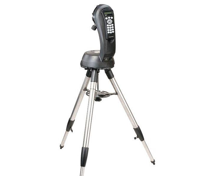

Je poursuis donc sur un PC. J'ai donc fait l'acquisition d'une Celestron Nexstar SE6/8 goto. Trouvée d'occasion à un prix qui m'a paru très correct (160€).
Elle est plutôt prévue pour des tubes Schmitt Cassegrain de 150 ou 200mm, et il est vrai que le trépied est assez mastoc, mais elle m'a semblée intéressante pour m'initier et donner le goût de l'astronomie à ma femme, ma fille, à mes amis, avec une certaine facilité.

J'ai donc fait l'acquisition d'une Celestron Nexstar SE6/8 goto. Trouvée d'occasion à un prix qui m'a paru très correct (160€) ...
C'est bien celle ci ?
Si oui (voir le socle de la monture), bonne affaire (839 € neuve). Mieux adaptée pour le Nexstar 6" (4,5 kg) que pour le 8", elle conviendra bien pour ton mak 127 mm de 3,6 kg.
Si le manuel (pour utilisation de la monture) ne t'a pas été remis : http://www.celestron.com/media/795913/1235087584_6semanualfrench.pdf

Je reviens sur les diiférentes réactions. Oui Staffy, c'est bien celle que tu as mise en photo. Seule différence, le trépied n'est pas celui d'origine. Je pense qu'il est plus costaud, ce qui est très bien pour la stabilité, mais moins en terme de poids à déplacer...
