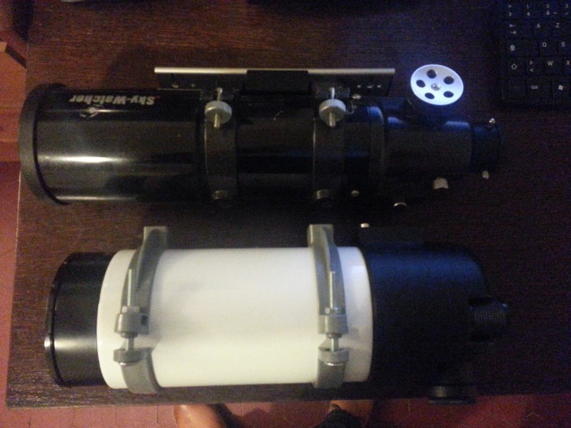

Tu peux aussi utiliser des collier PVC de plomberie si tes moyens sont limités :ne:
Enfin si tu en trouves à la dimension de ta lunette.
J'en utilises sur mon mak90 solaire 😋

Moi aussi je pensais comme toi au début et vu le prix des colliers, je me suis dit tu perds rien a essayé, et ça marche :be: (astuce déjà essayé par bon nombre d'imageur sur ce forum pour leurs lunettes de guidage)
Aprés si c'est une question d’esthétique, je peux comprendre mais il ne faut pas que tes colliers te revienne plus cher que ton matos ;)
Voici un bon exemple de ce que des colliers pvc peuvent faire et rendre service tout en economisant de l'argent dans nos bourses bien vide en ce moment:
Mon Mak solaire à coté de ma lunette d'autoguidage :be:
Faut juste trouver les bons collier et faire preuve d'imagination ;)
