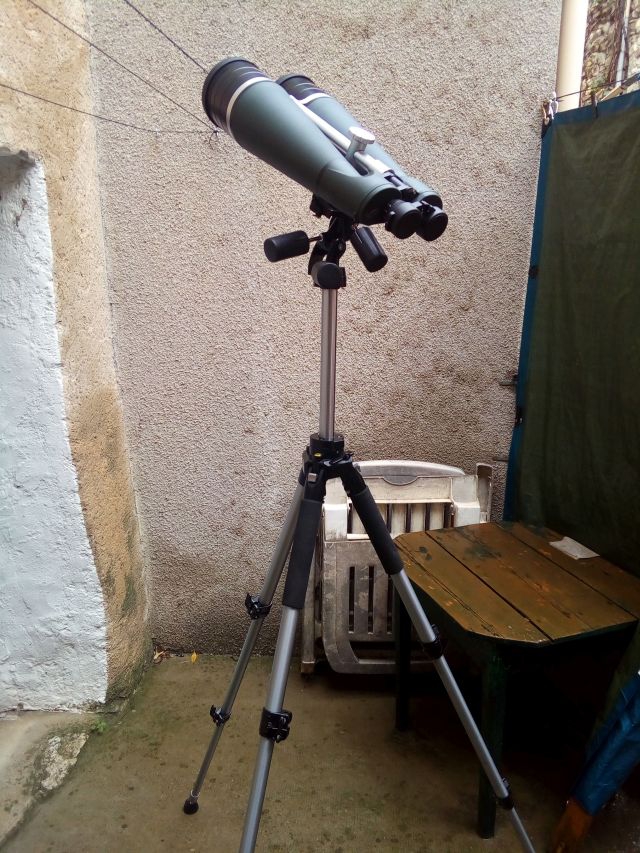

Acquis récemment une petite paire 15x70 Celestron j'aimerais le coupler avec un trépied. A main levée c'est jouable, Mais même les coudes sur un support, le léger tremblement me gêne pas moment.
J'ai lu par ci par là plusieurs sujets.
Me pencherais bien vers le Orion paragon HD F2.
Ou le orion paragon plus XHD?
Que valent les trépieds chez FLO?
J'aimerais ne pas mettre plus de 150 euros si possible. Si je dois pousser un peu plus j'attendrai un peu dans ce cas.
Je lorgne aussi sur des 25x100 (Dans le futur), mais le trépied à moins de 150 euros me semble utopique.
J'ai vu l'excellent topic de Orionrider sur le système D, c'est énorme. Mais j'ai pas envie de m'embêter, Et c'est surtout que je vais devoir le transporter en même temps que le dob.

Je serais toi je prendrais plutôt le XHD :be:
Maintenant sur des 25x100 ce trépied sera utilisable mais tu seras aux limites tolérable :confused:
Je ne connais pas les FLO, as tu un lien que je te dise ce que j'en pense.....
Je serais toi j'attendrais un peu ou je verras pour un systeme sur trépied tubulaire style Twinmaster :be:
La charge indiqué est une limite tolérable par le trépied et en photo/vidéo rarement en observation visuele astronomique ou alors dans ce cas la il faut voir du coté du materiel ornitho :be:

Pas mal ce trépied mais avec tu iras sur des 20x80 maxi.
Pour faire un rapport poids/visuel équitable mais qui peut dépendre de l’expérience de chacun, moi je dirais la moitié de ce qui indiqué en charge maximal et ce seulement pour du visuel astro :be:
Mais je vais te donner un exemple j'ai un trepied photo carbone supportant 14kg (ici sur la photo):
et ma 80ed avec RC, chercheur et zoom est vraiment limite même si ça reste exploitable et mes 25x100 passe mais on voit qu'on est à la limite de la charge supporté pour ce genre de matos.
Si je devais te conseiller un trépied pour les jumelles, je te conseillerais celui ci:

Pour le VT2900 c'est un peu la même conception que le XHD qui ai plus de conception vidéo, après il faut voir comment il se comporte en visuel astro :be:

je possède le trépied HD F2 avec des 15x70 de 1,9 kg et je le trouve un peu léger (pas mal de tremblements lors de la mise au point); A part ça l'utilisation est asssez facile et intuitive.
Si c'est pour garder la 15x70 Celestron (1,4 kg), ce trepied doit suffire mais si tu envisages par la suite des 20x80, je partirai directement sur le HDX.

Moi pour mes 20x80 (ou 25x100) j'utilise ce trépied:
Ok ça passe sur mes 20x80 mais au delà le trépied montre vraiment ces limites :be:
C'est une copie du triton flx32 d'astroshop , le mien est un Oxyrian ;)
Même si cela reste viable :rolleyes:, tu ne seras pas tranquille pendant l'observation :confused:

J'ai acheter un trepied enceinte sono à 20€:
https://www.bax-shop.fr/innox-iva-s-1-pied-d-enceinte-1-80m-1.html?pup_e=1&pup_id=INN-IVAS-1&gclid=COeRq_W2_dICFc2RGwodLVMFHQ
Capacité de charge 30kg avec une rotule pendulaire à 40€ (que je vais surement acheter si j'ai des difficultés avec mon systeme pantographique) ou alors si ça ne fonctionne pas avec un systeme Pantographique maison :be:

Salut, de par la conception je n'ai pas de doute que ça puisse supporter 30 kg mais je ne suis pas sûr que ça réponde à nos contraintes c'est à dire la rigidité nécessaire à une observation confortable.
Bon pour 15x ça doit passer sans problèmes, mais la partie de liaison des pieds en plastoc, la finesse des vis de maintient des pieds, la hauteur de la colonne centrale... ça ne me paraît pas ce qu'il y a de plus adapté.

Subwoof, je ne suis pas un expert des pieds photos, mais une bonne base de réflexion est le site "digit-photo" qui fait déjà des bons prix en neuf (lorgner sur du matos supportant entre 6-8 kg) et voir si on trouve le même en occas' entre -30 et -40 % est une bonne base de discussion pour un matériel quasi neuf (on peut faire encore de meilleures affaires croyez moi).
J'ajouterai que je ne suis pas fan au départ des kits (trépied + rotule) et il faut fuir comme la peste les trucs tout intégré...

Pour la rotule, j'aime bien les têtes fluides 2 voies (style série 500 chez manfrotto, qui ressemble d'ailleurs beaucoup à la rotule de l'ensemble chinois du lien d'Astronome04 avec le trépied vidéo) mais ça coûte assez cher (compter 100 € neuf au mini et dur de descendre sous les 70 € en occas') et je ne saurais pas te dire si c'est la meilleure option avec des jumelles, ça m'a l'air compliqué dés qu'il faut observer des objets un peu hauts, à moins d'avoir une paire avec renvoi à 45 ou 90 °...
Le parallélogramme est certainement le must... mais cher... à moins de faire soi-même...

Regarde bien comment est fabriquée cette rotule, notamment le système de "pont" (et compare avec la Orion et tu verras pourquoi je trouve que l'ensemble Orion est beaucoup trop cher pour ce que c'est...)

Si tu veux en être sur, téléphone a optique unterlinden et demande leurs, c'est eux qui le vendent :be:
Moi je pense que ca devrait aller mais on est à la limite de la monture.
Sur le site de optique unterlinden ils disent que pour un mak80 et une 80ed cela convient donc.... ca devrait aller :be:

Si j'ai bien compris / traduit, le top serait un trepied manfrotto 028B avec une tête 501. Mais bon faut que je vende mes deux reins 😂
Je pense partir sur ta config' Ted
