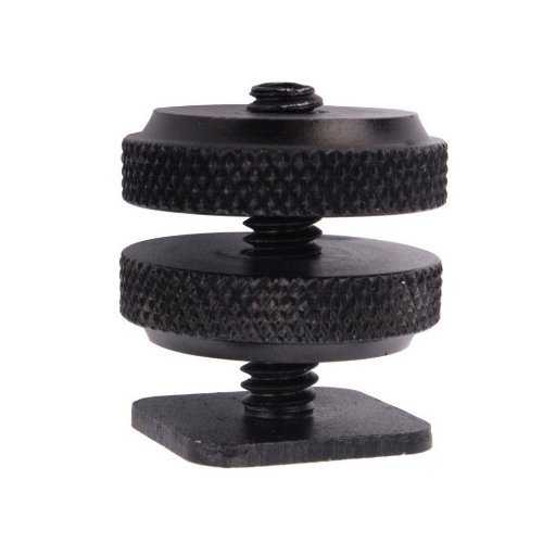

Je relance le sujet, j'ai acquis en occaz depuis des Helios 25x100. Tout le système trépied / rotule est performant, fluide avec ces nouvelles jumelles. Mais! Oui il y a un "Mais" lol, Quand je rapproche les jumelles pour avoir le bon écartement pupillaire, les jumelles tapent dans la base, Et je ne peux donc avoir le bon écartement. Je suis obligé de "pousser" les jumelles vers l'avant pour ne pus avoir ce problème. Mais de ce fait ,le poids est clairement vers l'avant , Donc non équilibré. La question est: existe t'il une base "haute" pour ces rotules? Ou un système d'extension?
Il me manque environ 2cm de hauteur entre la rotule et les jumelles pour être top.
Salut
Est-ce que ce déséquilibre est génant ? comme je l'ai dis au message précédent, il me semble que ces rotules sont faites pour encaisser un déséquilibre vers l'avant (cas des gros téléobjectifs)...
Sinon, ça doit se trouver ou se fabriquer il suffit d'une pièce de 2 cm avec un pas kodak mâle d'un côté et femelle de l'autre...
Non c'est pas gênant du tout, Ça tombe un poil vers l'avant mais y'a une vis de serrage, j'ai surtout peur que le déséquilibre abime la rotule, Mais si c'est prévu pour ^^
