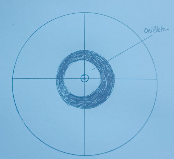

La collimation de mon Dobson ne me satisfait pas quand je regarde dans l'oculaire avec l'oeilleton de collimation plastique et même sans rien, le miroir secondaire n'est pas tout à fait centré dans l'oculaire
J'ai beau dévisser la vis centrale du MS, j'ai l'impression que je ne peux pas le régler
Il faudrait que je le pousse légèrement vers le fond pour que ce soit centré mais il y a une espèce de gorge au niveau du maintien du MS et à chaque fois, ça revient vers l'arrière :mad:
J'ai pourtant visionné des vidéos sur la collimation du secondaire dans lesquelles on peut poursser le MS vers le fond mais j'avoue être un peu paumé quand j'essaie sur le mien
C'est vrai que je n'ai pas de cheshire mais avec l'oeilleton normalement ça doit le faire
Une solution ?
??? Pas compris...
Quel oculaire? Il ne faut pas d"oculaire pour cette manip.
Avec un oculaire, le secondaire nn'edt jamais centré à cause de l'ofset.

Ni l'un ni l'autre.
Ton laser ne vérifie qu'une seule et unique chose : l'orientation.
Ton oeilleton quand à lui ne vérifie que la position.
Le schema que tu avais mis en ouverture ne montrait pas vraiment un défaut de collim car sur un scope à F/D de 5 on voit l'offset et ça peut étonner.
Tes deux seuls et uniques critères :
Voir tout le primaire dans le secondaire
ET
Le laser tape au centre
A mon avis en cherchant à trop bien centrer le secondaire tu l'as trop déplacé et quand l'orientation est bonne un croissant de primaire disparaît.
Ne cherches pas à bien centrer le secondaire dans le cercle du PO sinon tu tenteras quelque chose d'impossible : une bonne collim à F/D de 4 ou 5 sans offset.

J'ai du tenter l'impossible alors car :
Avec l'oeilleton, je vois les 3 brides du primaire dans le secondaire
Le secondaire est centré dans le PO
le reflet de l'oeilleton est centré dans le précédent
L'oeillet du primaire est bien centré
Le laser (je lui ai mis 2 morceaux de scotch) tape bien dans l'oeillet du MP et le retour est bien au centre de la mire du laser
J'ai bon ?
Sinon, est-ce normal qu'en regardant sans oculaire ni oeilleton, on voit le système d'attache du MS ?
