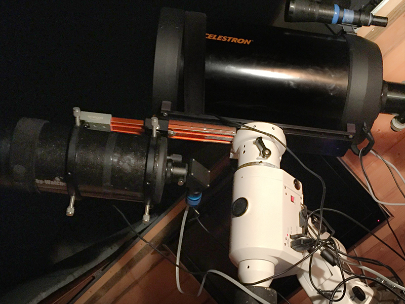

Hola la communauté !
J'ai eu beaucoup de souci avec ma monture, et j'ai mis un moment à trouver le pb .. c'était le capuchon de la VSF qui s'était dévissé (ça, à gauche), du coup, ma vsf bougé de 2 ou 3 mm sur les côtés... pas bon quoi ! J'ai mis du temps à voir que c'était ça, je remarquais des bruit bizarres et un suivi pas terrible... j'ai évidement bien bidouillé avant de trouver... il a fallu re-régler la bête par la suite... bref, la misère !
Du coup, j'en ai profité pour faire une autre modif, passer le mak 127 de dessus, a dessous :). Comme j'ai mis une barre farepoint sur le C9, j'ai l'espace de la queue d'arronge vixen vide dessous, alors j'ai disqué une que j'avais pour qu'elle puisse passer en plus, il y a une vis à l'avant du C9 pour maintenir le tour, et voila ! ça bouge plus, et question poids, le gain est impressionnant ! Mes contrepoids sont au presque même niveau que quand il n'y a que le C925 seul !

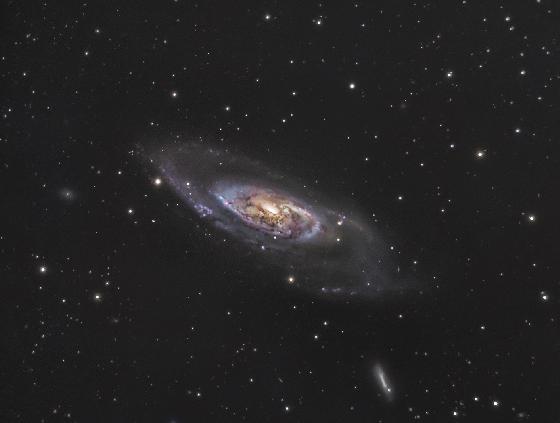

Place à la photo, ce n'est pas ma meilleure, mais elle est la :)

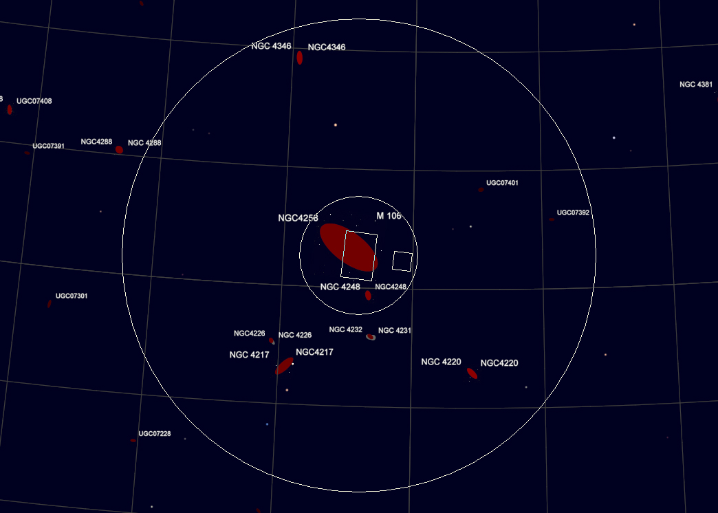

Vu sur la cible :
Infos :
C925 - ASI1600MMC - MAK127 pour l'autoguidage (j'ai hâte d'essayer le D.O quand j'aurai enfin tout pour et quitter enfin le mak ! :) )
30 x 300s à F10 en bin2
35 x 300s à F6.3 en bin1
45 min par couche couleur (c'est trop peu je trouve)
(L'image est a F6.3, sans aucun crop, d’où les étoiles pas terrible dans les coins)

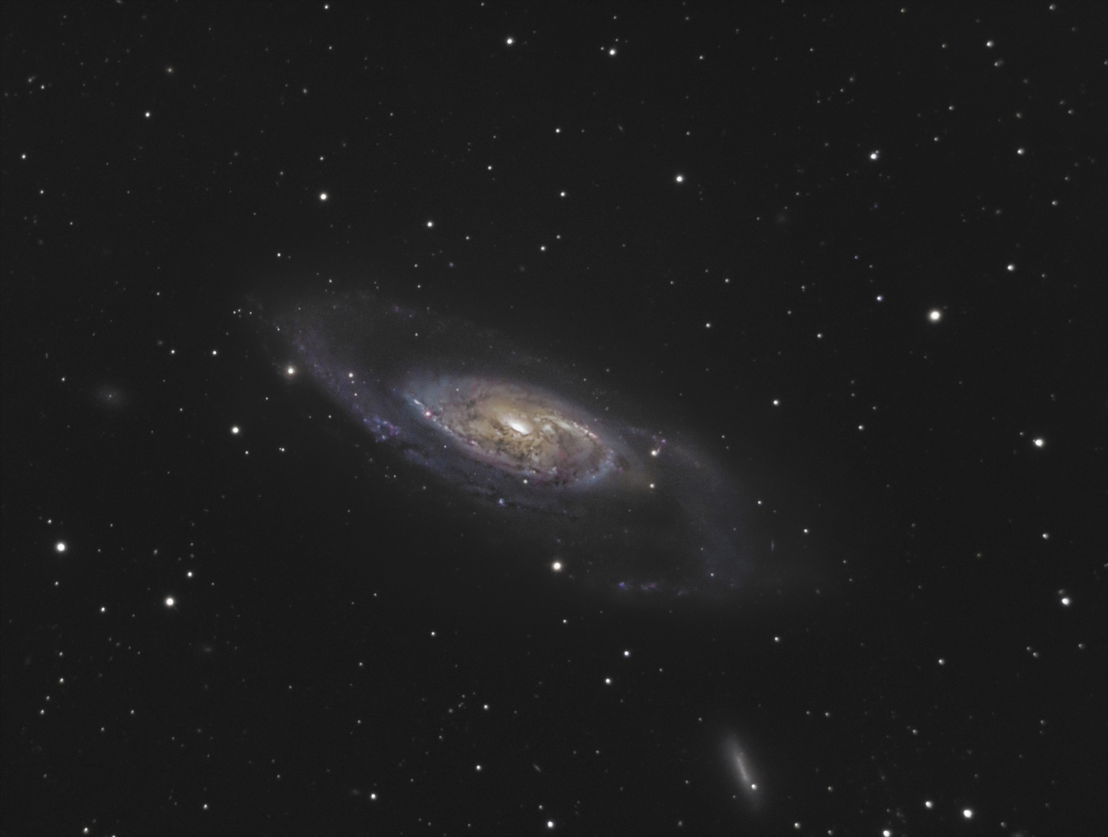

Une V2, beaucoup plus soft suite à différents commentaires :) :

En espérant que malgré ses défauts, elle plaise ;)
Modifié par Bofix
Elle est superbe !! plein de détails sur le disque, les couleurs me semblent ok. Pour chipoter, le fond du ciel un peu clair, mais un grand bravo :) :)

Merci, venant du champion catégorie CP, cela fait plaisir :)

Merci :) Bricolage, vite fait, c'était plus du carnage à la disqueuse :D :D

Belle prise, tu as l'air de bien maîtriser ta nouvelle cam. Content que tu ai trouvé ton problème de monture, on peut vite passer beaucoup de temps*à trouver l'origine d'un problème de suivit.

Belle version.
Par contre ton montage ne peut pas donner des images précises.
Trop de flexions entre les anneaux du MAK, la queue d'aronde en porte à faux, le cable de la caméra qui pendouille, etc...
Sans parler des flexions des tubes, du jeu dans les supports de lentilles et miroirs.
Et puis le guidage parallèle c'est... dépassé.
@litobrit
Merci :)
Oui, je suis bien conscient que le montage en parallèle n'est pas l'idéal, mais je fais avec ce que j'ai :)

Ça se voit jusque la?! Eh ebh !! Merci du passage :)

Belle image Bofix, ha on en rencontre des misères en astrophoto ^^ Content pour toi que tu ai réussi par trouver d'où venait le problème ;)

Super image, de jolis détails.

salut Bofix, jolie image quoiqu'un peu sur-traitée à mon gout. quel échantillonnage pour ton setup imagerie ?

Quelle galaxie impressionnante ! Quel voisinage aussi. Je me suis régalé en comparant ton cliché avec ce que donnait CDC pour M106. Les petits mondes y foisonnent...
Merci pour cette belle évasion.

Merci ! Oui, j'ai un peu poussé le traitement, mais j'aime bien :p
L'échantillonnage est plutôt bas, j'ai pas le calcule en tête (pixel de 3.8 en bin1, focal de 2350 à F10, 1480 à F6.3). Mais la cam est destiné à aller sur mon futur newton, quand il sera fini :)

Merci, Oui, j'ai un peu sur traité, je verrai peut être une V2 moins prononcée, mais j'iame bien quand il y en a à voir :p

Merci pour cette présentation.
Le traitement est dur dur quand même... ;)
Mais j'ai compris que tu les aimais de cette façon, et c'est le principal...
